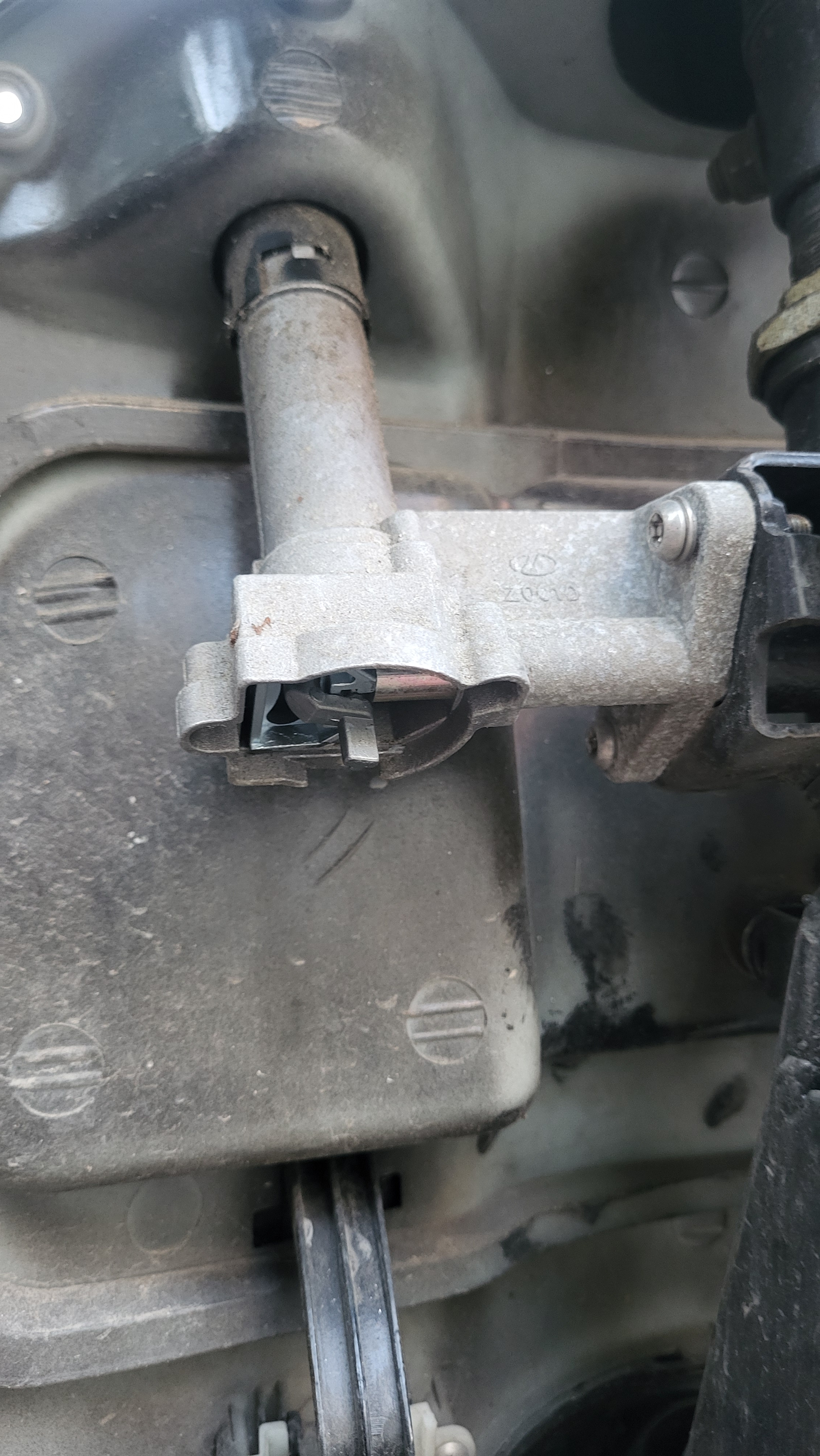

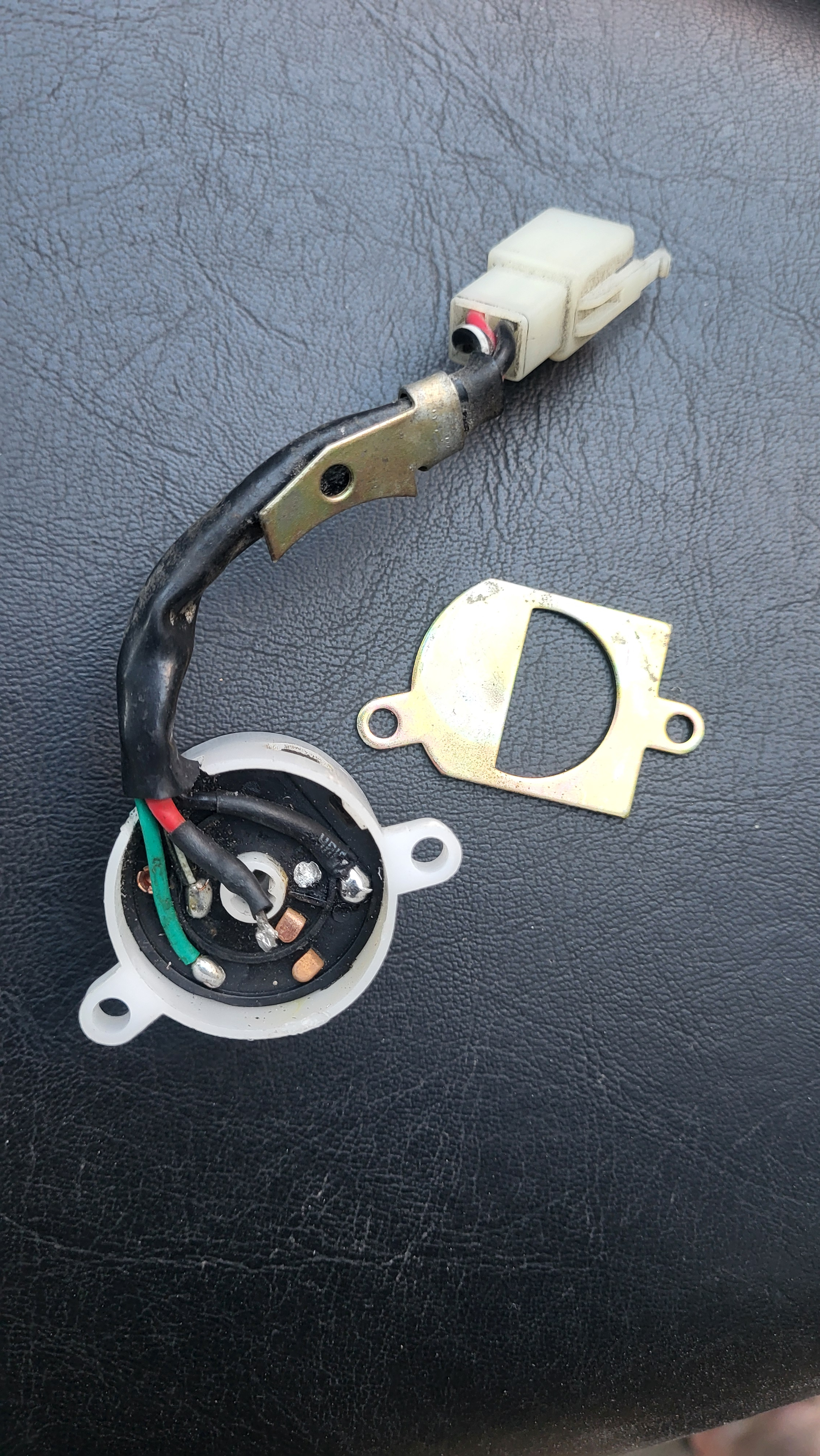

Jetzt bin ich endlich dazu gekommen, war bzw. ist wie vermutet das Zündschloss.
Beim Ausbau ist mir aufgefallen, dass der Pluspol nicht mehr angelötet war. Hatte gehofft, dass das der Fehler ist.
Leider geht die Lötstelle direkt wieder ab, sobald die Spannung angeschlossen ist.
Merkwürdig ist, dass auf Zündung der Pol nicht abschmilzt, aber auf "aus" sofort durchbrennt.
Fehler kommt dann aber vermutlich trotzdem vom Zündschloss, oder?

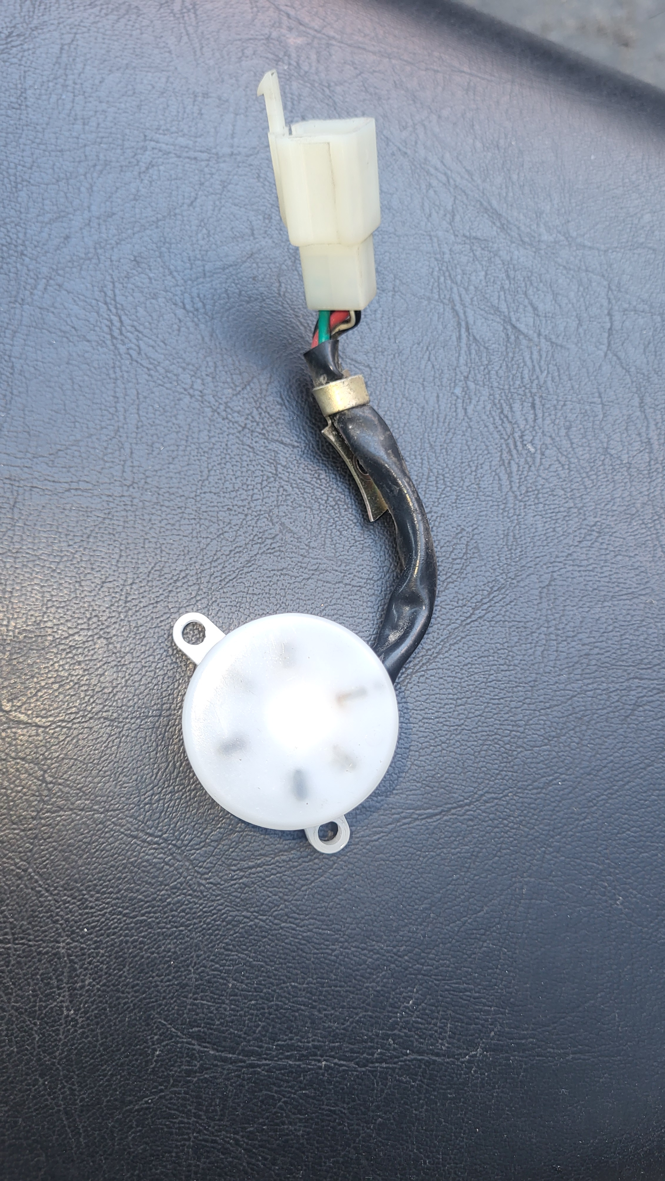

Findet zufällig jemand das Ersatzteil? Mit Bildersuche und Suche über Google habe ich leider nichts gefunden.
Hatte noch versucht das Ding zerstörungsfrei zu öffnen, war aber total porös.

Es kommt darauf an, wie der Stecker ist: 3-polig oder 4-polig?
Normalerweise werden die Allerweltszündschlösser der Verbrenner benutzt.
