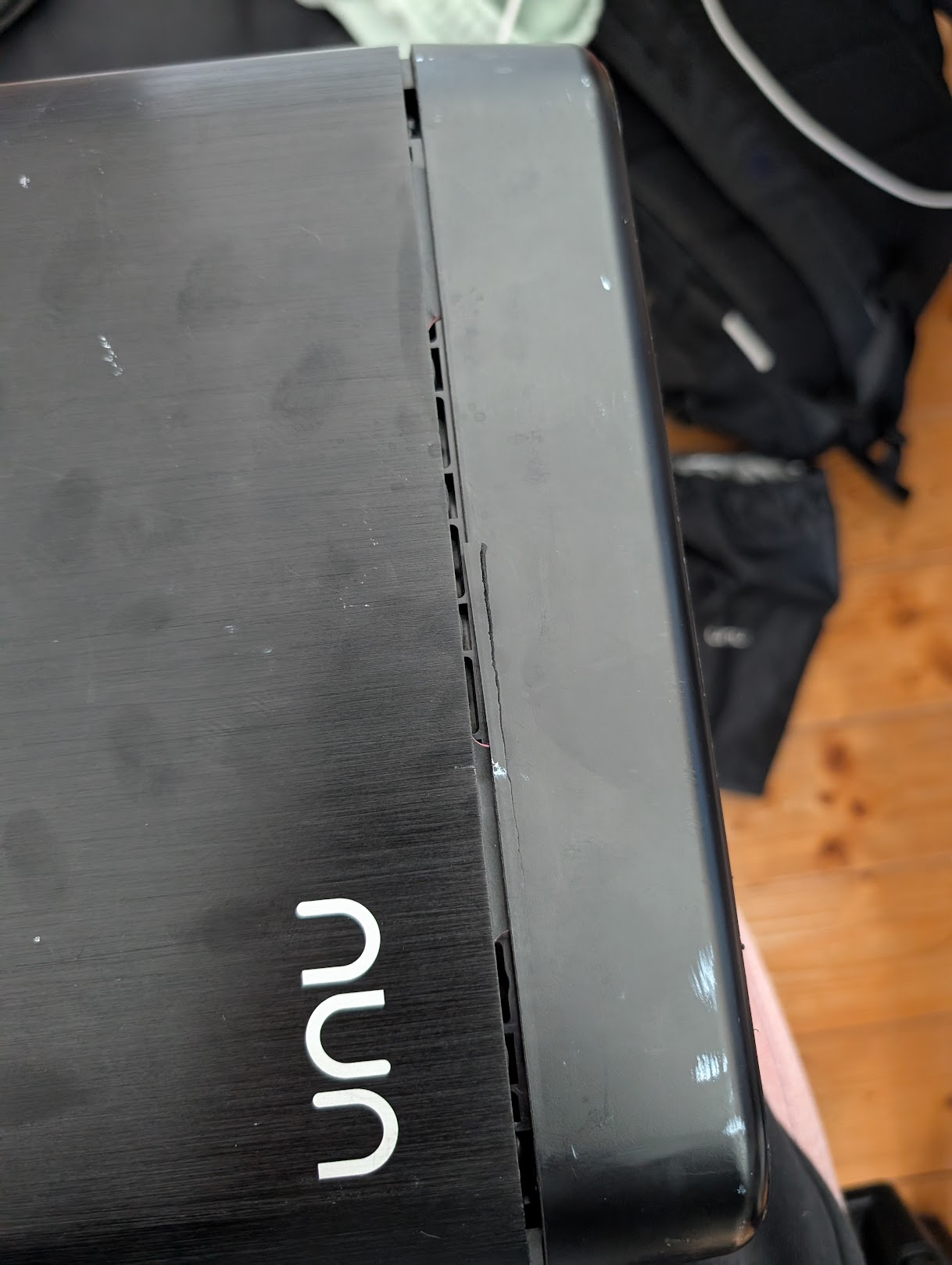

Bei meinem Akku ist der Sockel vom Akku auf einmal locker und hat deutlich Spiel.
Hatte das Problem schon mal jemand?
Hat jemand ne Ahnung ob ich den Akku bedenkenlos weiterverwenden kann oder ob das wegen Elektronik bzw. Eindringen von Feuchtigkeit zum Problem werden kann?

Du könntest versuchen, die vier Schrauben, die den Akkudeckel mit dem Alugehäuse verbinden wieder festzuziehen.
Die 4 Schrauben befinden sich unter dem Moosgummi.
Der Rand vom Akkudeckel neigt zum Absplittern, weil dort wegen der Dichtung die Materialstärke sehr gering ist.
Der Akku wird beim Laden und beim Fahren warm, d.h. Kondenswasser verdunstet auch wieder.
Ich habe noch keine Pro-Akkus mit Wasserschäden gesehen.
Aus meiner Sicht kannst du den Akku weiter benutzen, ich würde nur versuchen, die Schrauben festzuziehen.

Panzer-Tape tut es auch, falls es mit den Schrauben nicht klappt
