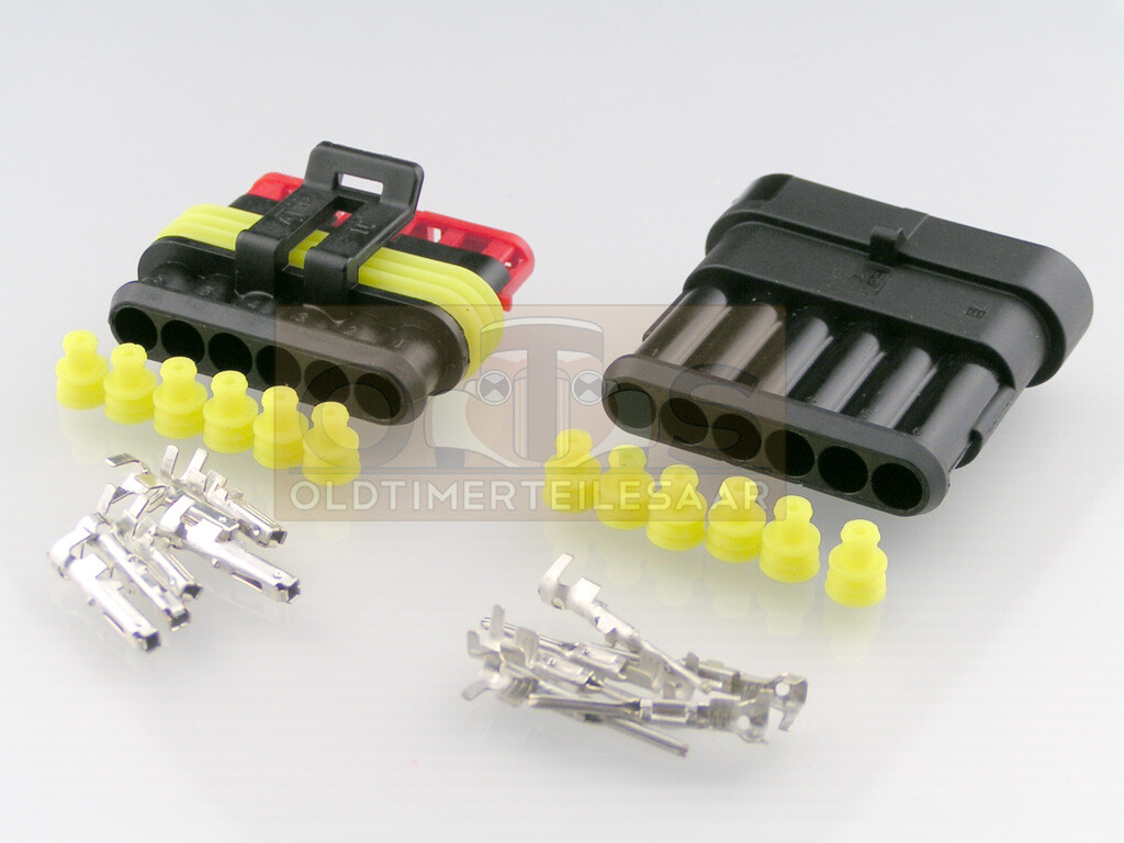

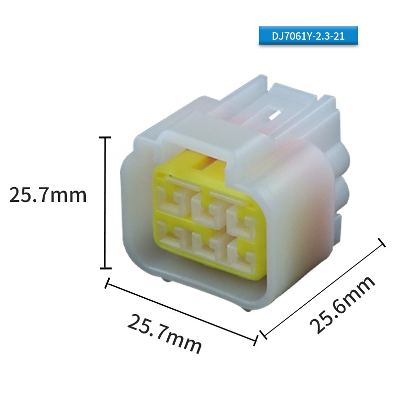

Du hattest ja das Foto vom Controller eingebunden. Von dem Steckplatz mit den 6-Pins wird da ein Stück Kabelbaum abgehen, dass dann mit einer Steckverbindung an die Motor-Halleitung angesteckt wird. An der Stelle müsste dann auch das Testgerät angesteckt werden, wo aber nur rein Zufällig die passende Steckerkupplung erwartet werden kann. Man muss ansonsten den Stecker ändern oder einen Adapter verwenden. Welche Steckverbindung da nun bei Dir dran ist, weiß ich aber nicht.
Es gibt da ja ganz verschiedene Typen:
Wassergeschützter Typ:
Typ ohne Feuchteschutz:
AMP-Superseal mit gutem Feuchteschutz:
