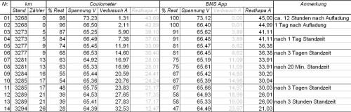

Hab versucht, die 65,5V "abzufangen", schwierig... hier etwas Statistik. Notierte Werte in Schwarz, mit Formeln abgeleitete in grau (zur Vergleichbarkeit). Welches Gerät lügt? Mein Eindruck: beide.

Das "Geheimnis" ist einfach zu lösen: du speicherst die Energie chemisch. Die jeweilige Umwandlung ist nicht verlustfrei und hängt von Temperatur und Last ab. Völlig egal wie genau ein C-Meter messen könnte/würde, diese Verluste lassen sich nicht erfassen.
Dementsprechend gibt es diese Resetpunkte, um wenigstens halbwegs genau zu sein. "Verpasst" du diese Punkte machst du sowas wie eine "Kettennavigation" und wirst mit jeder Zwischenladung bzw. Zwischenentladung ungenauer, bis du wieder an einem Referenzpunkt "soll und ist" zur Deckung bringst.
Ein C-Meter hat keinen Korrekturfaktor für diese chemischen oder thermischen Verluste.
Wieso auch, das wäre für jeden Akku individuell temperatur- und lastabhängig ein Kennfeld. Das lässt sich nicht realisieren. (Punkt)
Dazu käme noch die Alterung, das wäre ein weiterer in diesem Fall dynamischer Korrekturfaktor.
Wenn du dann auch noch aktiv balancierst, ist alles zu spät. 8-)
Du kämpfst da gerade gegen Windmühlen. Sei dir bewusst, dass die Verluste größer sind als die Messungenauigkeiten.
Just my 2Cent

Ich kämpfe nicht gegen die Windmühlen. Ich möchte bloß wissen, ob - um bei der Tabelle zu bleiben - nach 26 gefahrenen Kilometern und bei 64,4 V Spannung (zeigen beide Geräte etwa gleich) die Restkapazität 28% oder 47% beträgt (zeigen beide Geräte unterschiedlich). Für mich ein riesengroßer Unterschied, wenn man die Zeitpunkte der nächsten Aufladungen entsprechend im voraus plant (wie ich es mache).

OK, grundsätzlich verstehe ich das. Dass nicht kontinuierlich gemessen wird kann zu Abweichungen führen. Aber dass am Ende eine Differenz von gut 20% entsteht? Die Aufzeichnungen belegen, dass Didi Recht hat: das BMS misst im Ruhemodus nicht, während das C-Meter weiter misst und die verbleibende Kapazität runterrechnet.
