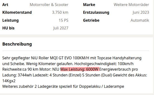

Was mich halt verunsicherte, war eine Annonce bei Kleinanzeigen.de, in der folgendes geschrieben stand:

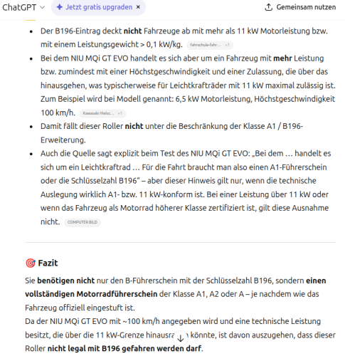

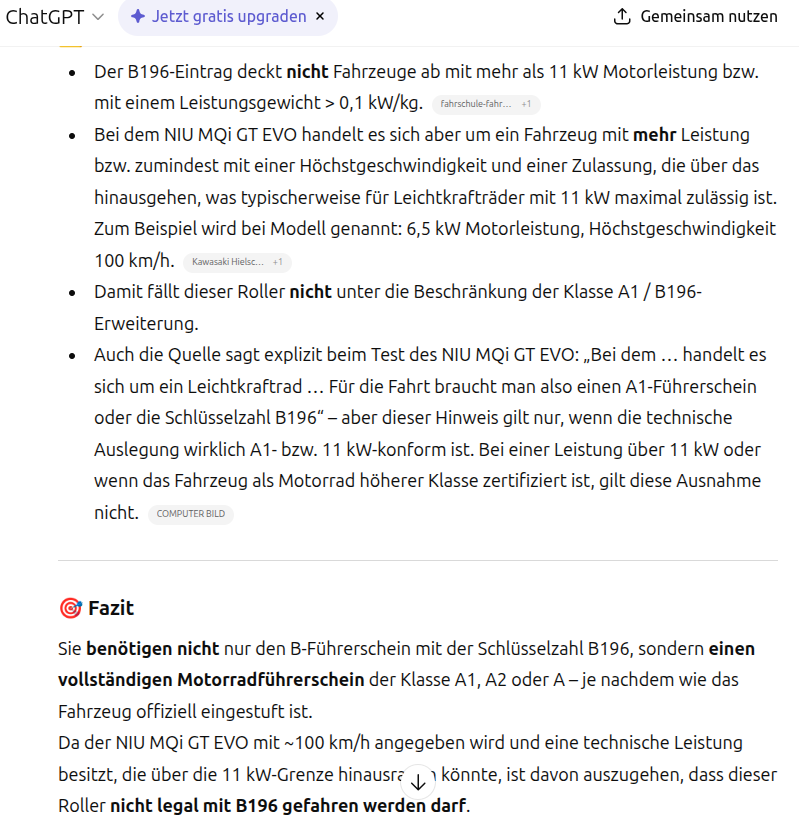

Und als ich die KI fragte, kam dann diese Antwort:

Keine THG Prämie möglich = mit B196 fahrbar. THG Prämie möglich = mit B196 nicht fahrbar.

Man merkt das KI eben doch nur eine minimal schlauer Suchmaschine ist und noch lange nichts mit Intelligenz zutun hat.

Wenn man in einem solchen Fall "nachfragt", mit dem Hinweis, ob dass stimmt, bzw. ob die Antwort richtig sein kann, kommt nicht selten eine korrigierte andere Antwort raus! Im Sinne von, wie man früher sagte: "Papier ist geduldig!" muss man KI als nützliches Hilfsmittel verwenden, sollte aber den Wahrheitsgehalt der Quellen immer selbst überprüfen.

Und die KI sabbelt mal wieder Unsinn.
Sie nennt selber die Grenzen, auch einer MQI GT EVO, und schränkt dann wieder alles ein.
Die grenzen für einen A1 sind 11kW Dauerleistung. Die temporäre Maximalleistung, die das Fahrzeug dann doch abgeben darf, darf nur kurzzeitig verfügbar sein. Und das sagen die Hersteller sehr genau, weil sie bei mit A1/B196 mehr Kunden bekommen, als mit einem A.
die 6kW, die eine GT EVO abliefert, liegt weit unter den maximalen 11kW.
