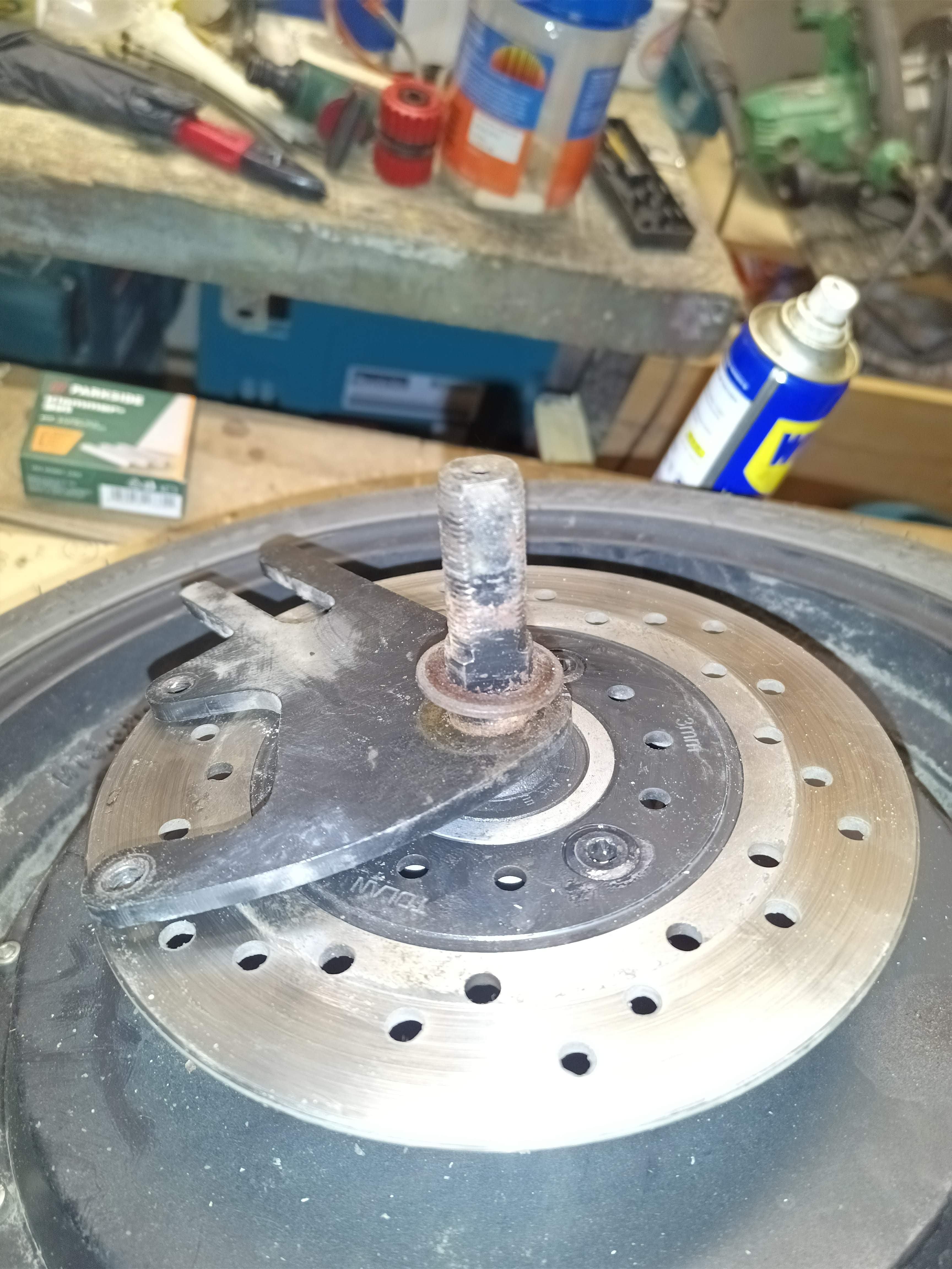

2. Die Halterung vom Bremssattel muss von der Achse runter. Saß bei mir ziemlich fest, aber mit einem Schenkel einer langen Schraubzwinge lässt sie sich vorsichtig abhebeln.
3. Alle Inbusschrauben (5er glaube ich) ab, die die Nabe mit der Felge verbinden. Radmuttern wieder am Ende der Achse aufschrauben um das Gewinde nicht zu beschädigen

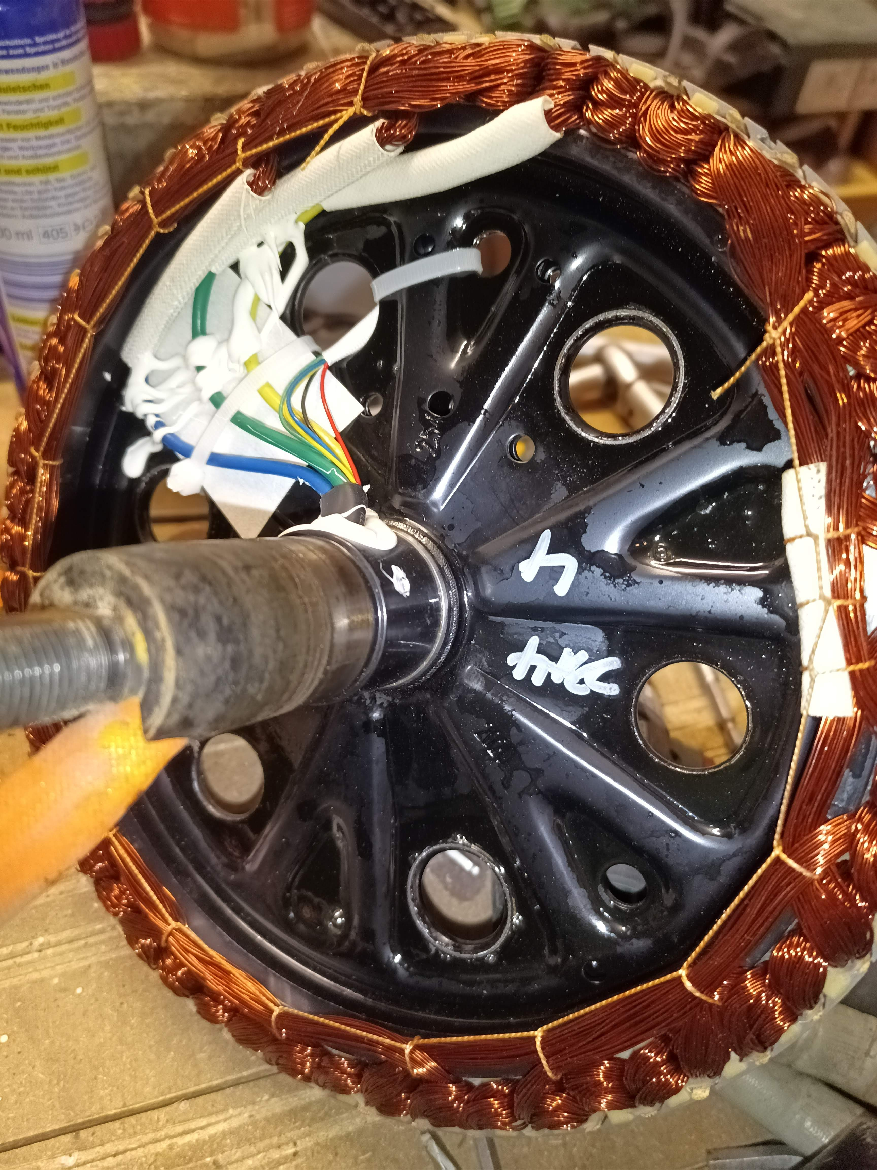

4. Jetzt kommt der unheimliche Teil. Man legt ein Holzbrett auf den Boden und knallt das Rad mit der Achse drauf. Ich hab das bei Youtube jemanden machen sehen und dachte erst das geht schonender aber es funktioniert tatsächlich nur so. Die "Aluteller" poppen so easy ab. Die Achse mit dem Stator wird ziemlich stark in dem Magnetfeld der Permanentmagnete an der Felge gehalten. Ich würde da nicht die Finger dazwischen bekommen wollen. Das Kabel lässt sich easy durch den entsprechenden Nabenteller fädeln. Der Stecker kann dranbleiben.

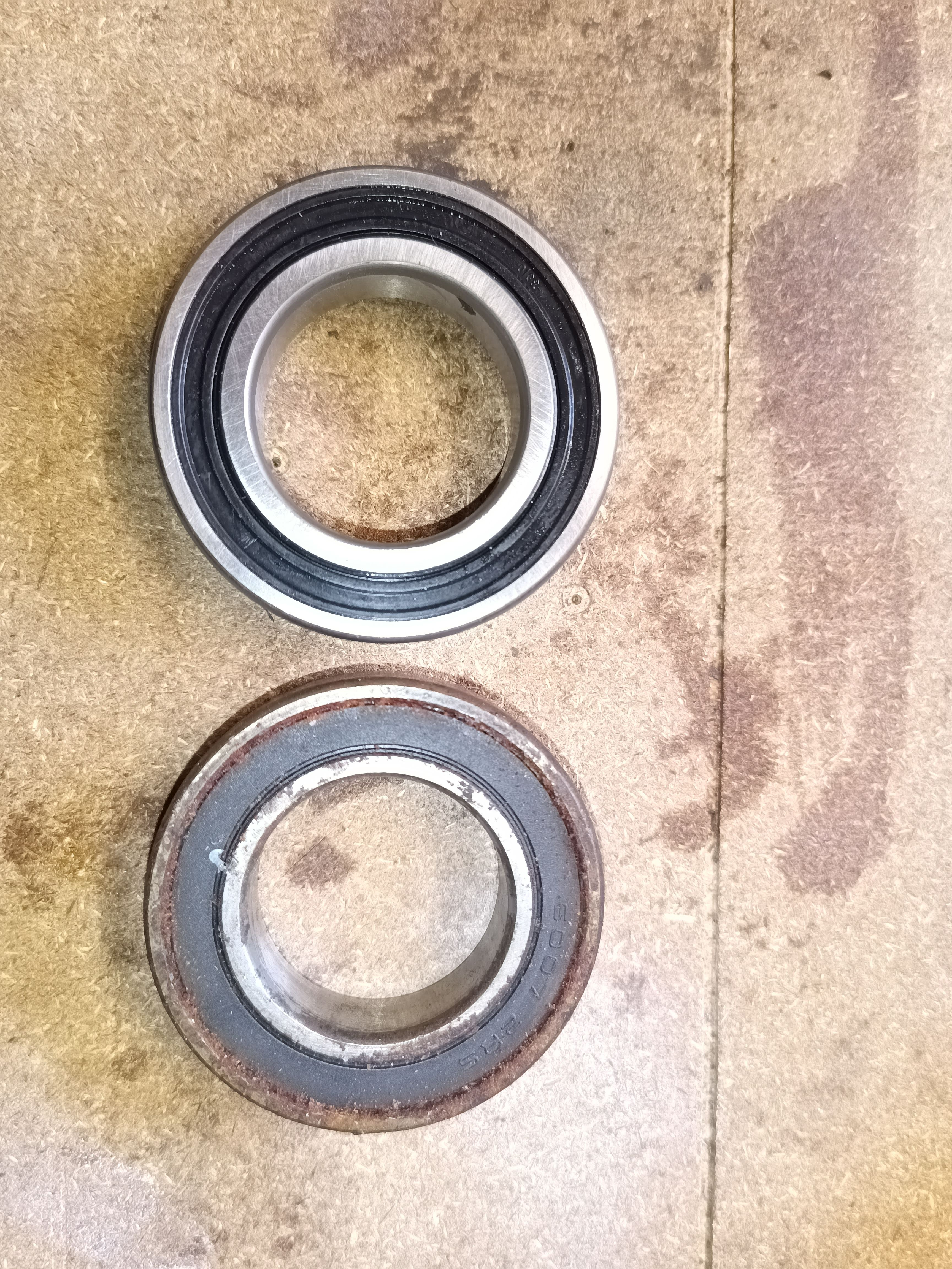

5. Man sucht sich aus der Kiste mit den Kugellagern ein passendes Ersatzteil raus oder bestellt halt welche. Hab die Wellendichtringe auch getauscht.
Man benötigt:
Lager: 6007-2RS und ein 6205-2RS (steht RS drauf ist aber 2RS)
Dichtungen: 35x45x7 FPM und 25x45x7 NBR (keine Ahnung warum eine NBR ist und eine FPM)

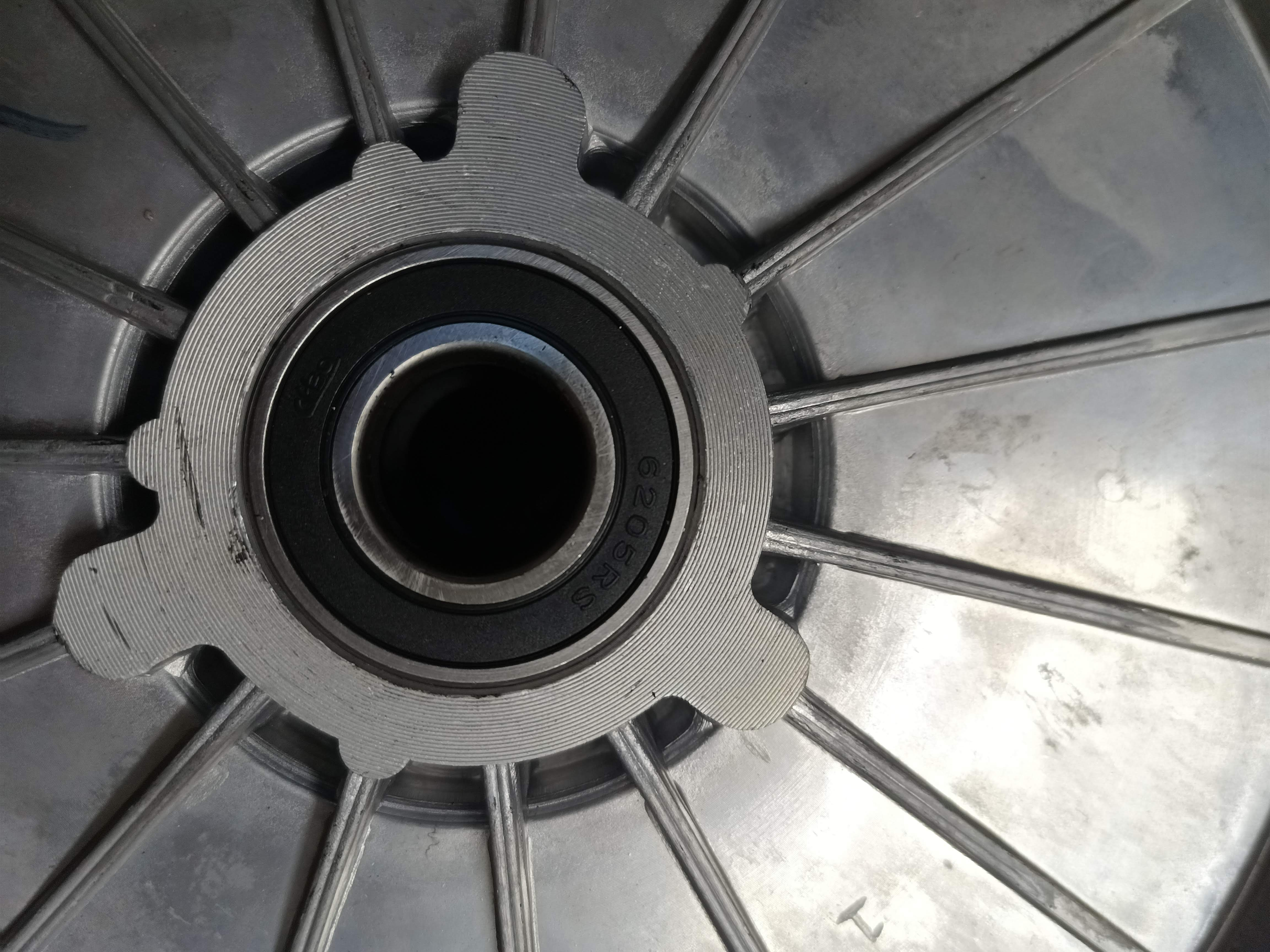

6. Während man die Dichtungen mit einem kräftigen Schraubendreher leicht rausbekommt, machen die Lager nicht freiwillig mit. Ich habe die Aluscheiben gleichmäßig mit einem Gasbrenner erwärmt (so ca 80 °C) und dann mit einem Hartholzklötzchen und einem Gummihammer die Dinger rausgeklopft. Die Teller dazu auf eine ebene Werkbank legen. Soll sich nichts verziehen.
7. Die neuen Lager im Gefrierschrank lagern, Klebereste von Felge und Nabe entfernen und die Buchsen für die Radlager vorsichtig blank putzen. (Man möchte nicht zuviel abtragen, aber sollte glatt sein. Hab eine Messingbürste für den Akkuschrauber verwendet)

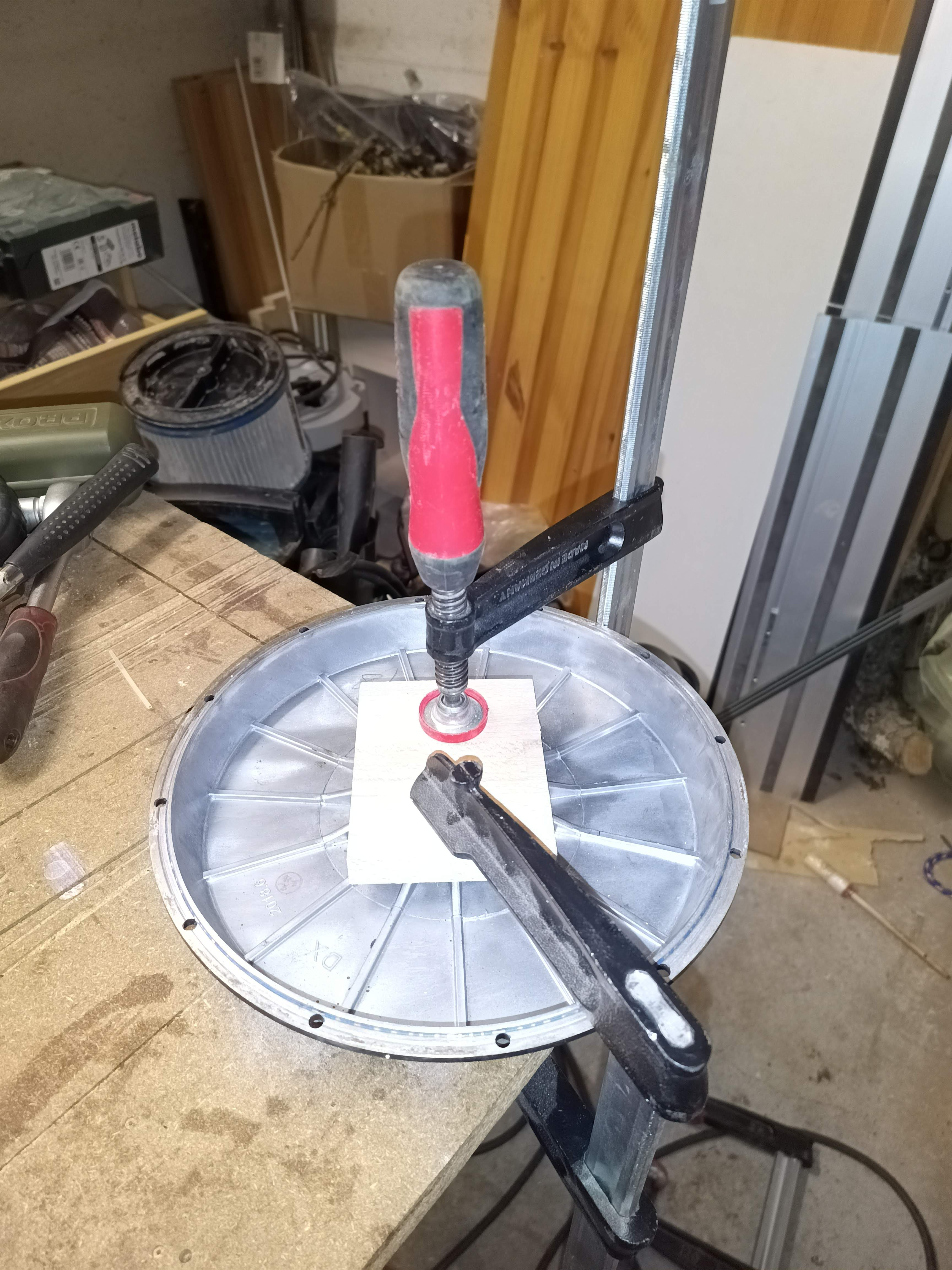

8. Vor dem Einpressen der Lager die Teller wieder erwärmen. Hab dann auf das Lager ein Hartholzbrett gelegt und das ganze auf der ebenen Werkbank mit 3 großen Schraubzwingen eingepresst. Wenn das Lager verkantet bewegt es sich nicht rein. Mit 3 Schraubzwingen kann man gleichmäßig runterschrauben.

Ich öffne bei dem alten Lager den Außenring mit der Flex oder dem Meißel, schmeiße das Innenleben raus und benutze den Außenring als Einpresswerkzeug. Damit ist garantiert, das beim Einpressen keine Kraft auf den Innenring gelangt. Wenn z.B. das von Dir benutzte Holz drückt man dann vielleicht doch mit auf den Innenring.
