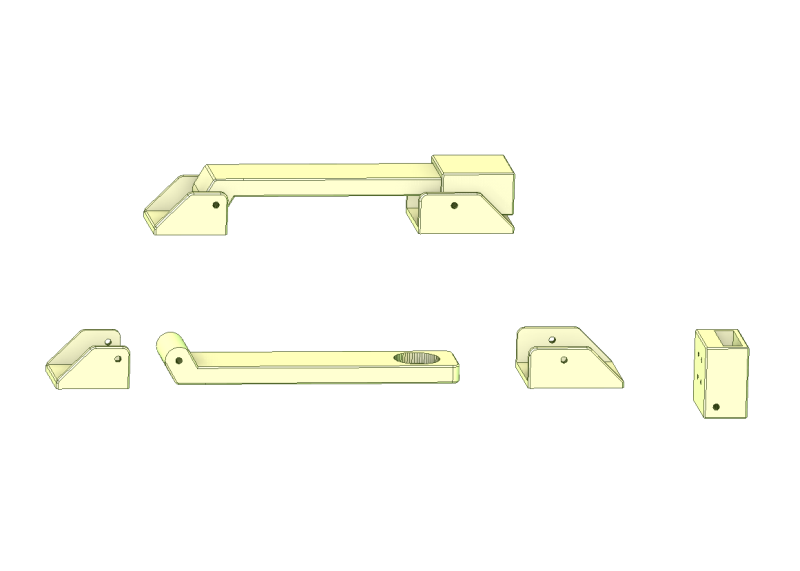

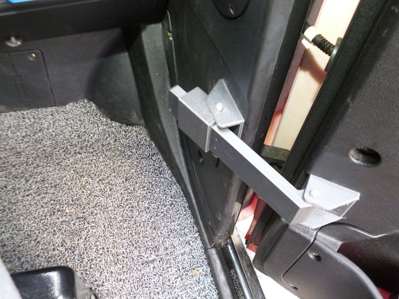

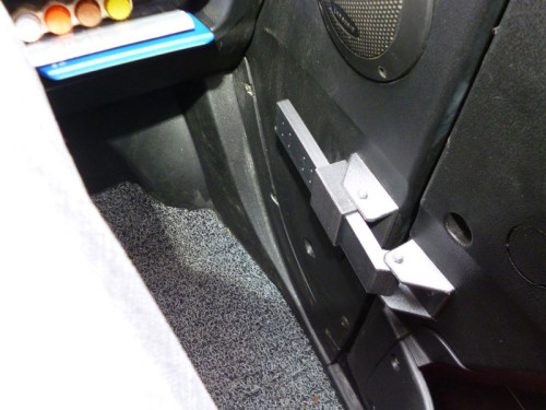

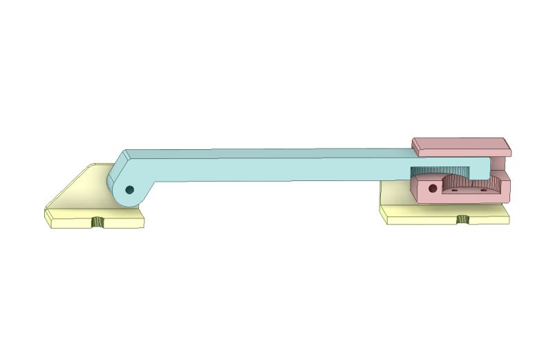

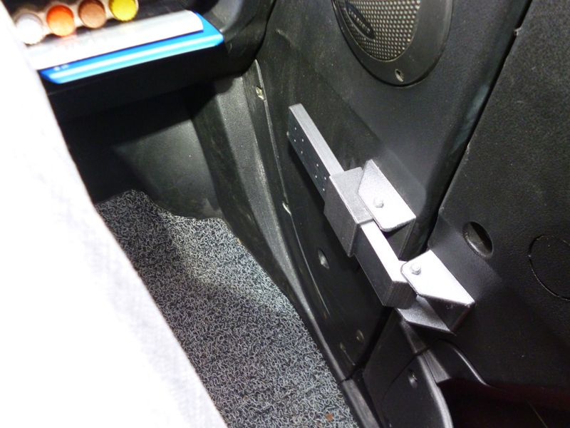

Ich habe mir jetzt mal was gedruckt. Im geöffneten Zustand stehen zwei kräftige Magnete einander gegenüber und halten die Tür. Funktioniert tadellos und stört auch nicht. Nur bei starkem Wind oder am Berg dürfte die Haltekraft noch etwas stärker sein.
Gruß Hans

Genial. Geklebt oder angeschraubt?
Goto Dengo
Beiträge: 156
Registriert: Di 30. Nov 2021, 16:06
Roller: ATOS 3.2, Yadea G5
PLZ: 82140
Wohnort: Olching
Re: Tür schlägt immer zu. Offenhalter?
Beitrag von Goto Dengo »
Geschraubt. Gewinde M6 sind vorhanden.

Die Bremsklappenhalter arbeiten mit Reibung, nur beim Öffnen, aber auf dem ganzen Weg. Meine Magnete erzeugen nur in der Endposition Reibung.
Ich werde morgen mal mit einer Kofferwaage die Kraft messen.
Alles mit Feder (Gasdruck oder mechanisch) funktioniert übrigens nicht. Da geht die Tür von selbst auf und stößt an Nachbarauto, Hauswand oder Radfahrer.
