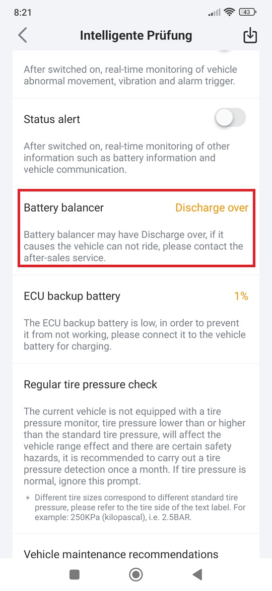

habe in letzter Zeit immer mehr Probleme mit meinem NIU. Heute morgen ist folgendes passiert.
Nach längerer Fahrt mit dem Tempomat musste ich an einer Kreuzung abbremsen. Dann wollte ich wieder losfahren aber der Roller nahm kein Gas mehr an.
Nachdem ich dann ein paar Mal den Gasgriff betätigt und wieder los gelassen habe hat er wieder kurz beschleunigt und dann war die Leistung wieder weg. Das ging dann so ca. 1km lang. Dann lief er wieder normal. Ein paar Kilometer weiter. Bei einer Steigung die ich normalerweise locker mit über 40km/h hoch fahre lief er nur noch 30km/h.
Das ganze ist jetzt schon 3 Mal passiert.
Hier mal die Randdaten zum Fehlerzeitpunkt und sonstige Infos:
Außentemperatur: 8°C
Akkuladezustand: 40%
Roller: NIU N1s Cargo
Batterie: 60V 26Ah
KM-Stand: 3100km
BJ: 2022
Kaufdatum: 08/2025 bei der postenbörse
Ich benutze den Roller täglich für die Fahrt zur Arbeit. Das sind 30km pro Fahrstrecke.
Bei der intelligenten Prüfung wird folgendes angezeigt:
Was bedeutet die Meldung "Battery balancer: Discharge over"
Was ich als nächstes ausprobieren möchte um den Fehler einzukreisen:
1) Da ich zwei gleiche Akkus habe werde ich nächste Woche mal mit dem anderen Akku zur Arbeit fahren.
2) Falls dann das Problem weiterhin besteht werde ich alle Steck- und Kabelverbindungen überprüfen.
Was könnte es sonst noch sein?

Wenn Du eine übersetzung des chenglischen willst, dann würde ich das etwa so interpretieren, daß es einen Fehler im BMS gibt, der dazu führen kann, daß das Fahrzeug nicht fahrbar wird. In welchem Fall Du den after-sales-service kontaktieren solltest.
Was mir mindestens genauso viel Sorgen macht, sind die 1% in der ECU-Batterie. Das darf im normalen Betrieb eigentlich gar nicht passieren - hast Du den Roller irgendwann in letzter Zeit mal längere Zeit ohne ihn einzuschalten oder nachzuladen? Wenn nicht, dann würde meine Glaskugel auf eine defekte ECU tippen.

falls an dem Balancing-Problem etwas dran ist, kann es vielleicht helfen den Akku in deutlich wärmerer Umgebung (also bei über 20°C) aufzuladen und lang am Ladegerät zu lassen (falls Laden bisher in einer kalten Garage erfolgt).
Bei einem Fahrzeug aus der Postenbörse, mag es vom Haupt-Akku und von der ECU-Batterie her, auch ein mehr "mitgenommener" Zustansd sein, als bei anderem Rollern dieser Laufleistung.

Das gleiche ist bei mir auch, aber ohne Ecu Batterie Fehler. Was ist überhaupt eine Ecu?
Ich lade auch in der Garage, da ist es kühl, aber deutlich wärmer als draußen

Electronic Control Unit = Elektronisches Steuergerät, Sammelbezeichnung für die Elektronikkisten in Kraftfahrzeugen.

Bei mir ist nur der Balance Fehler. Bin heute mal eine große Runde gefahren. Von 92 Prozent auf 22 Prozent bin ich 45km weit gekommen.
Mit vielen Steigungen. Der Roller lief ohne Probleme, kein Leistungsverlust, nichts.
Ich lade den Akku jetzt mal im warmen Haus direkt auf und nicht im Roller über die Steckdose im Stauraum.
Mal schauen ob das was bringt

Ich hatte über Nacht den Akku im warmen geladen bis die Anzeige am Ladegerät grün war. Dann Akku eingebaut, immernoch der gleiche Fehler.
Jetzt bin ich 47km gefahren und hatte noch 33 Prozent Restkapazität. Nun ans Ladegerät ran und erneut geprüft, siehe da, jetzt ist der Fehler weg und wieder 100 Prozent Performance.

Der Balancer-Fehler wird bei mir immer noch angezeigt. Habe jetzt auch mehrmals auf 100% geladen und mal ein paar Stunden hängn lassen.
Gestern morgen dann der totale Ausfall.
Akku zeigte noch 50% Kapazität an. Dann ging während der Fahrt der Roller aus. Die Ready-Anzeige blinkte noch ein paar Mal. Dann war alles aus. Dann habe ich die Taste am Akku betätigt. Alle LEDs am Akku blieben aus. Ich hatte zum Glück meinen Ersatzakku dabei. Also heim gefahren und daheim nochmals die Taste am Akku gedrückt. 3 LEDs gingen an. Alles sehr seltsam. Akku über Nacht am Ladegerät angeschlossen. Heute morgen konnte ich wieder ohne Probleme 40km fahren.
So langsam nervt das ganze. Ungefährlich ist es auch nicht, wenn der Roller einfach so auf der Bundesstraße liegen bleibt.
Ich werde das weiterhin beobachten und hier berichten.
