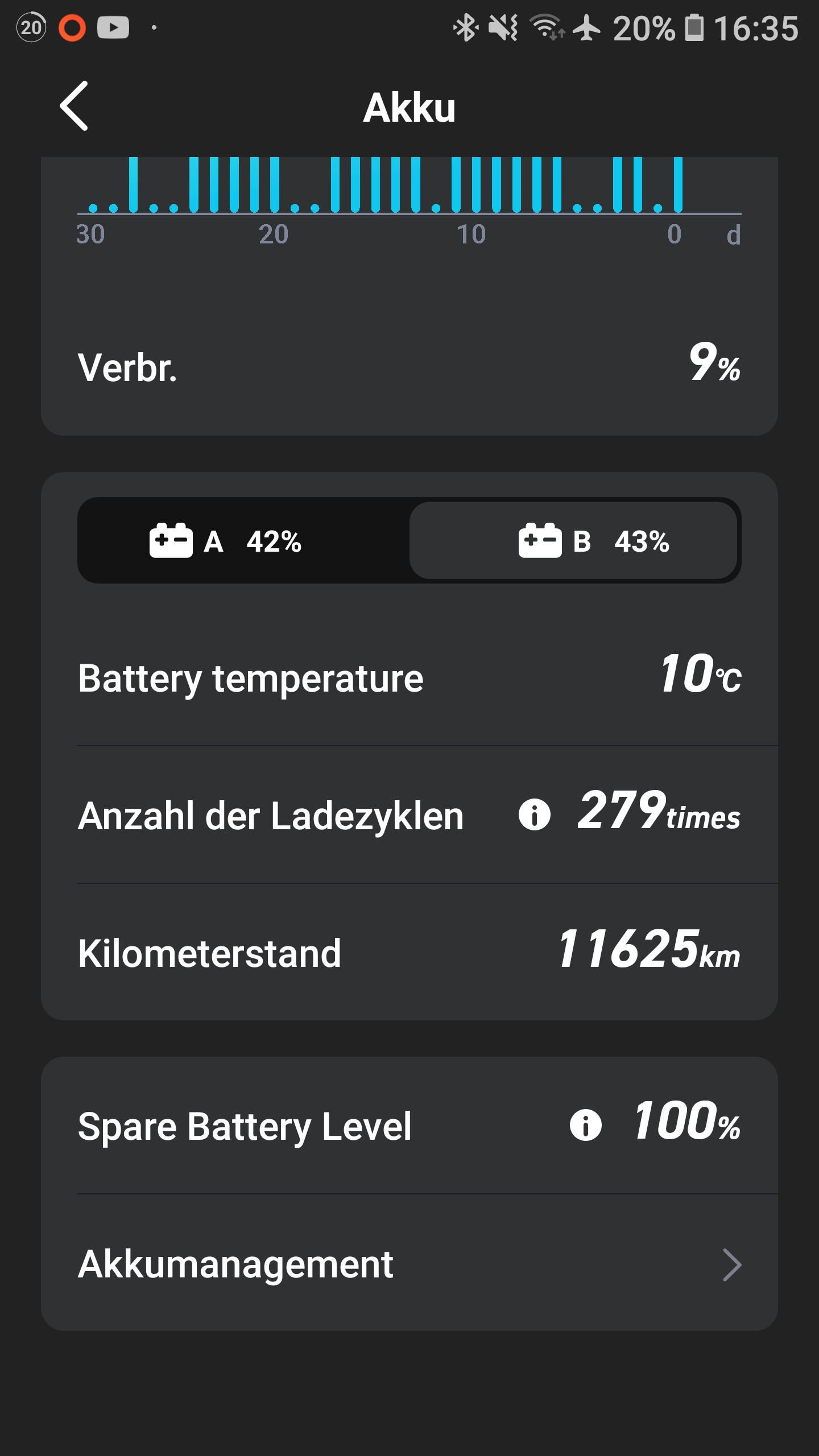

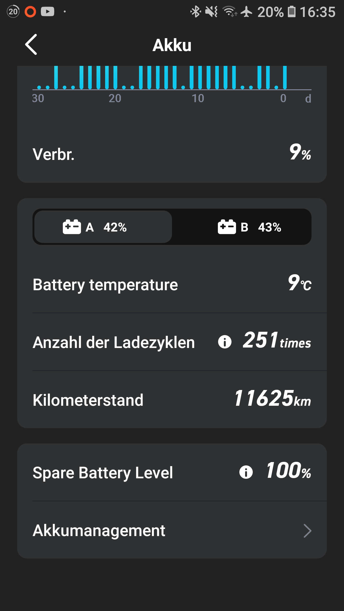

Hi,
ich muss wohl sehr gute Akkus haben. ich lade egal bei welcher Temperatur ( bis - 16° nur 7 mal in der gesamten Zeit ). Ansonsten immer so um die 5° im Winter. Hat bis heute nicht geschadet. Ladegrät mit 3,5A max. Das Schnellladegerät liegt im Keller.
NQI Pro|23.07.2020|36.124km|1.Akku 300 Zyklen|2. Akku 280 Zyklen|@Bodo1800
