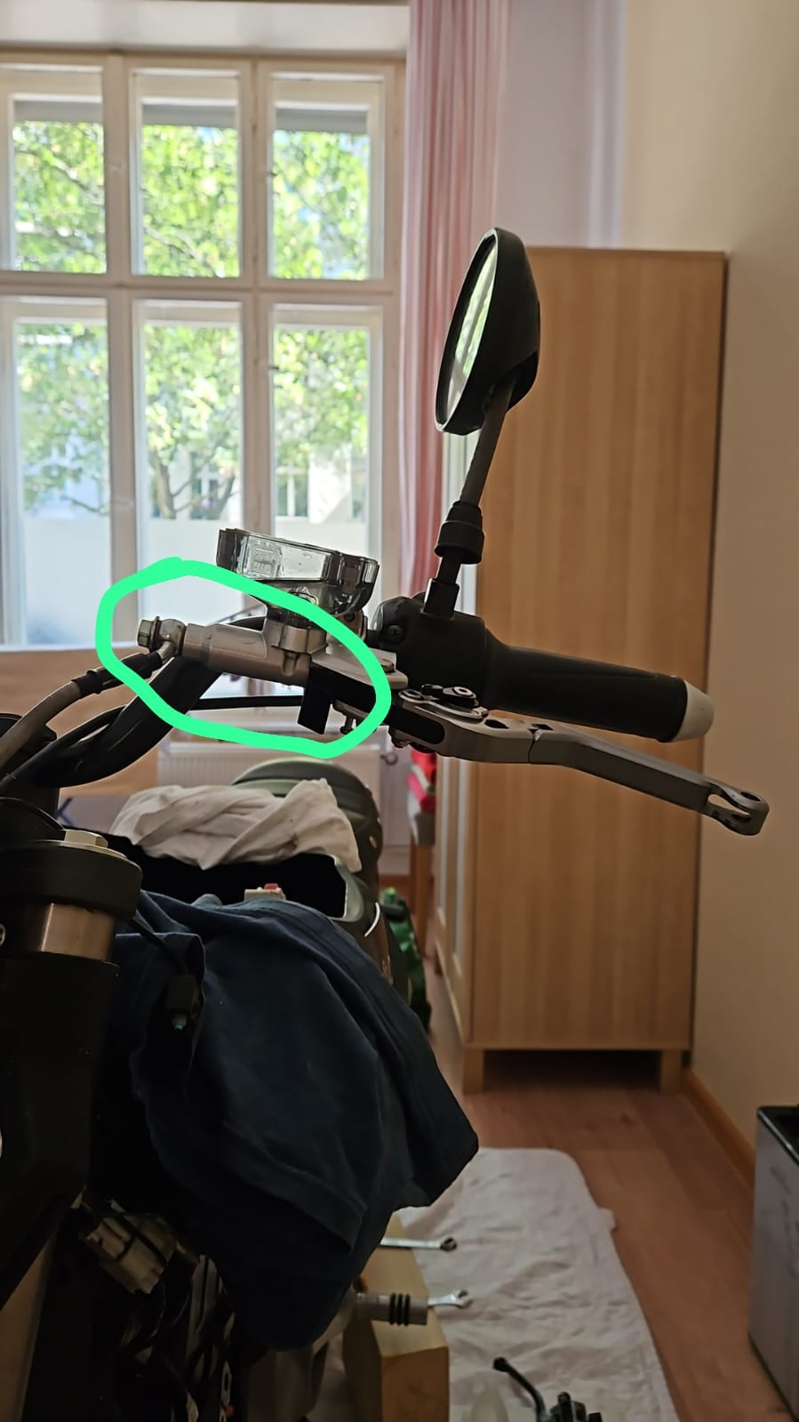

Re: Super soco ts1 kein brems druck mehr da
Mir fiel eben bei einigen erfolglosen Entlüftungsversuchen auf, das es bauartbedingt einen sehr hohen Punkt an der Handbremspumpe gibt (s. Foto) - dort kann sich wunderbar viel Luft ansammeln. Sehr hilfreich war es somit, das Moped etwas zur Seite zu kippen und zeitgleich dabei leichte Pumpbewegungen zu machen. Dabei den Behälter am besten nur halb befüllen! Danach war sofort wieder Bremsdruck da.
