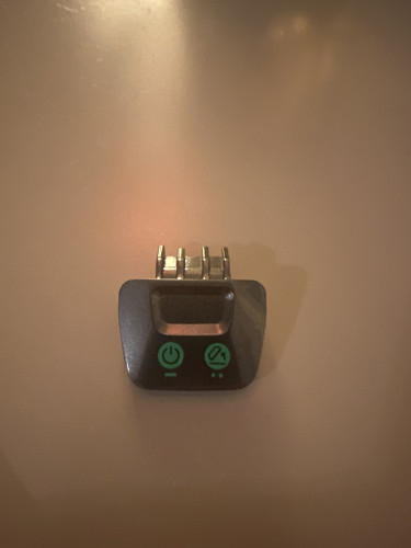

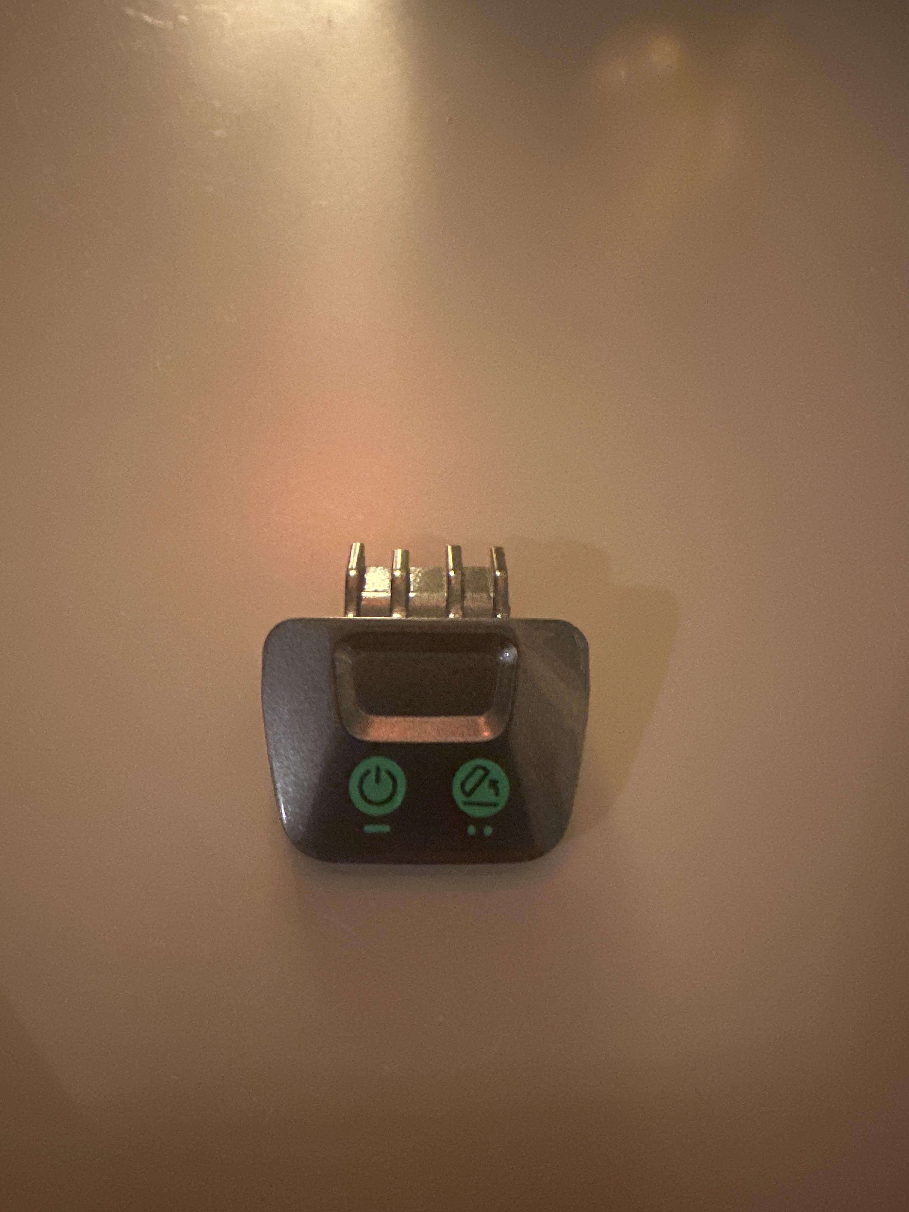

Liebe Niu Freunde,
ich brauche dringend eure Hilfe…mein Niu Händler macht gerade Winterpause.
Der Startkopf ist mir heute abgebrochen, sodass ich nicht mehr in den Ready Modus komme. Das Einschalten und den Sitz kann man ja über die App steuern, aber leider nicht den Ready Modus.
Kann mir jemand bitte helfen?

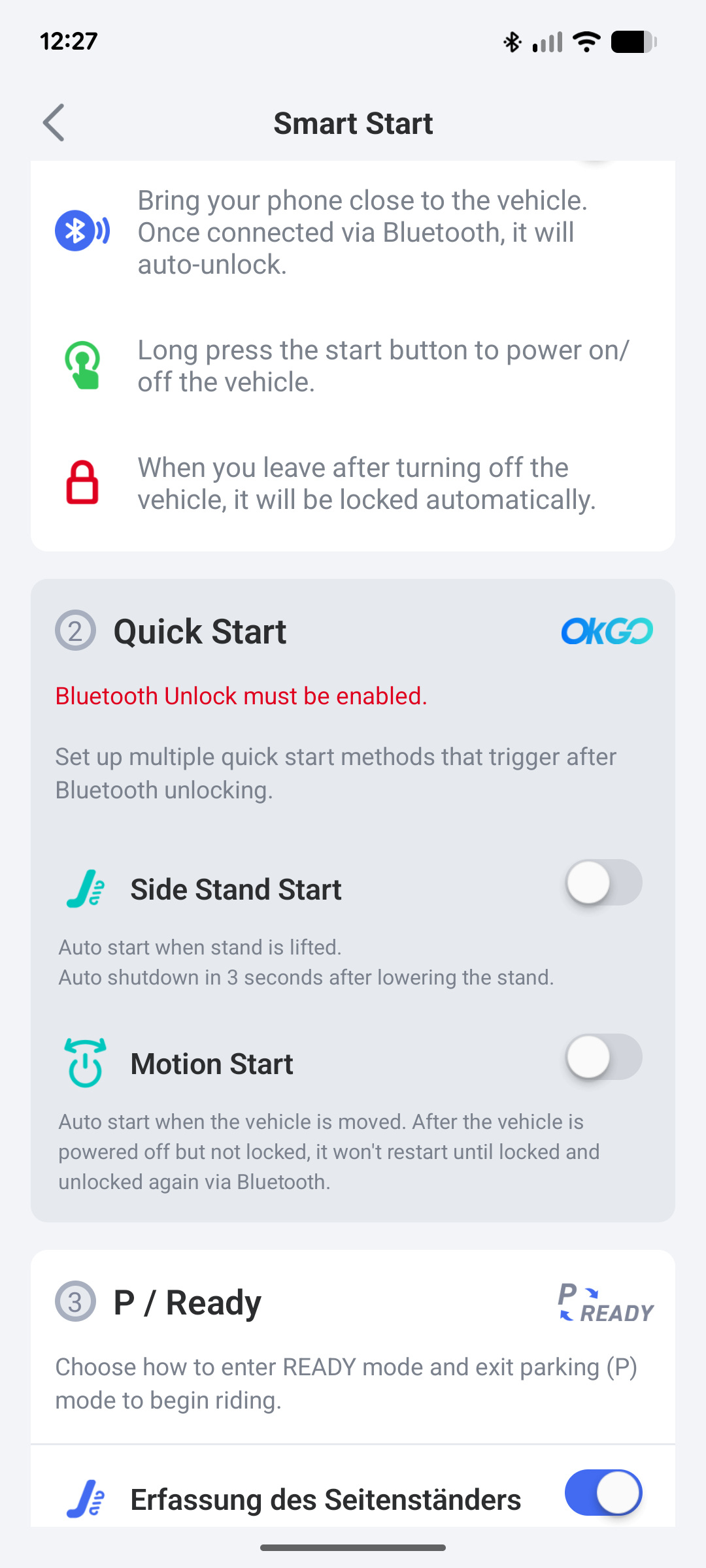

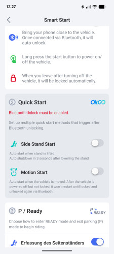

Re: Benötigte Hilfe: Niu NQIx Start-Schalter abgebrochen
Welche Version der App hast Du? Bei mir (5.11.8, Android 16) sieht das dezent anders aus:
Hast Du die Bluetooth-Entsperrung aktiviert? Laut meiner App funktioniert die Aktivierung über den Seitenständer nur bei aktiver Bluetooth-Entsperrung.

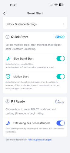

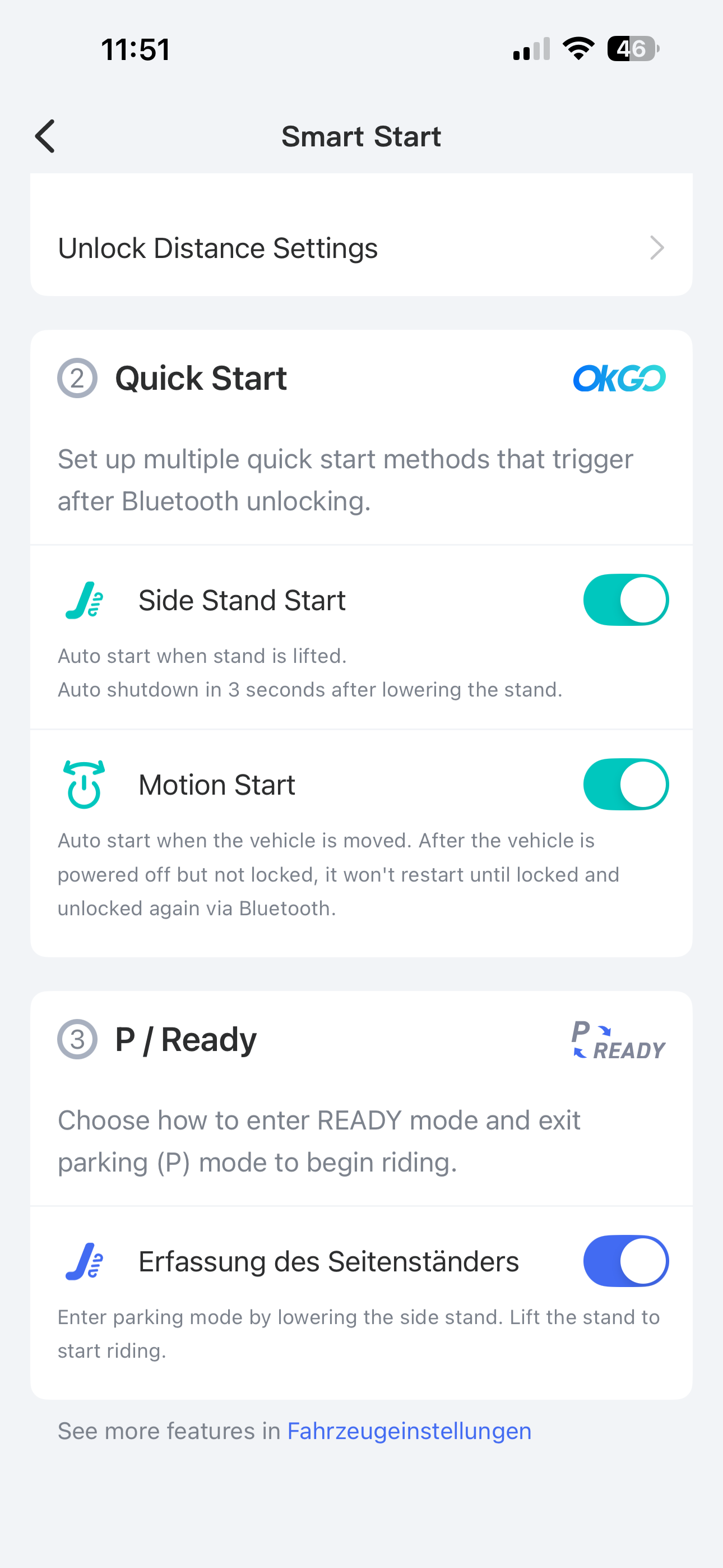

Ich habe IOS 5.11.6, ja Bluetooth ist auch aktiviert. Ich kann nicht verstehen warum es nicht klappt.
