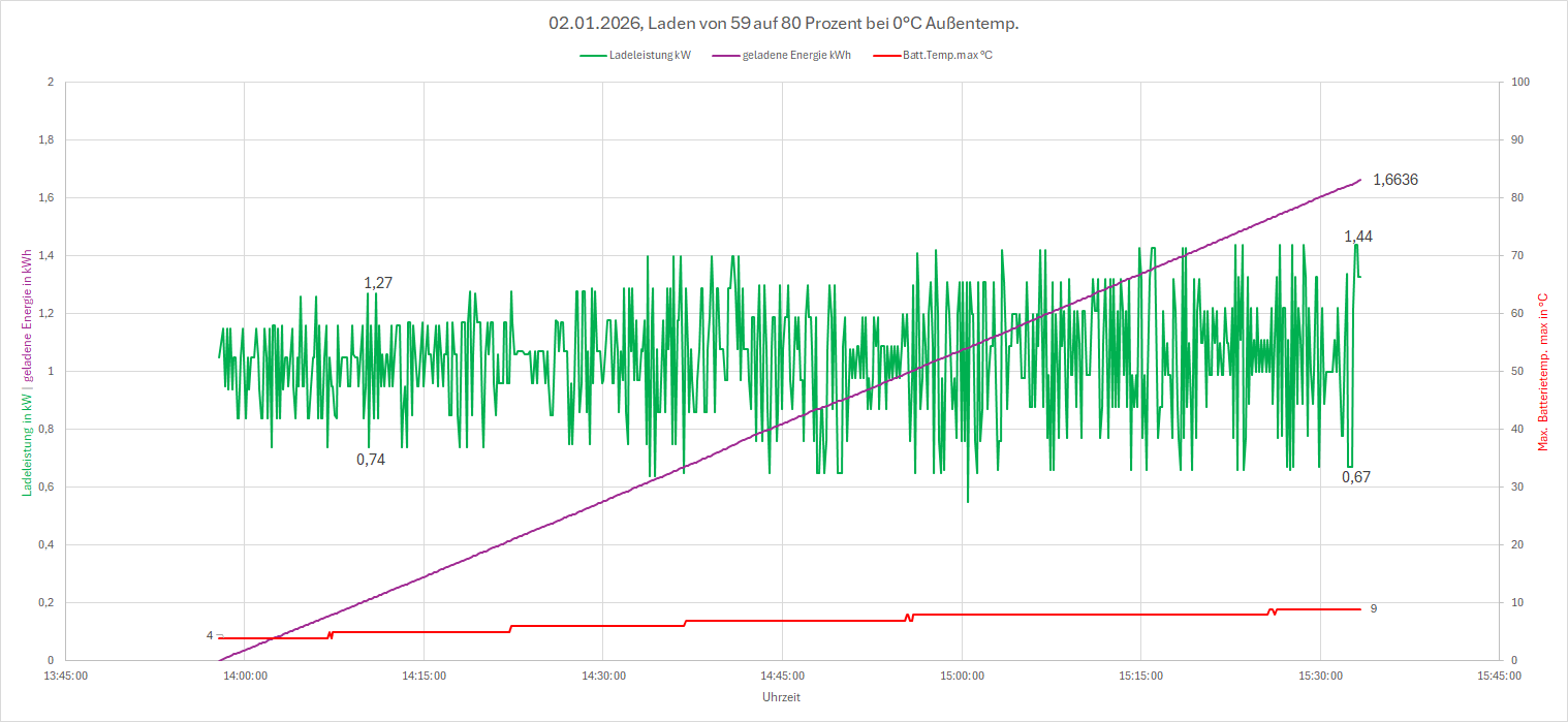

Gestern Nachmittag war es endlich "warm" genug (leicht über 0°C für ein paar Stunden, dass ich meine Zero von 59 auf 80% laden konnte. Dank der EMCD Tracking App, die inzwischen auch über Bluetooth die OBD-Daten einer Gen 2 Zero telemetrieren kann, konnte ich den Ladevorgange realtiv detailliert anschauen. Dabei fiel mir auf, wie schon öfter in der Zero App beobachtet, dass der onboard-Lader ständig zwischen halber und voller Ladeleistung hin- und herspringt. Ist das andern Zero Gen 2 (die mit dem Alurahmen) Fahrern auch schon aufgefallen? Einfach auf das Bild klicken, um es in voller Größe anschauen zu können:
