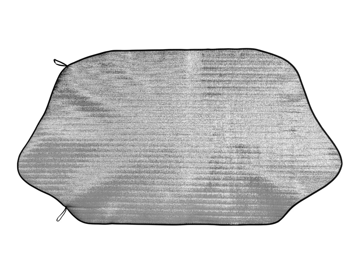

Gibt es eigentlich eine Frontscheibenabdeckung, die für den Cruise oder Ähnliches passt? Vielleicht für die Ape? Ist zwar keine große Fläche zum Kratzen und man kommt auch gut ran, aber eine eisfreie Frontscheibe wäre schon schön. Irgendwelche Tipps? Eine große zerschneiden, das gibt wahrscheinlich Kanten, die auffasern.

Ich hab meine, damals, im Lidl-Onlineshop gekauft...hier mal allgemein :
https://www.google.com/search?client=fi ... ung+winter
Gruß, Uwe.
Da die Teile eh für Autoscheiben gedacht sind, bleibt genug an der Seite zum Einzwicken (Türen) !
Gruß, Uwe.

Oder eine dünne Alu-Isomatte zurecht schneiden.

Das einzwicken ist kontraproduktiv, ich habe meine normale Matte vom Auto mit 8 Magneten getunt, Wischer auf 90 Grad, Matte auswerfen glatt ziehen und Wischer runter. Hält seit 8 Jahren.

Einzwicken = kontraproduktiv ?
Ich machs öfter so, soll ja nur die oberen Ecken fixieren und das Material machts locker mit.Wischer hält den unteren Bereich auf der Scheibe.

In unserem Lidl-Prospekt diese Woche im Angebot für 2,19€

Vorsicht, iss nicht sehr "reißfest", nicht zu dolle dran ziehen !!!
Gruß, Uwe.

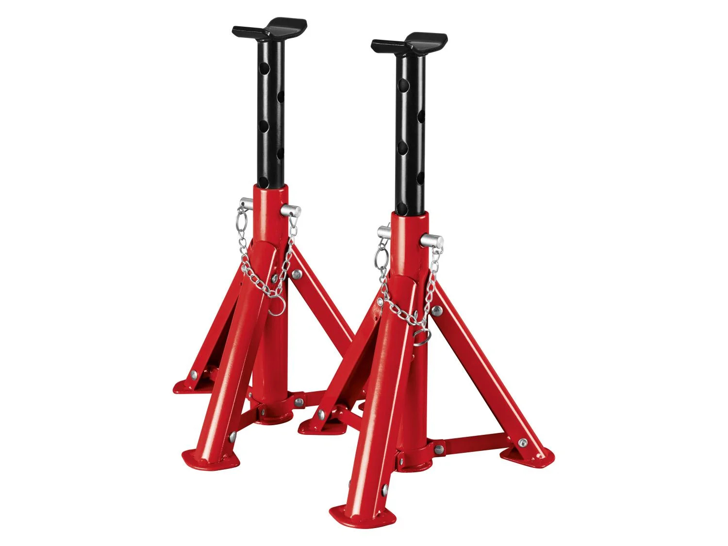

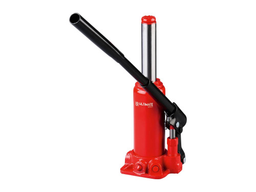

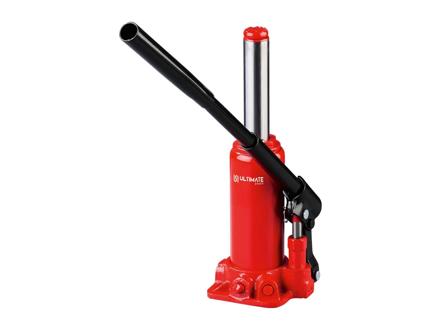

Bei uns ist ein Wagenheber im Angebot, für 13€ ! Die Böcke für 25€ (beide zusammen).
https://www.lidl.de/p/ultimate-speed-hy ... /h10006732
Gruß, Uwe.

Für unsere Fahrzeuge nicht geeignet, befürchte ich, weil Plastikverkleidung.

Ich helfe mir mit einer Bockleiter und Spannriemen. Aber hier sind wir bei den Microcars. Ich hab schon mehrere ähnlich Wagenheber als Hydraulikstempel verbaut, die werden an den billigen Dichtungen der Pumpe gerne undicht. Aber bei seltener Nutzung OK (Druck möglicht bei Standzeiten ablassen).
Abgesehen davon passt dieses Teil normalerweise nicht unter ein KFZ oder Microcar, es ist mit 19cm im eingefahrenen Zustand schlicht zu hoch. Interessant, wenn was anzuheben ist, da kann man auch Stückweise arbeiten und alle 10cm Hubhöhe zusätzliches Holz unterbauen, aber normalerweise nicht als Wagenheber geeignet.
Übrigens kommt man gut ohne Frontscheibenabdeckung aus, man kann mit kochendem Wasser die Frontscheibe in unter einer Sekunde wieder durchsichtig bekommen:

Hab meinen Cruise hinterm Vorderrad aufgebockt (reicht ja, wenn man das Rad rausnehmen kann). Wagenheber in die Mitte und ein Brett (~1,40m Länge) drauf.
Es läuft ja da unten der Rahmen rundum. Ging alles problemlos.
Gruß, Uwe.
Gruß, Uwe.
