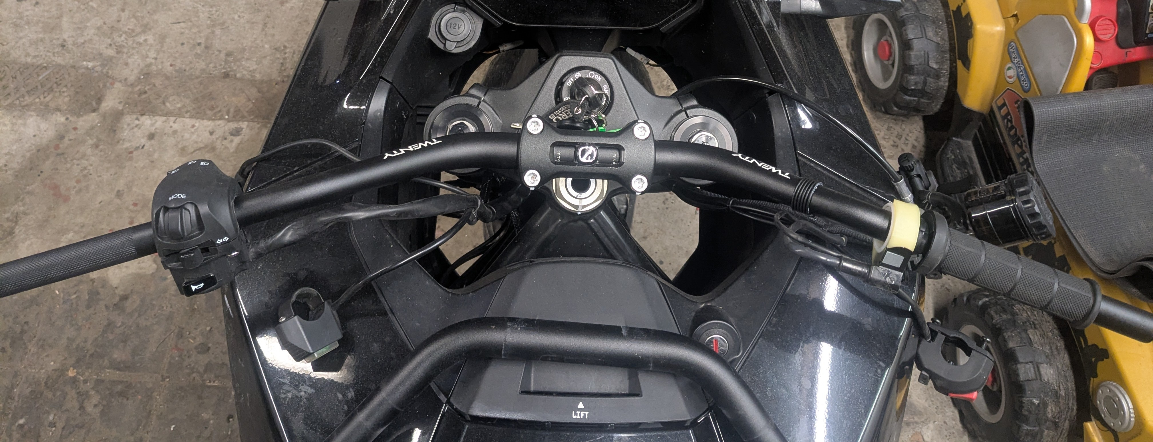

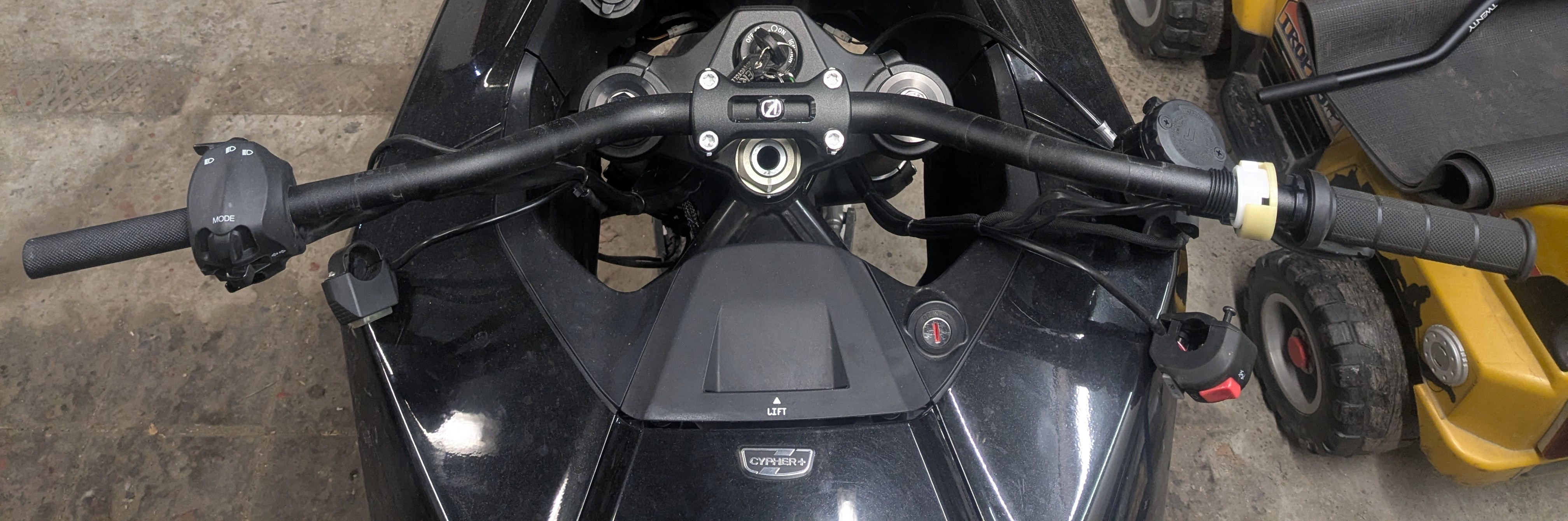

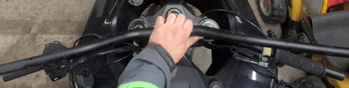

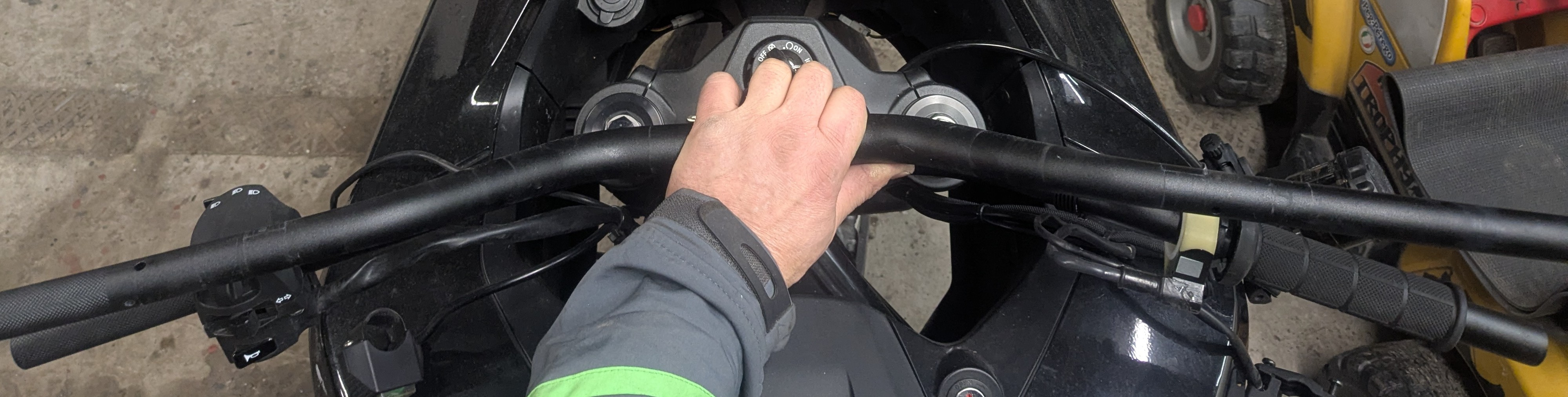

Ich habe jetzt mit dem Umbau auf den XLMoto twenty Lenker begonnen
Hier der original Lenker Dann der Twenty und dann noch der Twenty über den originalen gehalten,
leider nicht gut ausgerichtet.

Bin mal gespannt, was du zur Ergonomie sagst. Ich fand‘s mega.
An alle: Ich habe noch den XLMoto twenty Lenker „übrig“. Hatte meine DSR ja nach nur wenigen Wochen sehr schnell wieder verkauft, um mir eine S2 Del Mar zuzulegen - und die DSR musste wieder umgerüstet werden.
Der Lenker ist bereits mit den Bohrungen und geschnittenen Gewinden versehen - leider nicht perfekt. Konnte aber dennoch alles montieren. Verschenke ich gerne gegen Abholung in Hannover!

nach viel Gefummel um die Rückholfeder des Stromgriffes wieder einzufädeln.
Heute die erste Fahrt zur Arbeit .
Erster Eindruck ist gut, wobei natürlich 20km nicht reicht um Gelenkschmerzen zu bekommen.
@Most , wenn ich das mit dem übrigen Lenker schon vorher gewusst hätte...

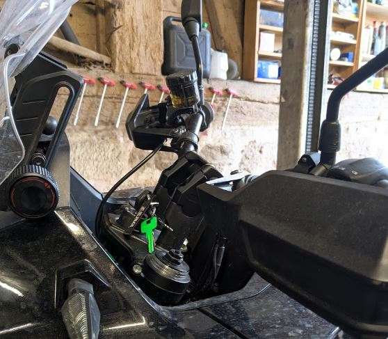

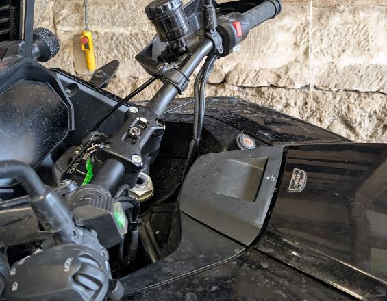

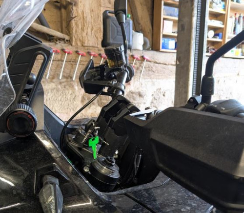

Den Lenkerumbau habe ich jetzt im tägliche Einsatz bei der Fahrt zur Arbeit getestet.
Klar nach 20min Fahrt kann man nur sagen, dass es sich besser anfühlt.
Um zu schauen, ob die Schmerzen in den Handgelenken besser werden reichen die 20min nicht.
Ich habe jetzt aber noch die 2. Stufe gezündet. 40mm hoch 18mm nach hinten. Das fühlt sich so aufs erste noch besser an.
Der Langzeit Test kommt im Mai, da will ich über den Balkan nach Thessaloniki
