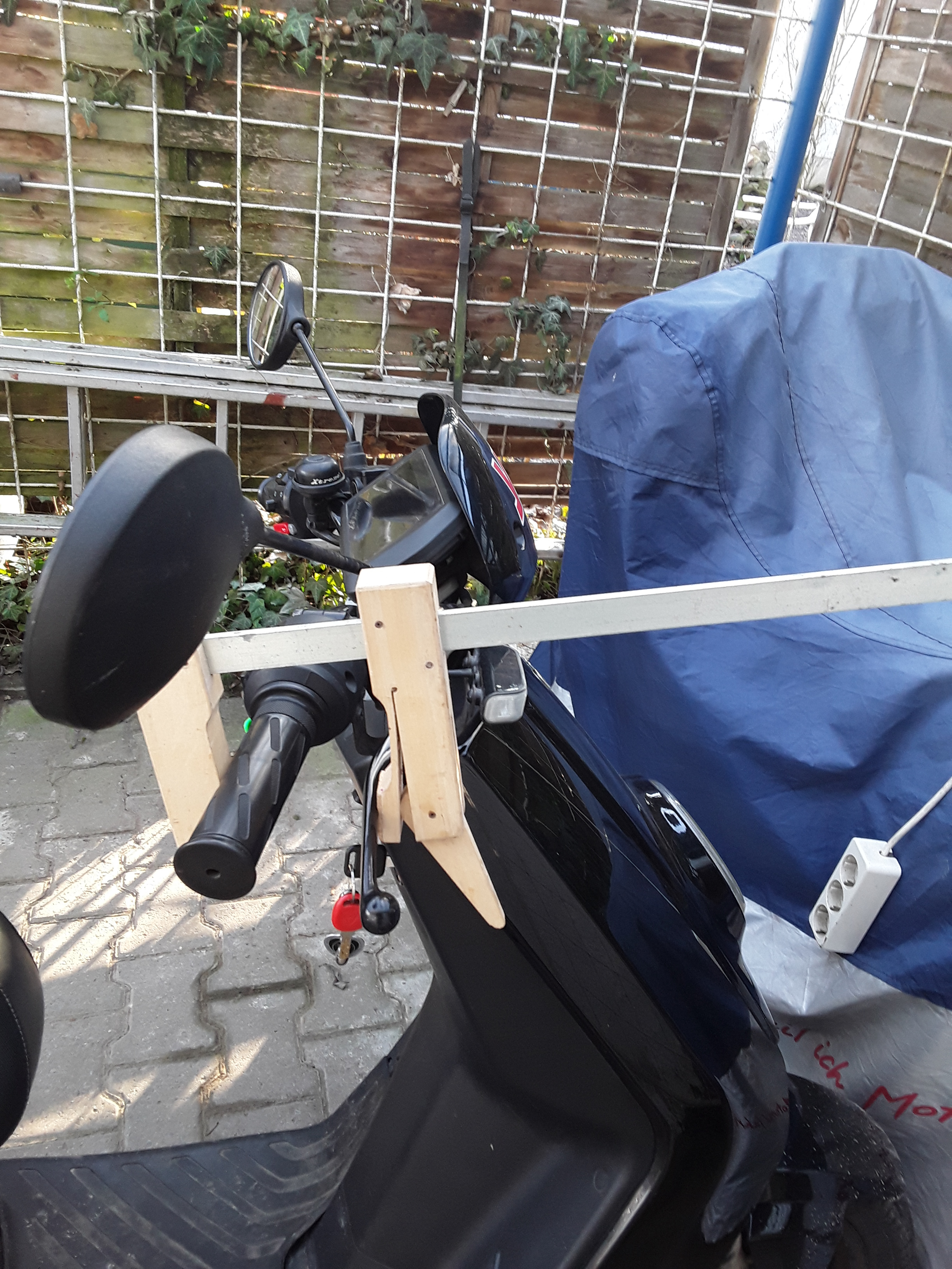

Ich nehme da gerne eine Holzzwinge, die hat man doch öfters sowieso dabei und das funktioniert ganz gut

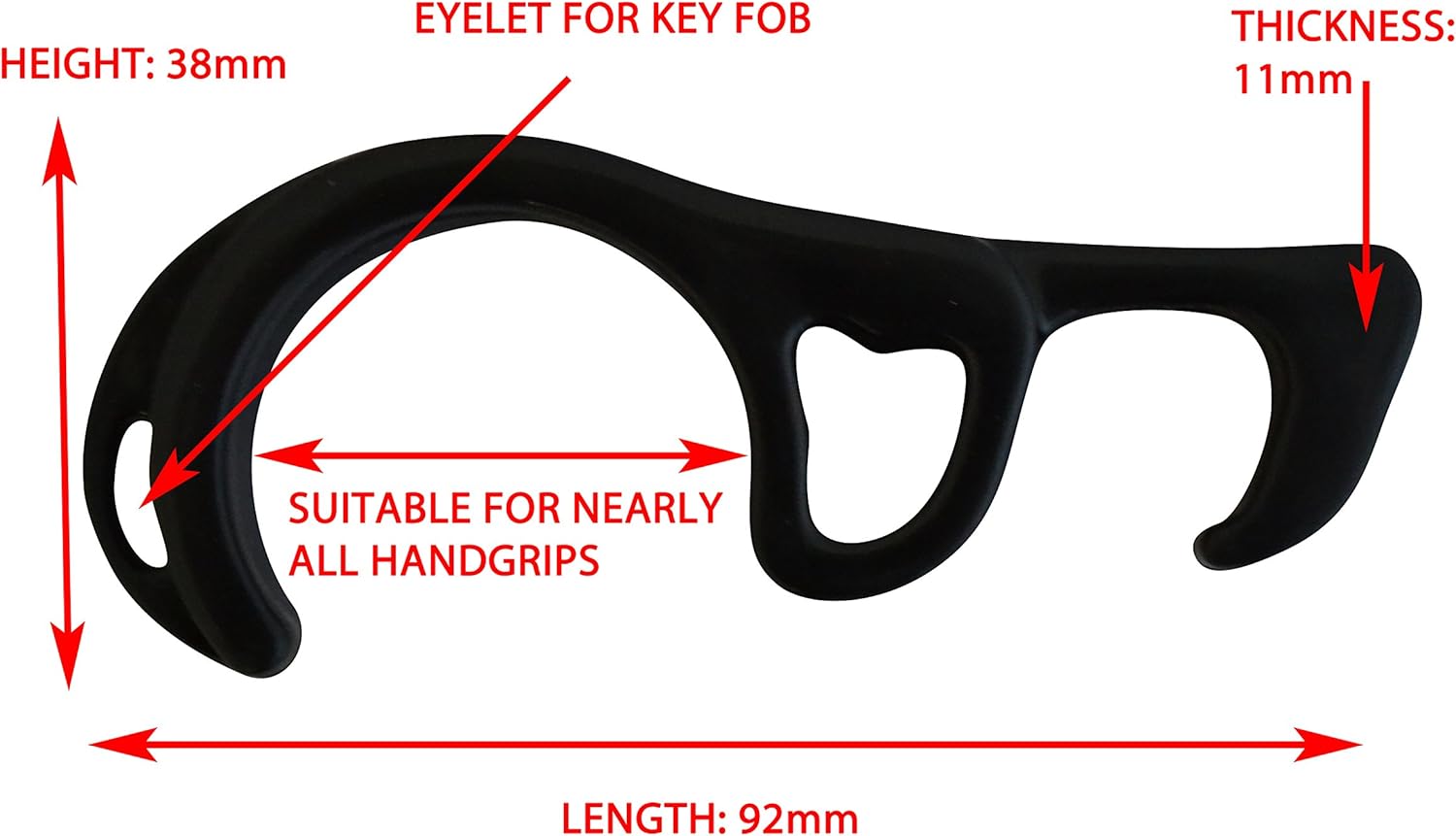

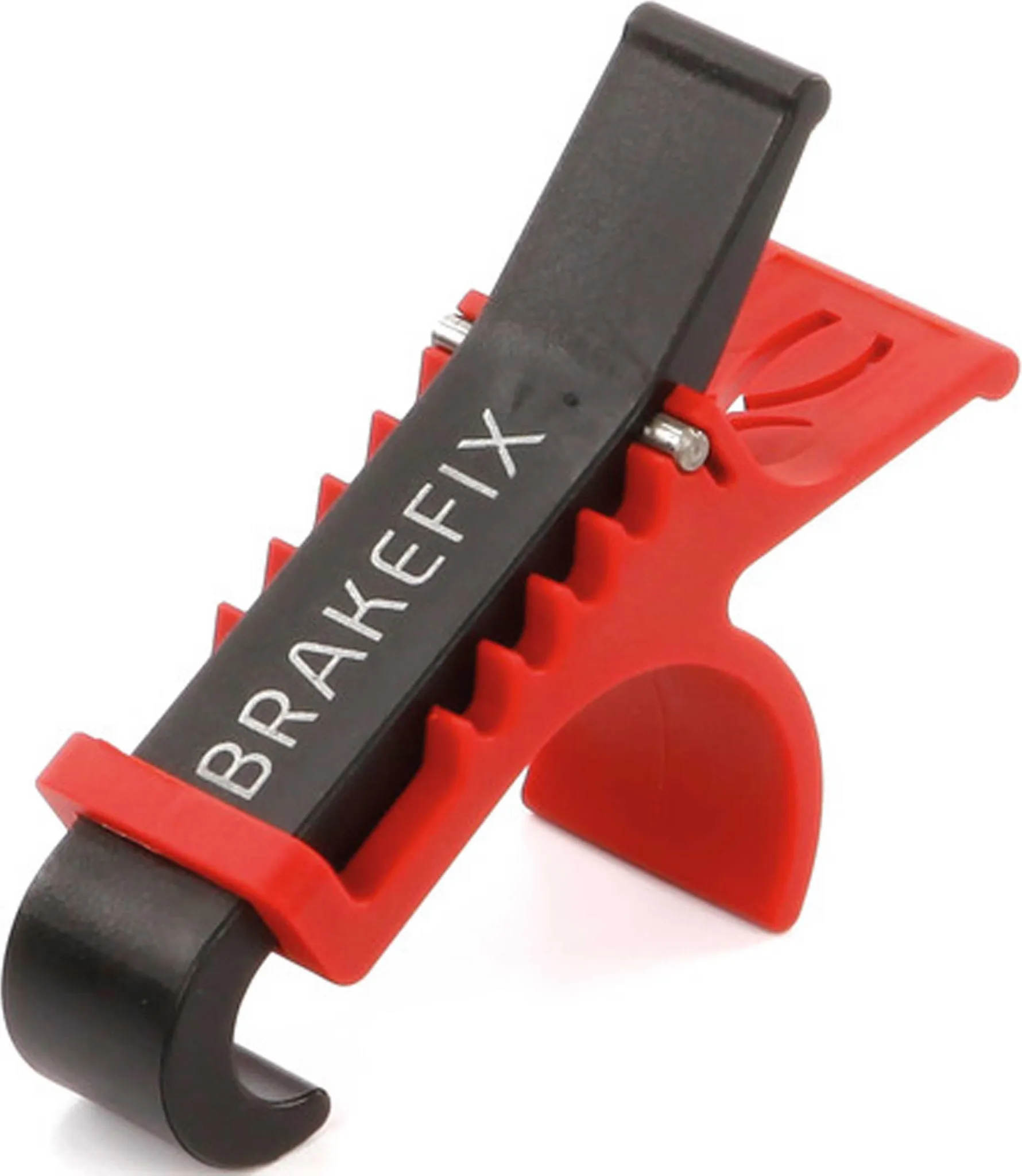

um die Bremse anzuziehen gibt es Mopeds und Fahrräder Gummibänder und anderes, was nicht ganz so Monströs ist, wie diese Klemme
Hier ein paar Beispiele:
https://m.media-amazon.com/images/I/71Y ... L1500_.jpg
https://cdn.btr-tools.com/product/02340 ... uto=format
https://media.cdn.kaufland.de/product-i ... cd50b.webp
https://m.media-amazon.com/images/I/51u ... L1500_.jpg
