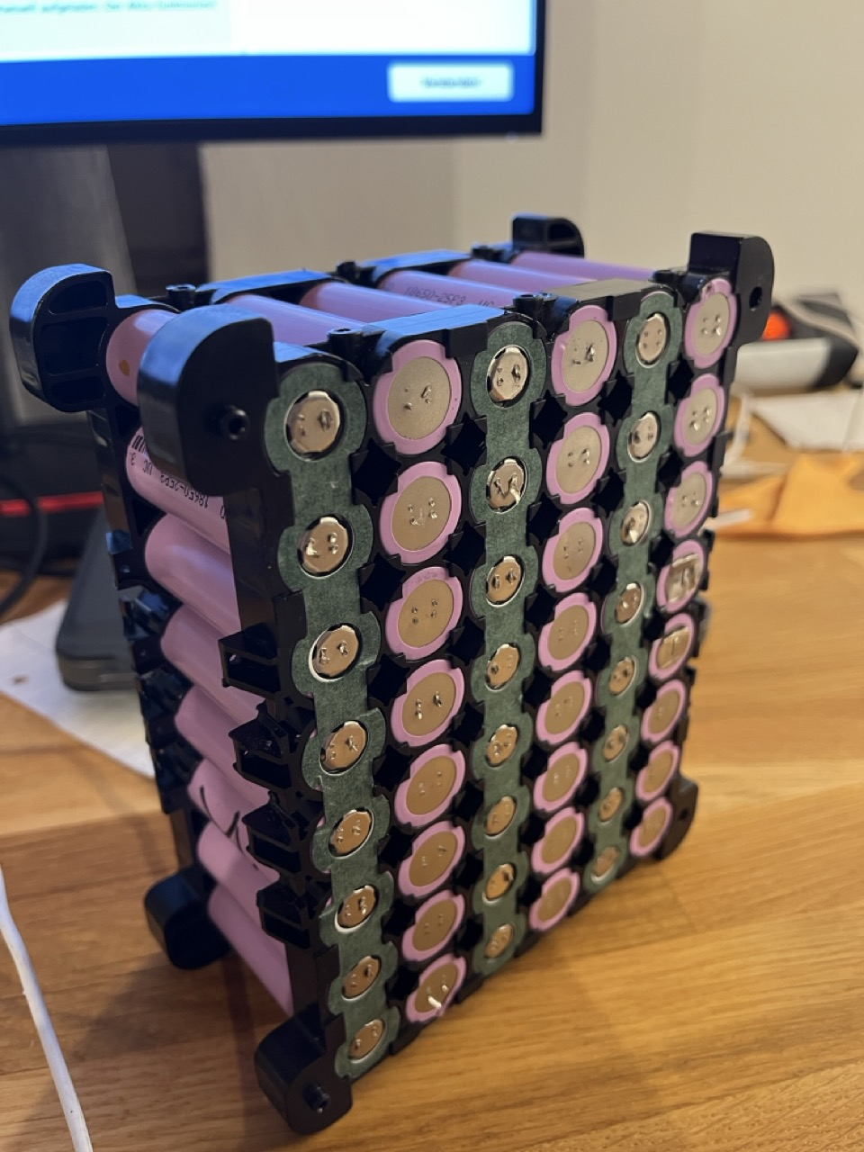

Ich habe es mir in den Kopf gesetzt einen defekten E2R Akku auseinanderzunehmen und mit neuen Zellen auszustatten. Der Akku ist ja meines Erachtens nach absolut hochwertig zusammengebaut. Hut ab... Alles sauber angeordnet und "verpackt".
Beim Zerlegen stoße ich jedoch an meine Grenzen. Ich denke die ein oder anderen Erfahrenen unter euch können mir weiterhelfen.
Ich bringe die Spacer nicht auseinander. Die 3 jeweils auf einer Seite liegenden Schrauben zwischen den Zellen habe ich bereits gefunden und gelöst. Welchen Trick gibt es nun um die Spacer (Kunststoffplatten oben und unten) auseinanderzubringen? Mit ein wenig Gewalt habe ich es bereits versucht, habe aber Angst, dass der Kunststoff zu Bruch geht. Muss ich eventuell noch wo "aufbohren" oder sollte es irgendwo "klick" machen?
Anbei ein Foto wie diese Spacer so aussehen...
P.s.: Die Reparaturkosten von einem solchen Akku kann ich mittlerweile sehr gut nachvollziehen und sind durchaus gerechtfertigt. Toll wäre es, wenn es die Akkus neu wo günstiger gäbe.

Wenn der obere und untere Spacer nicht auseinandergehen, sind sie vllt mit den Zellen verklebt. Das ist dann großer Mist.

Danke...
Zwischen den Spacern waren jedenfalls Schrauben... Leider hat das nichts bewirkt. Ein Foto von einem geöffneten pack wäre ein Hit.
Aber ja, evtl. ist da auch was geklebt...
