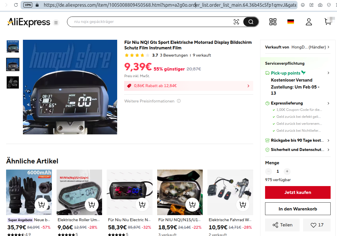

Also, ich habe mir letztes Jahr eine Schutzfolie für mein neu gekauftes N-GT Display bei Aliexpress auch von einem Ali-Händler gekauft. Leider war die mitgelieferte Folien-Montageanleitung nur auf Chinesisch geschrieben, sodaß ich nichts verstand. Im nachhinein wurde es mir dann aber doch klar, was es mit dem Sprühfläschchen auf sich hat, das im Set mitgeliefert wurde.Lara hat geschrieben: Do 21. Aug 2025, 18:14 Vermutlich war die Lösung dann wohl so eine Folie drüber ... Frage mich nur wie man das dann so drauf kriegt dass sich keine Feuchtigkeit drunter ansammelt....
Hast du dir so eine Folie aufs Display gemacht?
Der "Clou", die Folie blasenfrei draufzubekommen ist nämlich folgender:
Der Folie war wie gesagt eine Sprühflasche beigefügt. Die Sprühflüssigkeit dient jetzt aber nicht in erster Linie der Reinigung der Displayoberfläche, das auch... ABER: Man muß nach dem Reinigungsvorgang des Displays die Displayoberfläche nocheinmal ganzflächig mit der Sprühflüssigkeit besprühen, darf diese dann aber nicht abreiben. Vielmehr bleibt das Display damit befeuchtet. Sodann nimmt man die Folie, zieht die Schutzschicht von ihr ab, und legt sie auf das Display. Da der Untergrund nass ist, lässt sie sich optimal bewegen und ausrichten. Sitzt die Folie mittig, drückt man sie glatt und wartet, bis die Flüssigkeit verdunstet ist.
Die Befeuchtung sorgt also dafür, dass keine Blasen entstehen, und die Folie lange Zeit verschiebbar bleibt und optimal ausgerichtet werden kann.
Dummerweise bin ich halt erst im Nachhinein auf diesen Dreh gekommen. Die von mir angebrachte hatte dann tatsächlich kleine Blasen mittendrin, die ich mit Einstechen einer kleinen Stecknadel versuchte herauszubekommen.
Hat anfangs dann nicht geklappt. Aber als ich nächsten Tag darauf sah, waren die Bläschen dann doch weg. Ich denke, das ist so eine Folie aus speziellem Material, die evtl. sogar luftdurchlässig (?) ist, und wo kleinere Bläschen dann nach einiger Zeit durch das Material hindurchdiffundieren. Oder meine Mini-Löcher hatten doch noch gewirkt. - Keine Ahnung, ehrlich gesagt.
Aber die oben genannte Herstellermethode ist der bessere Weg und funktioniert in jedem Fall.
Das war die Folie:
https://de.aliexpress.com/item/1005008809450568.html
