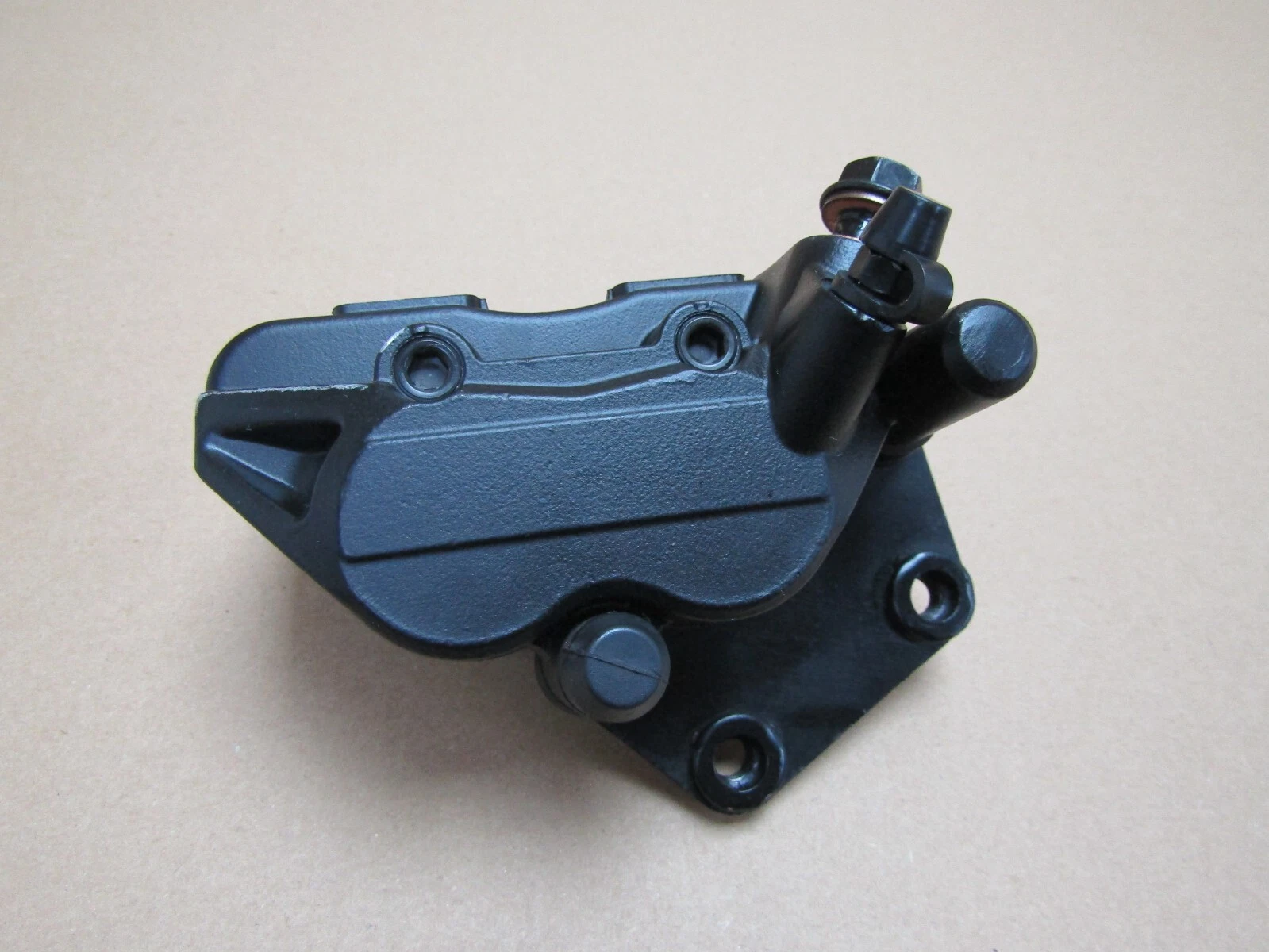

Aussehen tut der so:Fasemann hat geschrieben: Di 3. Feb 2026, 19:21 Bilder sind ganz wichtig.Moto-x in Polen hat die bestimmt.

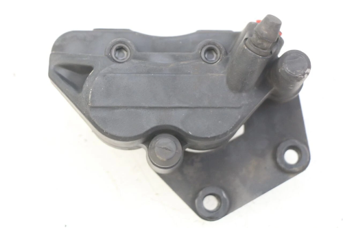

Also, hier gäbe es den vorderen Bremssattel aus einem verunfallten SLI-5 bei eBay:
Lieferung aus FR: https://www.ebay.de/itm/364427477147
=> Von diesem Lieferanten habe ich auch schon einmal etwas für meinen SLI-5 bestellt. Der ist zuverlässig.

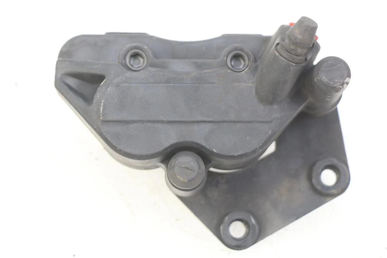

Ebenfalls gebraucht, aber sieht aus wie neu:
Aus UK: https://www.ebay.co.uk/itm/166331442273

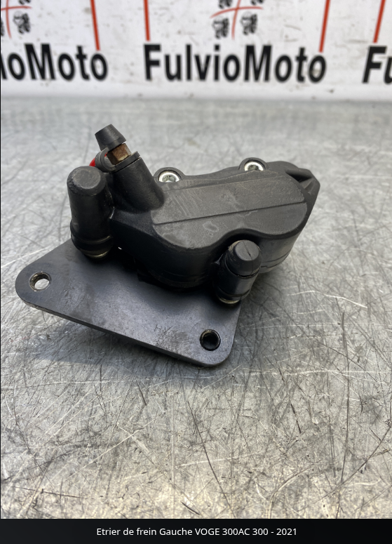

Gebraucht, aus Frankreich: https://fulviomotosport.fr/etrier-de-fr ... 68552.html
*Ohne Gewähr!* - Weil ich mir bei dem Teil von Fulviomotorsport (letztes Bild) nicht ganz sicher bin, ob da die Trägerplatte passt. Aber die könnte man zur Not vom alten Bremssattel hernehmen. Evtl. ist der aber für die falsche Seite, nämlich links. Und beim SLI-5 sitzt der Bremssattel ja rechts.
