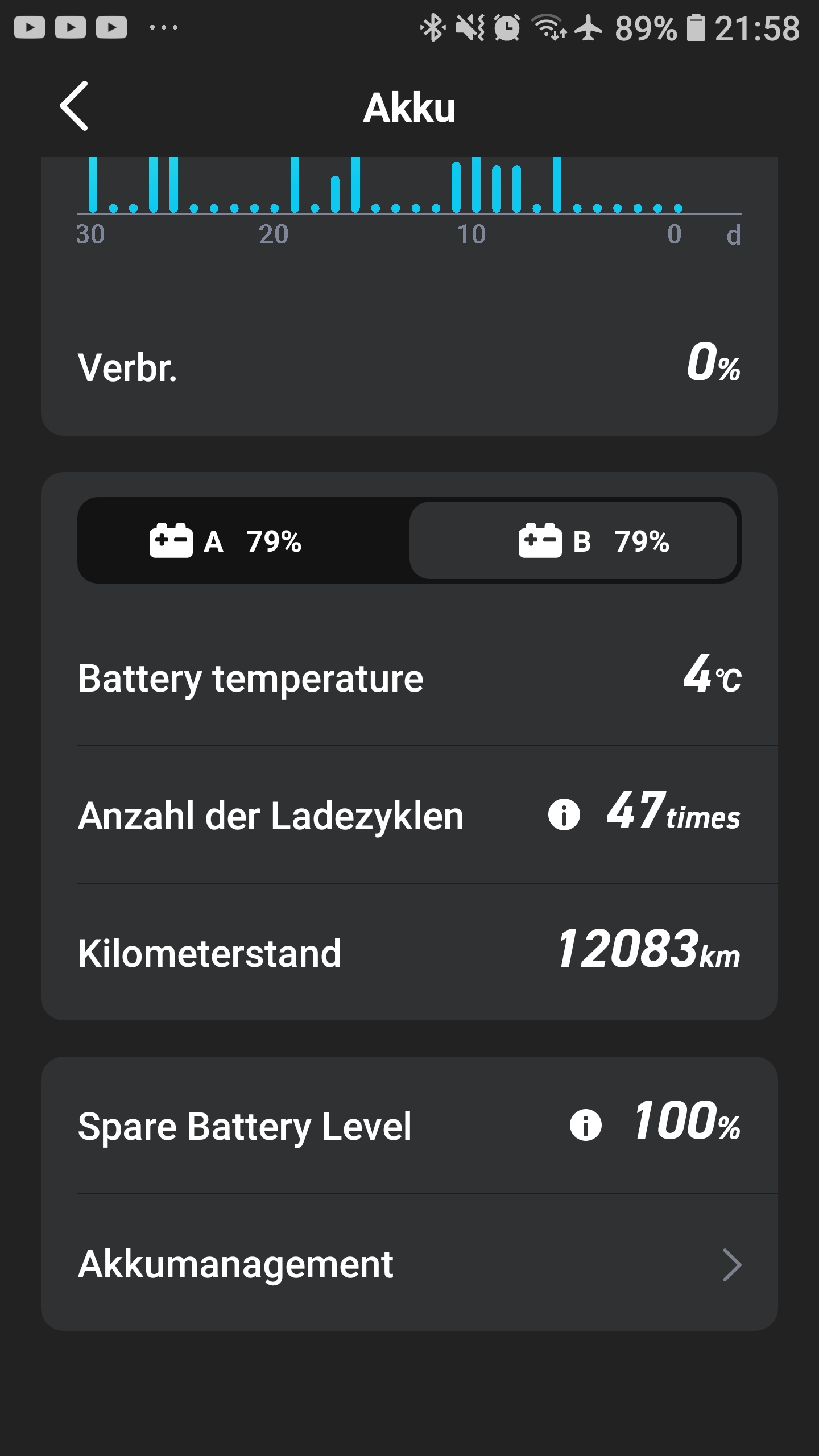

ich habe vor ein paar Monaten zwei Akkus 60V 26 Ah ( Alu Korpus )sehr sehr günstig erworben. Haben beide jetzt 47 Lade Cycles runter. Also fast neu. Soweit so gut. Aber,
der Roller stand jetzt 6 Tage……………………..
Die Kapazität hat sich in der Zeit nicht verändert. Sie ist bei 79% geblieben. Bin Sonntag früh runter und habe ne Fahrt zum Bäcker gestartet. Alles wie gewohnt ( außer beim Bäcker, rappel voll der Laden, naja, Sonntag halt ). Ich dachte immer der Akku entlädt sich wenn er steht. Bei meinen alten Akkus 60V 35 Ah ist das so. bei denen nicht. Versteh ich nicht. Hat ein anderer so etwas auch schon beobachtet?

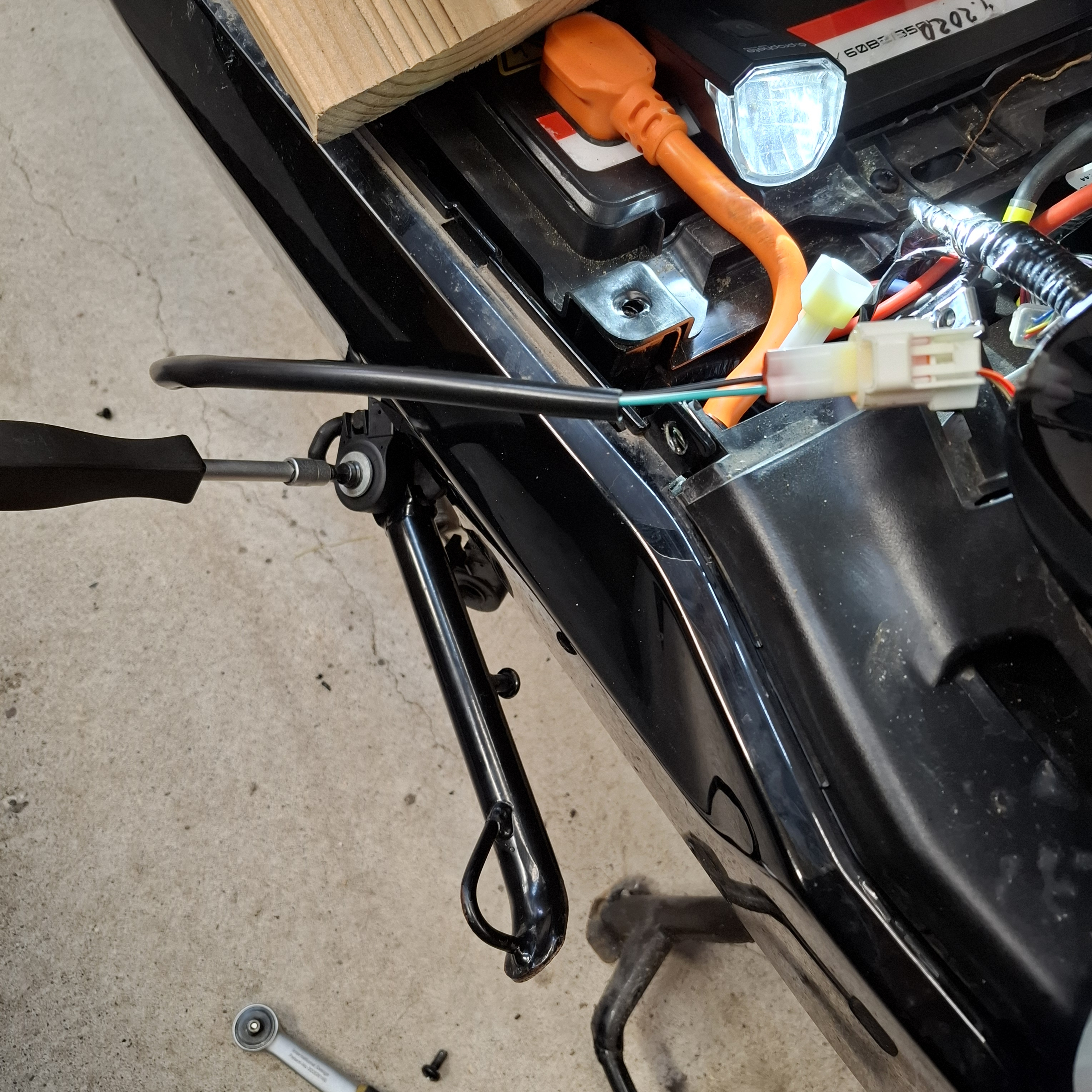

Hier ein Bild wo ich für Leute die wenig Zeit haben den Seitenständer Schalter wechsle.
Stecker abgezogen / Kabel durchgeschnitten und Stromführende Seite isoliert Fahrbereit. Kontakt geschlossen Nicht Fahrbereit. Also wer auf Fenster Geber verzichten kann, einfach Kabel durchtrennt.. Bei mir sind nur zwei Kabel in der Leitung vorhanden.

Das Thema mit der Akkuentladung ist bei manchen Akkus schon auffällig. Man muss aber unterscheiden, ob das im eingebauten Zustand geschied, oder sogar abgesteckt oder ausgebaut. Eine leichte Selbstentladung auf längere Zeit ist normal, aber wenn das im Zeitraffer geschied, zieht irgendwas Strom. Im eingebauten Zustand kann das eine Alarmanlage sein oder ein Steuergerät, das ständig nach Hause telefoniert. Bei einem alten Roller ohne Schnickschnack gibt es in der Regel keine offline Verbraucher. Wenn sich aber ein Akku im ausgebauten Zustand spürbar entlädt in relativ kurzer Zeit kann es an sterbenden Zellen liegen oder einem BMS das nicht komplett abschaltet. Das habe ich bei BMS mit Bluetooth zum Beispiel. Bei meinen Akkus ohne BT verliere ich auf 6 Monate ca. 1 Volt an Gesamtspannung

Hi, E-Bik Andi,
dankje für die Erklärung. Bei mir habe ich rausgefunden das das BMS rum spinnt. Aber ich habe mich daran gewöhnt. und seid etwa ca. 3.200 km keine Ausfälle.
