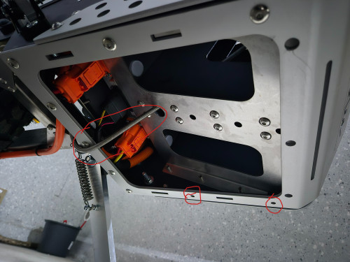

Hi,
ich habe vor kurzem meine Wildfire ausgeliefert bekommen. Naja es gab ein paar kleinere Mängel......
Wie ist bei euch die Bremsleitung verlegt und ist das normal das dort keine Nieten sind? Wie sieht das bei euch aus?
Ich würde gern erst die Rückmeldung von euch haben und dann mit Viktor sprechen.
Danke.
Danke.

Das mit den Nieten sieht doch gut aus, denn bei mir sinds noch weniger, z.B. sind an den Seiten überhaupt keine.
Vielleich hat jmd bei Dir mehr Nieten gesetzt, als nötig/vorgesehen, (oder bei mir wurden welche vergessen).
Eine Erklärung wäre interessant. Kannst dann mal schreiben, was Viktor meint, wieviele dort sein müssen, dann muss ich ihn nicht auch anschreiben.
Das mit dem Bremsschlauch ist meiner Meinung nach nicht in Ordnung. Bei mir verläuft er durch die gleiche
Öffnung, durch welche die Motorzuleitung geht.
Die komplette Unterseite solte "frei" sein, damit ein Montageheber / Montagebühne flächig untergeschoben/angesetzt werde kann.
Bei einem Aufsetzen bei Dir im Gelände, am Bordstein, mit einem Montageheber... kann der Bremsschlauch leiden - nicht gut.

Ich hab an den Seiten Nieten, vorne und hinten keine
Bremsschlauch stimmt so aber gar nicht, sieht auch arg gespannt aus

Dragoxx hat geschrieben: Do 29. Jan 2026, 18:28 Wie ist bei euch die Bremsleitung verlegt und ist das normal...
...Bremsschlauch stimmt so aber gar nicht, sieht auch arg gespannt aus
das ist normalerweise nicht zulässig und der TÜV würde da sein okay nicht geben.Mondial hat geschrieben: Fr 30. Jan 2026, 08:36 Das mit dem Bremsschlauch ist meiner Meinung nach nicht in Ordnung.
bremsschläuche sollen so verlegt werden, dass sie weder reiben, knicken, strecken oder im weg sind.
da hat ne schnarchnase seinem montagsuff nicht richtig ausgeschlafen

Hi,
kurze Frage:
Hat sich Viktor dazu schon geäußert?
Danke und Grüße
kurze Frage:
Danke und Grüße

Re: Auslieferungszustand Wildfire
Hi,
nein. Aber Er kommt am Donnerstag bei mir vorbei. Dann wollte ich fragen.
Hi,
also bei mir ist es auf jeden Fall richtig mit den Nieten aber der Viktor von Black Tea sagte, dass es mit der Zeit
verschiedene Versionen gegeben hat. Falls Ihr euch unsicher seid, fragt am besten bei Black Tea nach.
Die Bremsleitung wurde aber angepasst. (Sonst hätte ich das gemacht)
LG
LG

Da gab es doch mal die Kampagne von Black Tea das Freiwillige bei der Montage der Fahrzeuge helfen sollten.Falcon hat geschrieben: Fr 30. Jan 2026, 09:15 das ist normalerweise nicht zulässig und der TÜV würde da sein okay nicht geben.
da hat ne schnarchnase seinem montagsuff nicht richtig ausgeschlafen![]()
Das kann auch nach hinten losgeht wie man im Foto oben sieht.

das kann sein.
normal arbeiten die nach DIN 9000 oder so, auch müßte ein "meister" nachschauen und endabnahme machen....
vg
Der Beitrag wurde am 29.01 erstellt. Laut Dragoxx war Viktor dann wohl heute da und hat's korrigiert. Abhilfe innerhalb von zwei Wochen? Bei einer Entfernung von ca. 600km zu BTM in München? Wenn dass stimmt, finde ich das krass gut! Wahrscheinlich wird Viktor nicht nur deswegen nach Mönchengladbach gefahren sein. Aber versuch die Reaktionszeit mal woanders zu bekommen. Man liest hier teilweise von Monaten Wartezeit bei anderen Herstellern!
