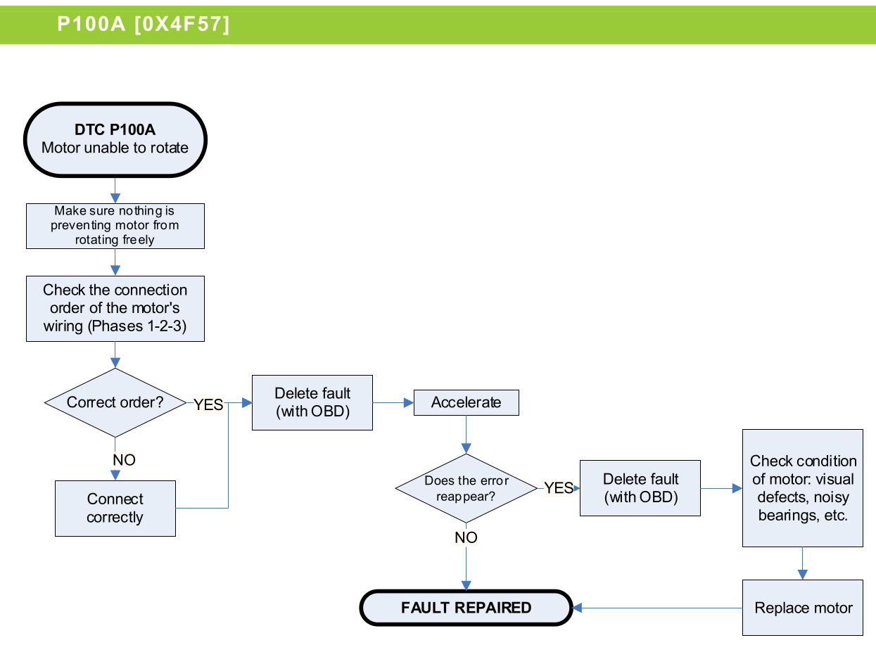

Wie @pceva bereits bereits erwähnte, verwendet Silence proprietäre OBD-Codes, die sich in ihrer Bedeutung deutlich von den Allgemeinen unterscheiden.
Zu P100A habe ich folgende Information:
Zu P110F habe ich leider nichts.

Dankeschön für das Chart. Da ich das auch schon mal hatte, bin ich hellhörig.

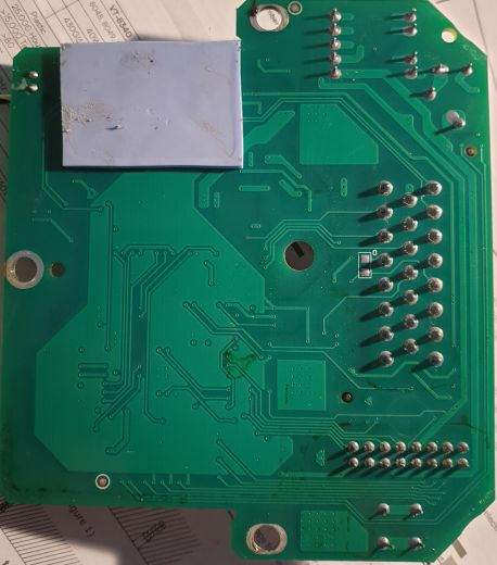

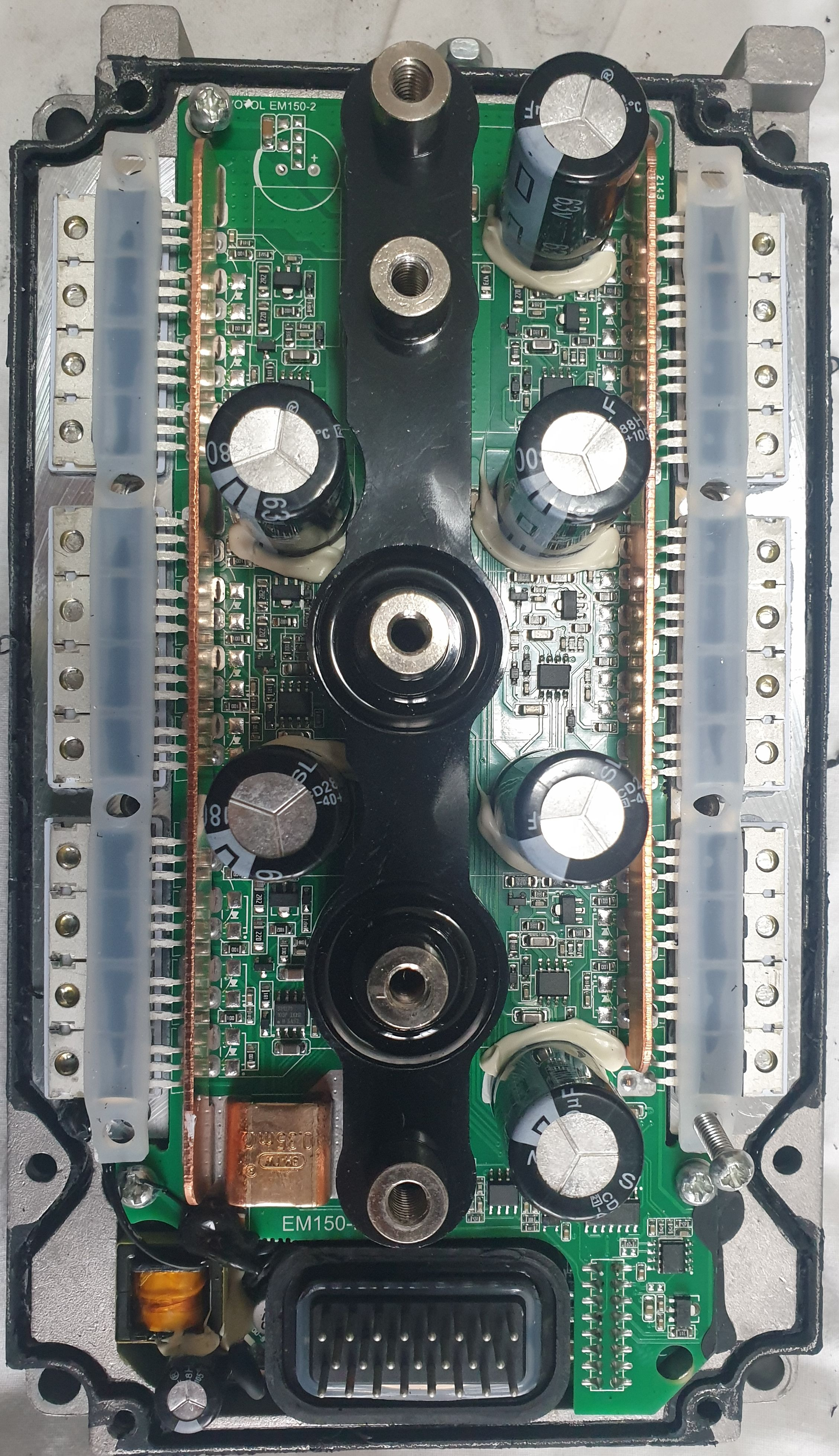

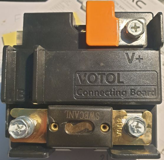

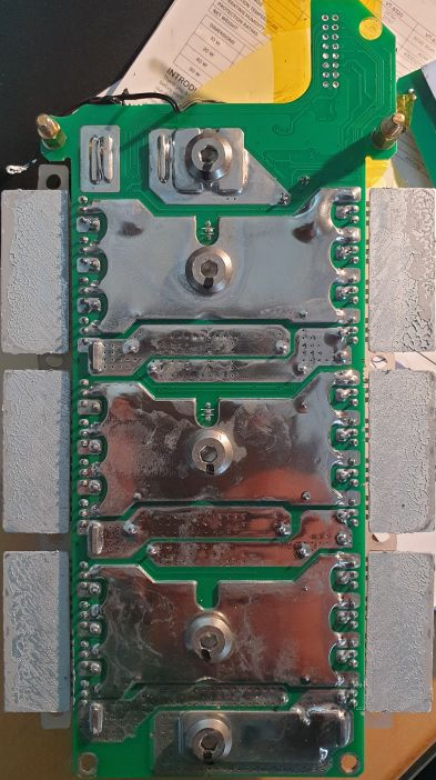

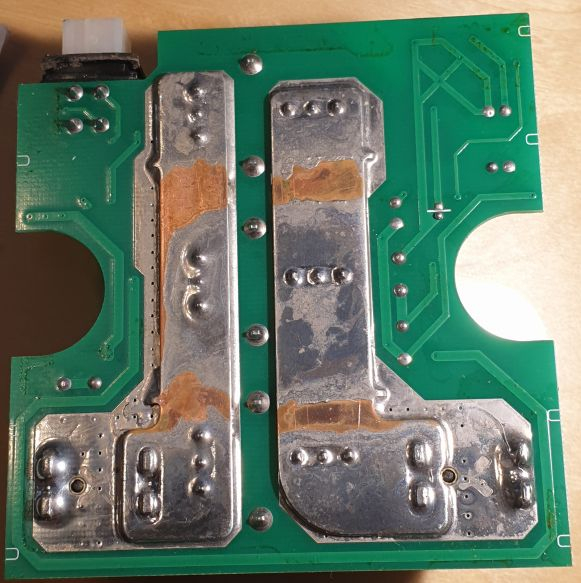

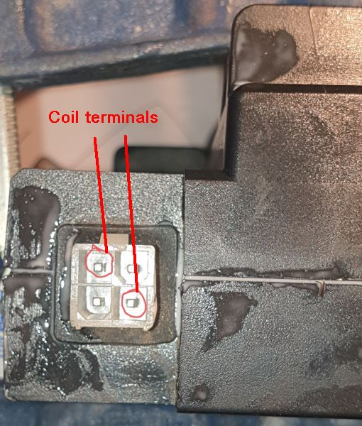

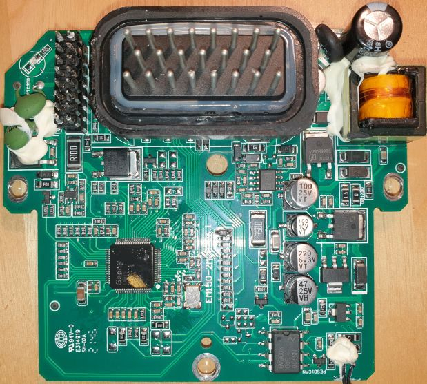

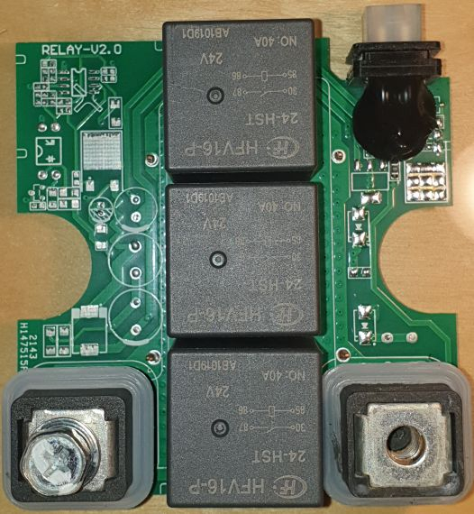

Ich habe den Controller geöffnet und das Relais überprüft. Leider habe ich keine offensichtlichen Anzeichen für abgelöste Komponenten bei einem Ruck gefunden.
Aber ich kann euch die Fotos teilen, damit sie für andere nützlich sein können.
Es scheint mir ein Qualitätsprodukt zu sein, schön die Lösung, drei Automotive-Relais parallel zu verwenden, um den erforderlichen Schaltstrom zu erreichen: kostengünstige, aber zuverlässige Relais.
Da es sich um ein Automotive-Produkt handelt, hätte ich es mit Harz bedeckt vorgestellt, aber so ist es sicherlich deutlich einfacher zu reparieren.
