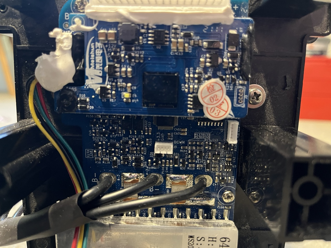

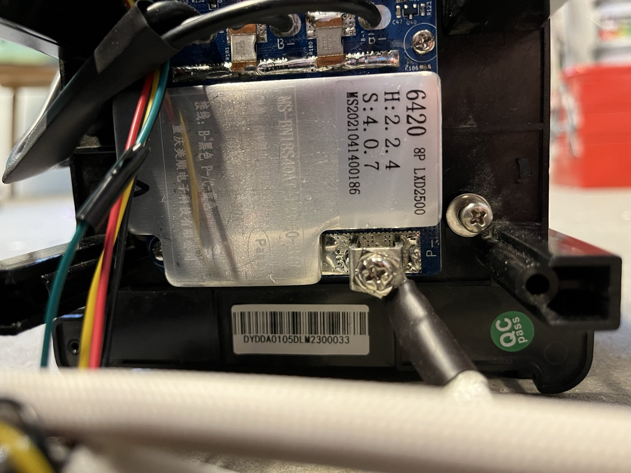

Und könntest du n Foto vom BMS machen?
2019er Ecooter e2s mit 32000km SoH 86%.
sebastian2803
Beiträge: 19
Registriert: Fr 12. Sep 2025, 12:57
Roller: ECOOTER E2R
PLZ: 4
Re: Akku Erweiterung
Beitrag von sebastian2803 »
Klar, hier ein Foto.
Samsung 35q würde ich verbauen

Beitrag von freesty »
Danke.
Die 30q oder 35e?
