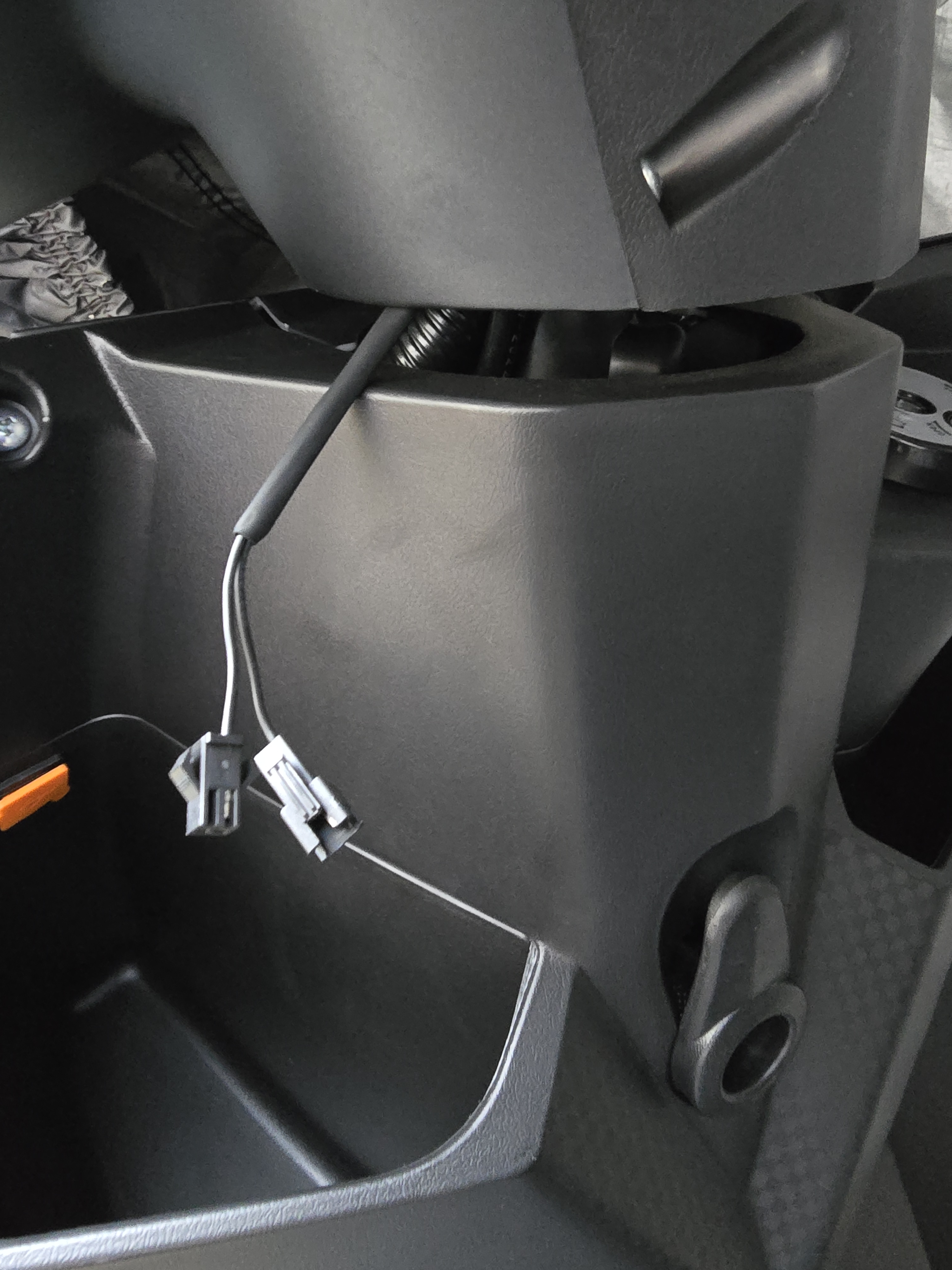

Hallo, ich habe nach dem Auspacken meines neu gelieferten Falcon 3400 (45kmh) festgestellt, dass aus der Verkleidung unter dem Lenker 2 Kabel raushängen (siehe Bild). Kann mir jemand sagen wozu die sind? Hat das mit der Drosselung auf 25 kmh zu tun? Sollten die Kabel nicht geschützt hinter der Verkleidung sein? Danke für Tipps.

Drossel kenn Ich eher unter dem Sitz, bin aber auch nicht sicher, wo der Controller beim Falcon sitzt.
Sieht mir nicht danach aus, als das die Zwei ineinander gehören.
Guck erst mal ob alles ( Hupe, Alarmanlage, Blinker, Licht, Antrieb) funktioniert, dann kann man abschätzen, in welchem Bereich zu suchen ist.

wenn Ich so drüber Nachdenke, würde Drossel sogar Sinn machen, das der Versender nur das Kabel steckt, oder eben nicht, und dazu nichts auseinander nehmen muss.
Nur das hier halt der Mitarbeiter beim Versand geschludet hat.

Hallo, habe bei Futura telefonisch jemand erreicht. Das Kabel wird nicht benötigt und kann in die Verkleidung geschoben werden. Mach ich dann so.

Ja kann denn Futura nicht auf diesen Umstand hinweisen, was es mit diesem Steckverbinder auf sich hat ?
War bei mir auch so ... Packe den Roller aus und sehe plötzlich diese zwei Stecker. Denke mir "na das geht ja gut los".
Nach einigem Herumgeteste auf dem Hauptständer, habe ich dann irgendwann den Steckverbinder zusammengesteckt.
Nix ist passiert. Maschine startet normal. Also Kabel zurückgeschoben hinter die Verkleidung
Und heute dann das böse Erwachen, der/das Tacho zeigt nur noch max. 25 km/h.
Also morgen wieder die Strippe suchen und die Steckverbindung öffnen.
