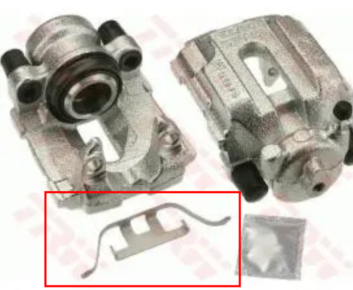

Die Bremse macht nicht weit genug auf und bremst andauernd. Leider kann ich noch keine Testfahrt machen, weil die Versicherung erst ab 1.März gilt. Ich muss bei G&C mal anfragen wie wir weitermachen. Auch hab ich bei nasser Straße keine Lust rumzufahren solange nicht alles dicht ist.
Wie toll schleifen die Beläge?
Es gibt ja keine Rückholfeder.
Hast Du die Spangen, der Bremspads, richtig eingesetzt?
