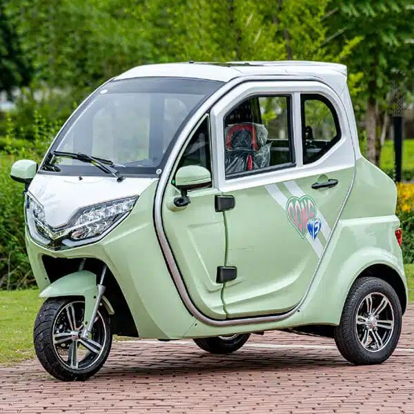

Diese Trucks sind ja ganz hübsch, aber mit welchem Führerschein oder gar ohne? dürfen die denn gefahren werden?
In der Beschreibung steht immer 45 km/h oder 25 km/h mit Mopedkennzeichen. Das ist aber falsch. Die brauchen eine Zulassung mit echtem Nummernschild und TÜV alle zwei Jahre.

Wieso? L2e, 3-Rad, 25 km/h. Nur halt mit einem Kofferraum.

L2e geht nur bis 4000 W Maximalleistung, das angebotene Fahrzeug hat aber angeblich 6000 W Maximalleistung. Also fällt es nicht mehr in die Klasse L2e.

Steht doch in der Anzeige: "Unvervbindliche Beschreibung ohne zugesicherte Eigenschaften".
Das gilt wohl auch für die Zuladung von 480 Kilo. Das wären über 100kg mehr als beim Dacia Spring - und das auf den lausigen Rollerreifen.

Das Leergewicht liegt über 300 kg ohne Batterie. Für L2e ist maximum 270 kg.
Die Verkäufer beruft sich auf die Geschwindigkeit bei der Zulassung mit Versicherungskennzeichen.
Ist dann aber gesetzlich Fahren ohne Führeschein. Und wer haftet bei einem Unfall? Die Versicherung nicht, ist vom Fahrer falsch angemeldet.

Also auf Nachfrage ist das L2e und die Zuladung versteht sich inkl. Batterien (die bei Bleigel über 50kg wiegen würden).

Das Modell gibt es auch ohne den Kofferraum, hat dann L2e. Mit Kofferraum kommt er über 300 kg.
Lasse dir doch vom Händler eine COC-Kopie schicken.
Ich hatte im letzten Jahr auch danach geschaut, allerdings noch ohne Kofferraumdeckel. Auch beim Ali wird er mit L2e beworben. Wenn es dann ums Eingemachte ging, war es wegen des Gewichts keine L2e mehr. Aber wenn du eine COC hast lasse ich mich gerne eines Besseren belehren. Ich finde das Modell ja auch gut.
Mir würde aber auch dieses Heck als Bausatz für unsere e-Lizzy reichen.

Auf Alibaba ist das Leergewicht bei einem Händler mit 297 kg für den Truck angegeben.
Hast du nach einer COC gefragt?
