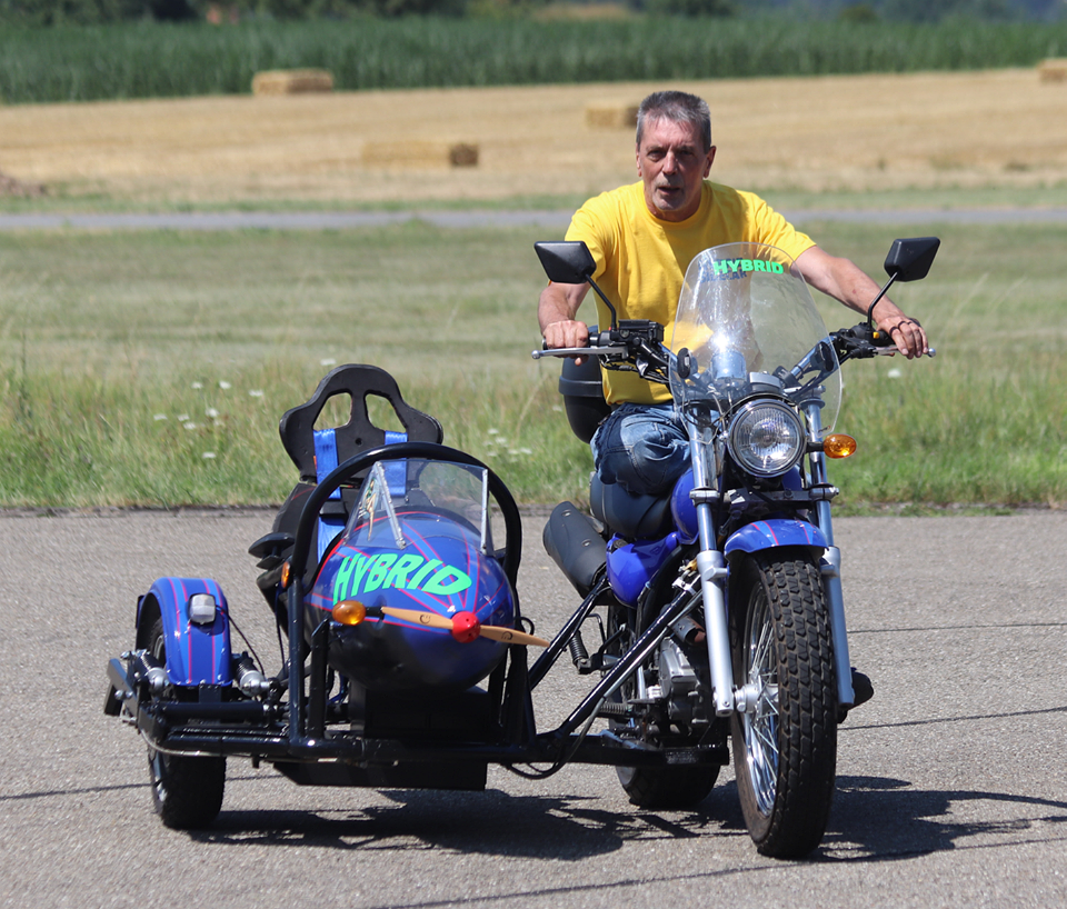

Ich hatte das damals eher auf Eis gelegt...aber jetzt ist es wieder aktuell...such nen bezahlbaren Akku

Hehe, Hallo Didi, da kommen Erinnerungen auf beim Anblick Deines Hybridgespanns
Ich hoffe, Du findest eine gute Quelle!

Moin ME, das war ein geiles Projekt, hats auch in 2 Fachzeitschriften geschafft.
Ich hoffe jetzt mal aufs Forum hier.....

Conny, so einfach ist das nicht...der Akkupack ist nur IP 22...also für Innen...bei mir ist der Akku aber unter dem Boot im Freien.
Dann fehlt noch das Ladegerät, mit BMS...das gibts bei dem Lieferant nicht.
