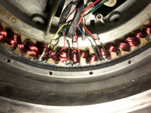

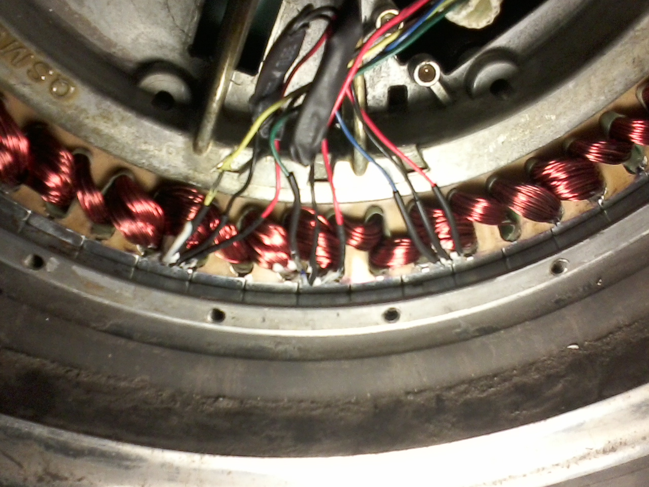

Also: Motor aufgemacht, eine kleine Beschädigung an einer Kabelisolierung repariert-
Nochmal alles durchgepiepst, alles OK, nur trotzdem kein Erfolg!

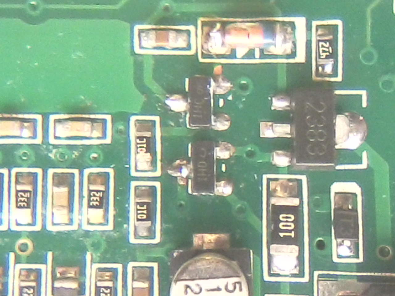

Nun habe ich das Steuergerät ausgebaut und aufgemacht. - Dabei ist mir sofort aufgefallen das da zwei kleine SMD- Transistoren (oder was auch immer das sein mag) bei Betrieb offenbar sehr heiß werden.
Meine Vermutung ist, daß diese für die o. g. +5V Spannungsversorgung der Hallsensoren zuständig sind.
Ein "Tansistor" (ich nenne das jetzt mal so) hat die Bezeichnung 1HD C, der andere 1HC 9. Wobei das "C" und die "9" um 90 Grad nach links gedreht sind.
Dazu jetzt mal meine Fragen:
Wer weiß, wo man dafür Ersatz bekommt, bzw. ob es evtl. sogar Vergleichstypen mit einer höheren Leistung gibt?
Wenn die +5V mal da sind und die Sensoren funktionieren, fließen mitunter Ströme von 20 bis 25mA(!)
Daraus resultiert doch eine Leistung von bis zu 125mW!?!
Ist das nicht ein bisschen viel für sooo kleine Dinger?? Wie lange würden die das noch mitmachen??
Geplante Obsoleszenz??

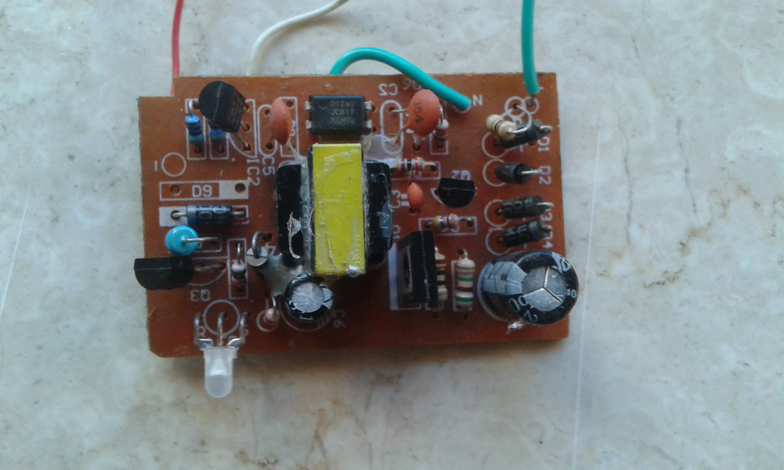

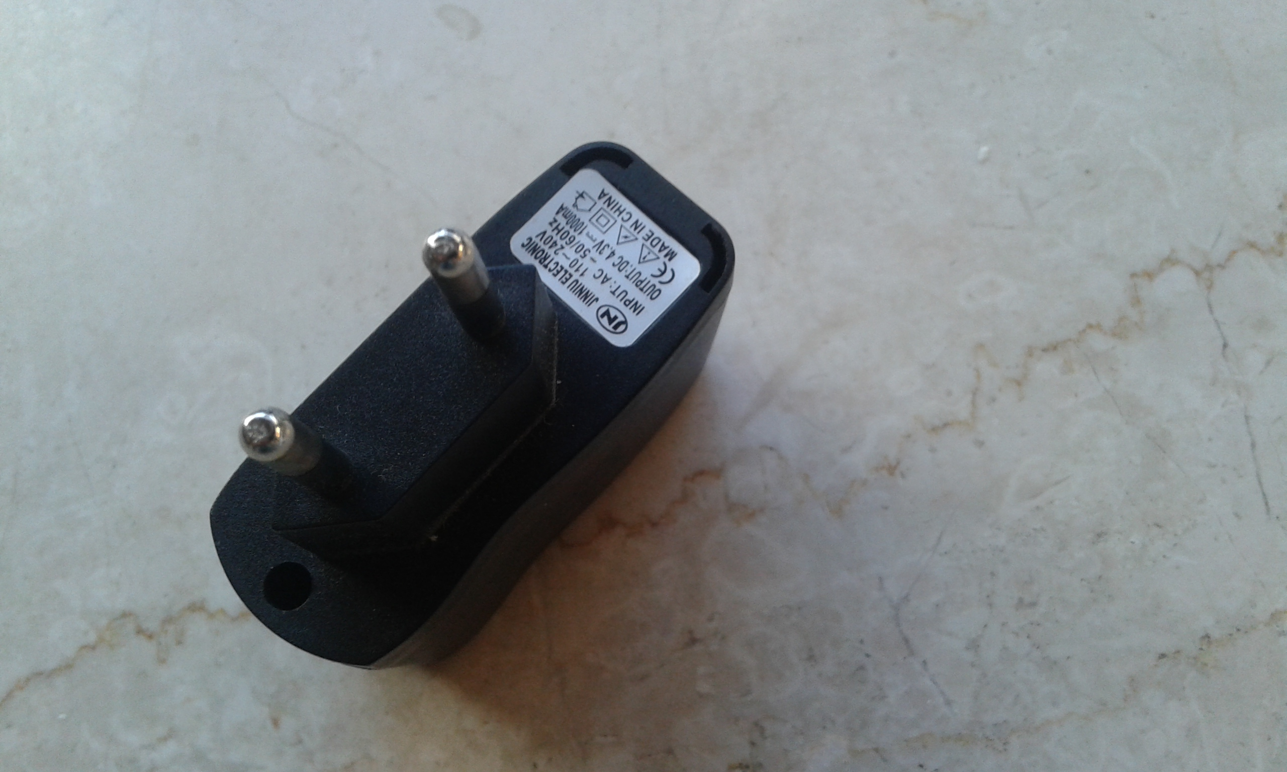

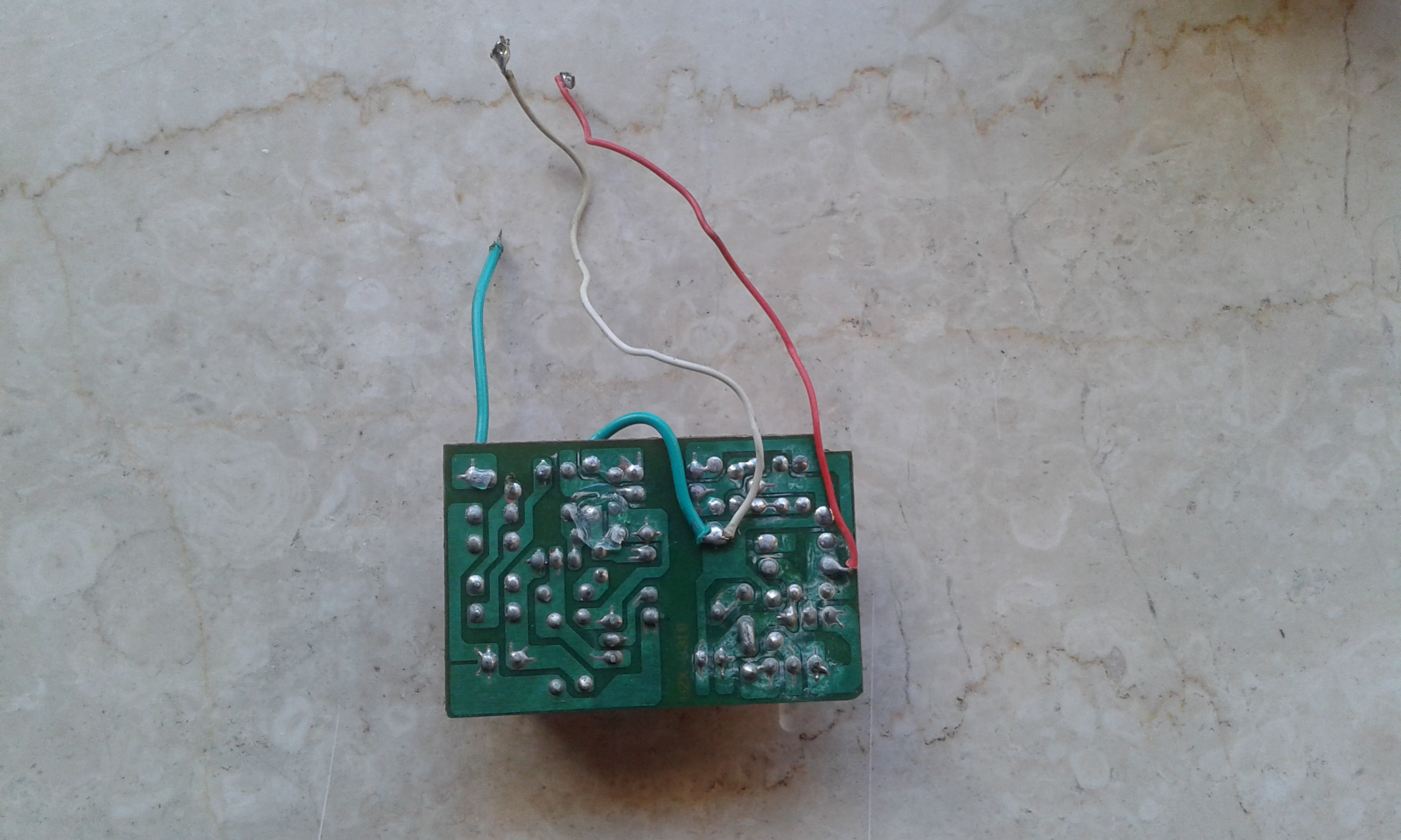

Ich habe mir ein kleines Ladegerät für eine Minidrohne geschnappt und aufgeschraubt. Primärseitig war angegeben: 100-240VDC Ausgangsseitig kommen da etwa 4,2 Volt raus. So weit, so gut. Damit, daß die eben genannten 4,2 Volt aber schon ab einer Eingangsspannung von 40V rauskommen, hätte ich echt nicht gerechnet, aber es funktioniert!!! (Erstaunlich!) :o
Also Stromversorgung aller Hallsensoren (+5V) zusammengezwirbelt und Angeschlossen,
Minus an Minus- Somit waren die Pins 14 und 28 für +5v überflüssig, die Pins 21 und 26 liegen sowieso auf Masse und werden ebenfalls nicht mehr gebraucht.
Es funktioniert trotzdem.
Wichtig ist nur, daß die Verbindungen der Motor- Hallsensoren (pin 11 blau, pin 12 grün, pin 13 gelb) und der vom Gasgriff (pin 27 grün- weiß) stehen.
Die Ausgangsspannung sollte so 3,2V nicht überschreiten, damit der Motor bei Vollgasstellung nicht aussetzt. Notfalls kann man sich noch mit zwei Widerständen als Spannungsteiler behelfen. Somit könnte das mit einem alten Handy- Ladegerät auch funktionieren. Habe ich aber noch nicht ausprobiert.
Was ich aber schon ausprobiert habe ist, daß ich ein Handy- Ladekabel direkt am Rollerakku 60V angeschlossen, und damit mein Handy geladen habe. Ja, kein Scherz! Das funktioniert auch!!
Das Ladegerät
Das Ladegerät
Die Platine daraus
Die Platine daraus
Eingang/Ausgang auf Minus
Grün= +60V Am besten vom Zündschloss oder vom Controller pin 9
Rot = +4.2V (Ja, die Hallsensoren funktionieren damit!)
Weiß = Minus (Kann auf Masse liegen, ist eh alles Potentialgleich!)
