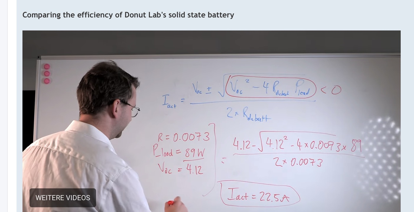

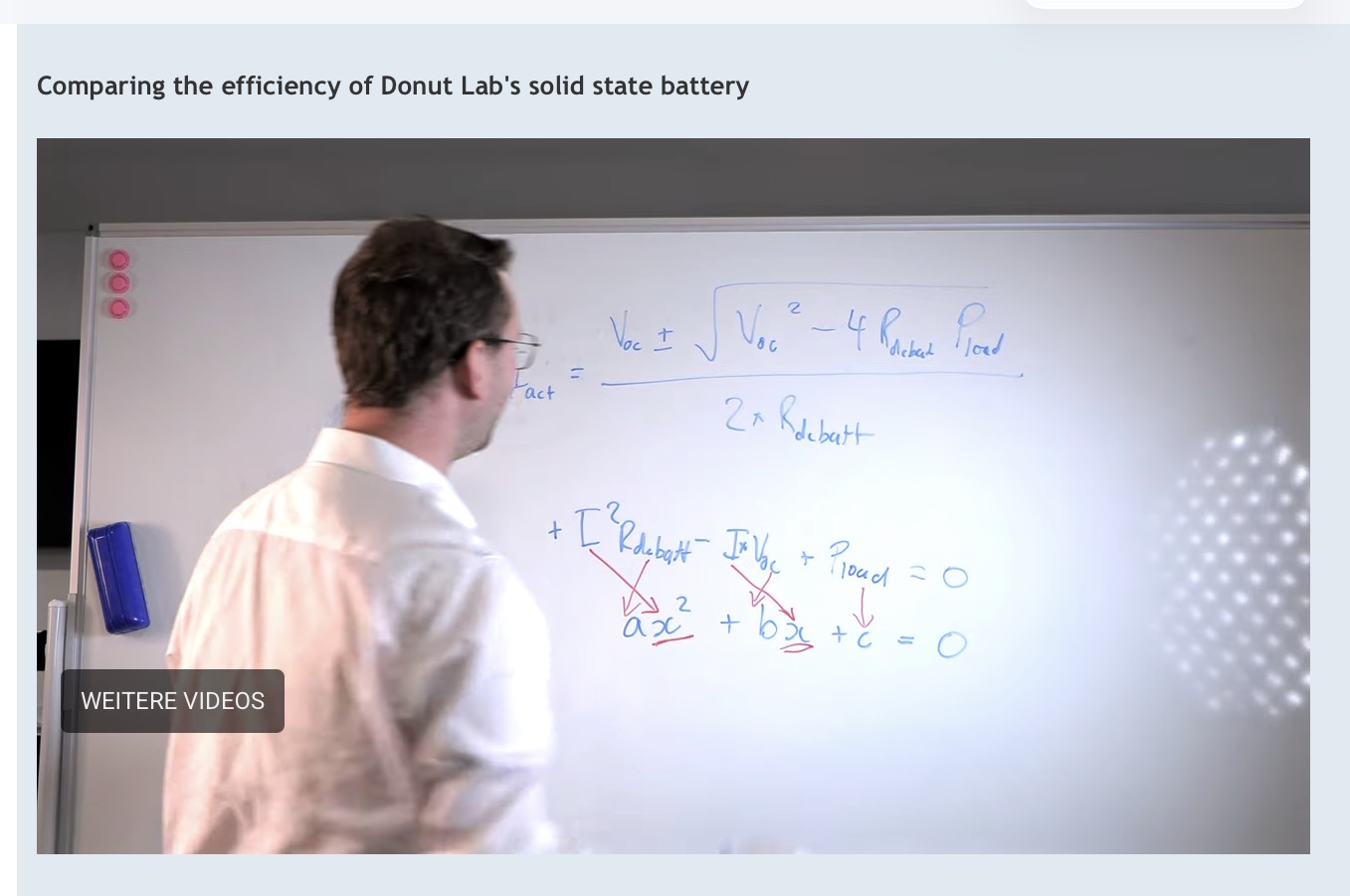

Your daily dose of nerdiness:
Comparing the efficiency of Donut Lab's solid state battery
Zusammenfassung: Kyle Van Berendonck versucht anhand der spärlichen Daten des VTT-Lab Tests zu ergründen wie es um die Effizienz der getesteten Zelle bestellt ist. Während die meisten anderen Videos hauptsächlich die Zellchemie behandeln, betrachtet er rein die Messwerte und vergleicht diese mit einer herkömmlichen Zelle. - Ich halte das Video als weiteres Puzzlestück für sehr interessant, weil die erzielte Effizienz viel darüber aussagt ob und wie die Donutzelle unsere Elektromobilität tatsächlich verändern kann/könnte.
Rechnet man ein wenig mit den Leistungsdaten eines "offenen" Elektrobikes herum, wird schnell klar, dass sich die Physik nicht überlisten lässt. Simple Dinge wie der Innenwiderstand einer Zelle entscheiden im Gesamtsystem über die Machbarkeit. - Spinnt man das weiter, wird klar, dass man eine Verge Pro TS "nicht einfach so" mit anderen Zellen ausstatten kann. Ein Elektrofahrzeug ist eine ziemlich komplexe Angelegenheit. Es fehlen zwar noch präzise Messungen, aber grob lässt sich wohl einschätzen, dass sich maximal noch Batterielebensdauer verbessern kann/könnte. Alles andere wird sich vermutlich nur marginal ändern oder "im täglichen Leben" keine große Rolle spielen.

Hat jemand verstanden, warum er bei der Mitternachtsformel nur das „Minus“ berechnet?
Sie hat nunmal zwei Lösungen und bei „Plus“ kommt der bessere Wert heraus!

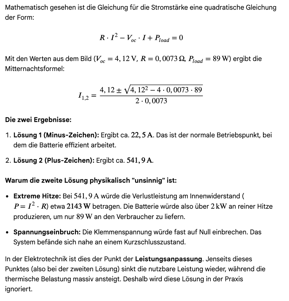

Wie Kyle im Video sagt: der Wert unter der Wurzel darf nicht negativ werden (siehe dein zweites Bild). Verzeiht mir wenn ich eine das durch eine böse KI darstellen lasse. Hätte mich gefühlt Stunden gekostet das auszuformulieren und nach dem Zusammenstoß mit @Monkeyhead bin ich achtsamer/vorsichtiger geworden. Hab keinen Bock auf Bauchschubsen.STF2023 hat geschrieben: Fr 27. Feb 2026, 12:11 Hat jemand verstanden, warum er bei der Mitternachtsformel nur das „Minus“ berechnet?
Aber vielleicht bin ich nur zu empfindlich.
no offence monkey...

None taken.
Das ist auch alles.richtig, was die KI schreibt.
Was ich nicht verstehe ist, warum der Herr aus dem Video den Aufwand betreibt. Die Effizienz ist direkt aus den Daten von VTT abschätzbar und weicht im 11C-Szenario positiv von seinem Ergebnis ab. Selbst die full-cycle-efficiency ist besser als seine hypothetische Entladeleistung, welche sowieso keine realweltliche Relevanz hat, weil niemand seine Motorradbatterie in 6 Minuten ENTladen will.
Auf der anderen Seite ist es natürlich schön zu sehen, dass auch diese "von hinten durch die Brust Methode" auf Grundlage eines einzelnen aus dem Graphen abgelesenen Datenpunkts zumindest zu ähnlichen Ergebnissen kommt. Auch freue ich mich, dass @error mit dem Video meine Berechnung zum Innenwiderstand bestätigt hat.

Danke für die KI Ausarbeitung, die für mich nachvollziehbar ist. Aber die potentielle negative Wurzel ist ja nicht der Grund (denn die wird weder beim Plus noch beim Minus negativ) sondern die physikalisch unrealistisch hohen Stromwerte beim „ Plus“. Also ist dein Kyle-Zitat nicht die Ursache.error hat geschrieben: Fr 27. Feb 2026, 23:37Wie Kyle im Video sagt: der Wert unter der Wurzel darf nicht negativ werden (siehe dein zweites Bild). Verzeiht mir wenn ich eine das durch eine böse KI darstellen lasse. Hätte mich gefühlt Stunden gekostet das auszuformulieren und nach dem Zusammenstoß mit @Monkeyhead bin ich achtsamer/vorsichtiger geworden. Hab keinen Bock auf Bauchschubsen.STF2023 hat geschrieben: Fr 27. Feb 2026, 12:11 Hat jemand verstanden, warum er bei der Mitternachtsformel nur das „Minus“ berechnet?
Aber vielleicht bin ich nur zu empfindlich.![]()
