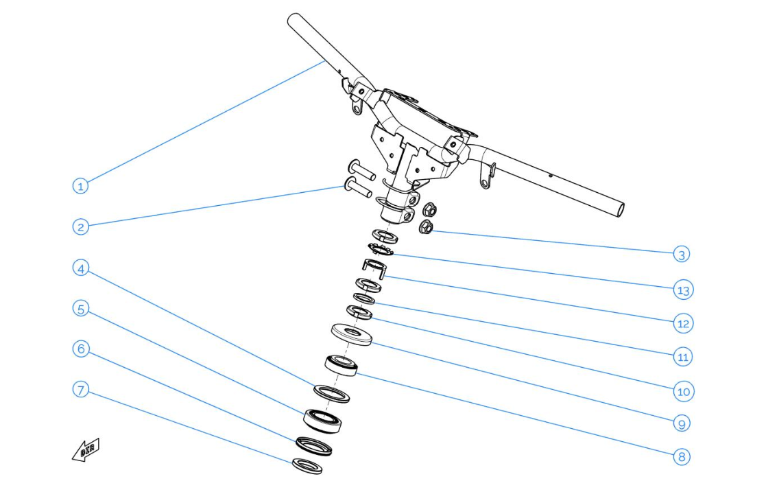

Beinhaltet die Position 3 nur die Lenkkopflager oder ist es das ganze Set?
Letzteres wäre durchaus ein Schnapper (relativ betrachtet).

@toto: was meinst du mit Set? Lagerschalen und Lager? Ich gehe davon aus, aber danke für den Hinweis: muss ich nachfragen!

Alle unten abgebildeten Teilenummern, bis Nr. 13 bilden ein Set. Zumindest war das beim Austausch meiner Lager alles dabei.
Also die Lager, Aufnahmehülsen, Zwischenringe, Muttern.
Alles vermutlich nicht die teuersten Teile, aber 135€ für ein ganzes Set wäre aus meiner Sicht okay.

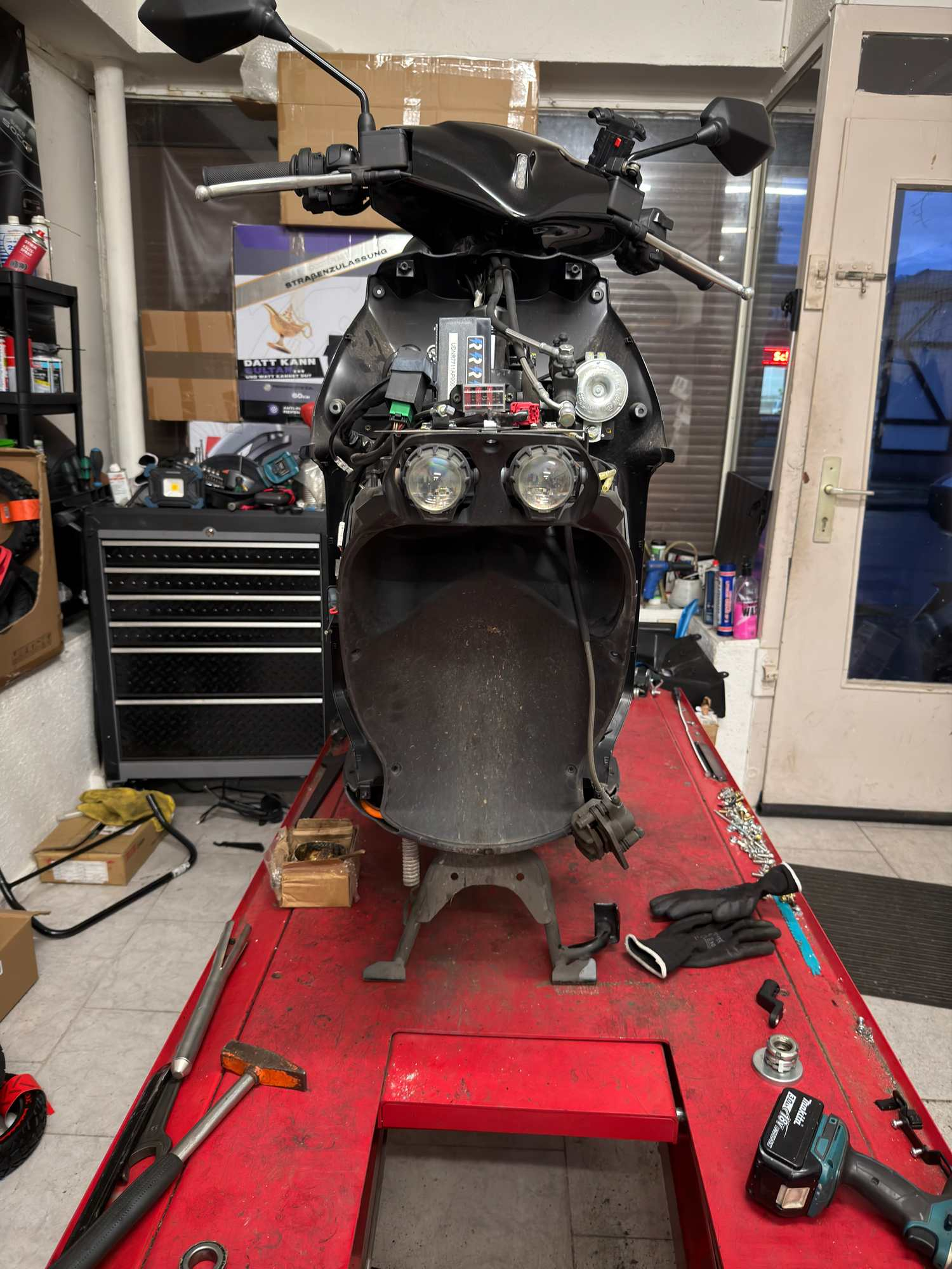

Und so sieht es zerlegt aus
Letzte Woche noch Silence S01, jetzt Ray
kann keine Lenkkopflager mehr sehn .
Lager Oben 32005 untere 32006 unten noch eine Dichtscheibe.
Gruß Frank
Gruß Frank
