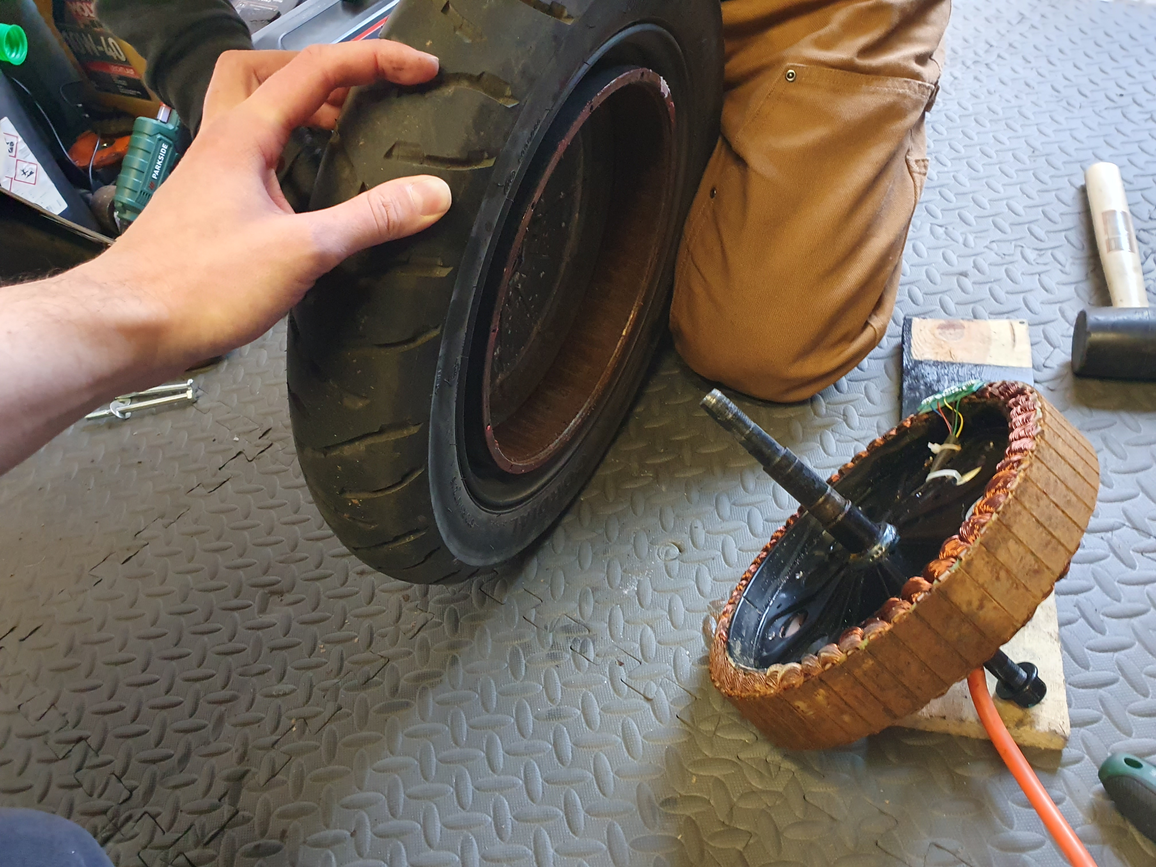

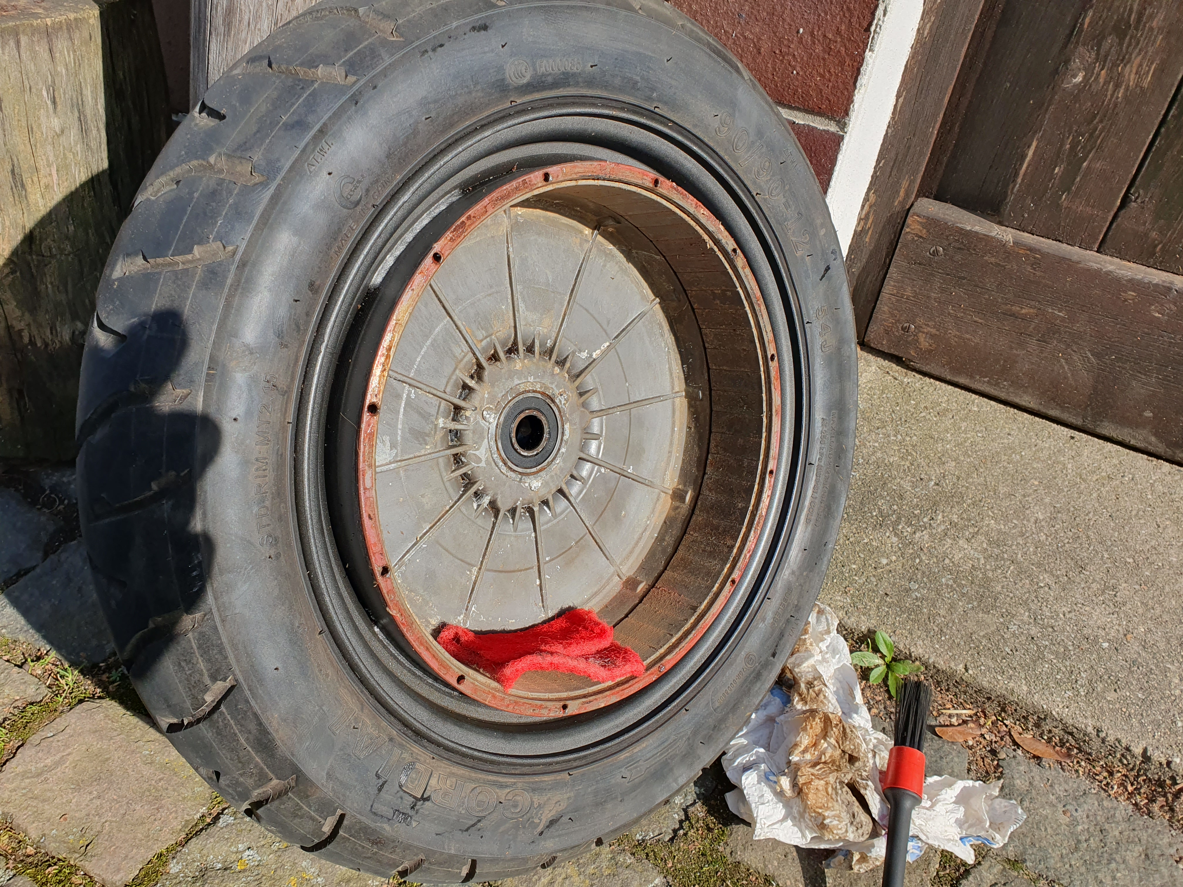

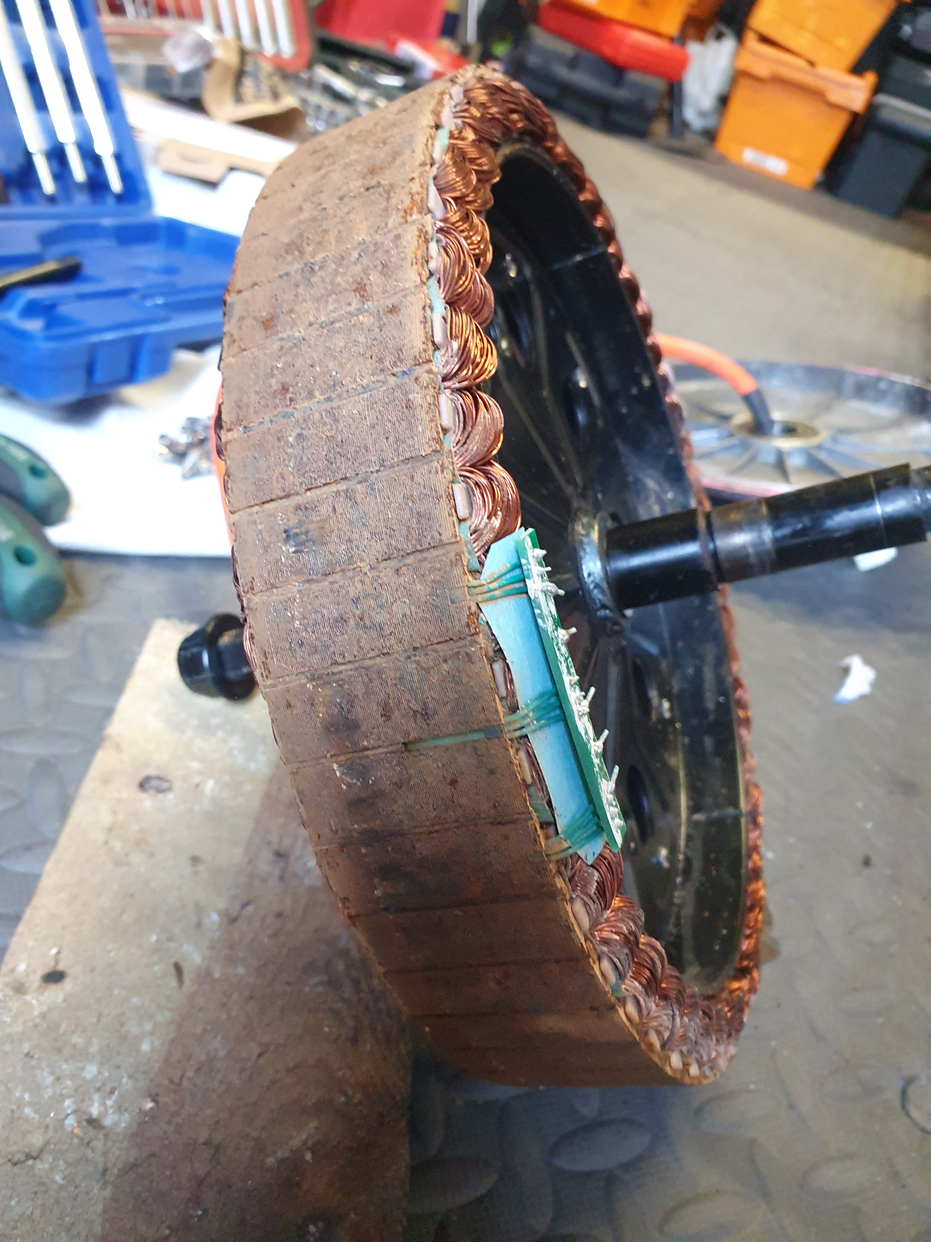

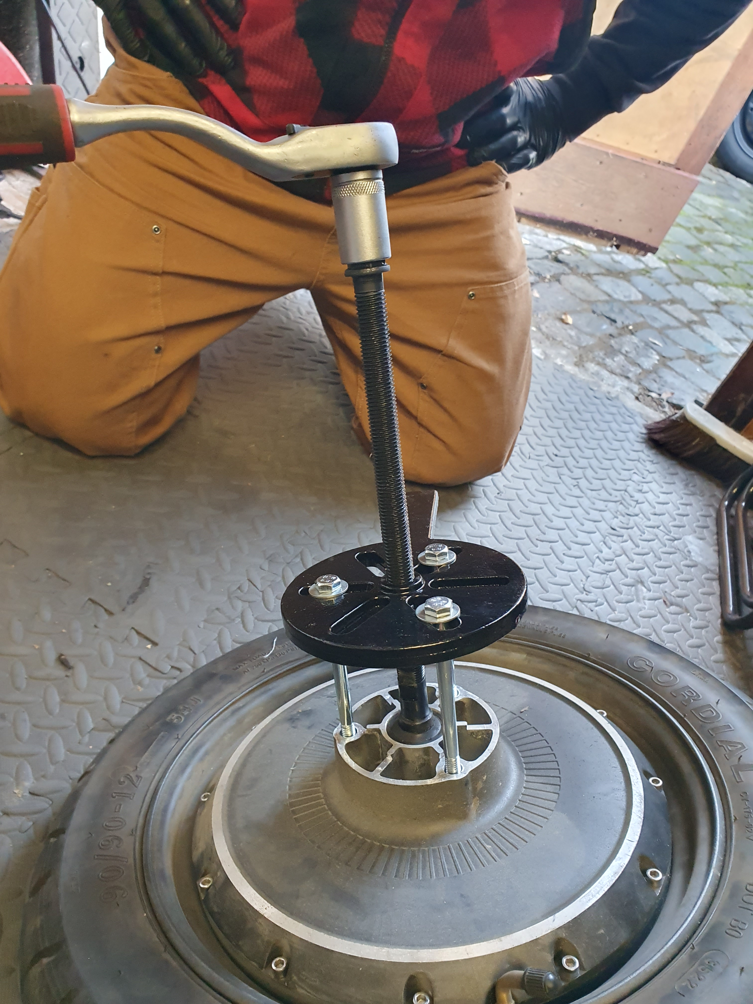

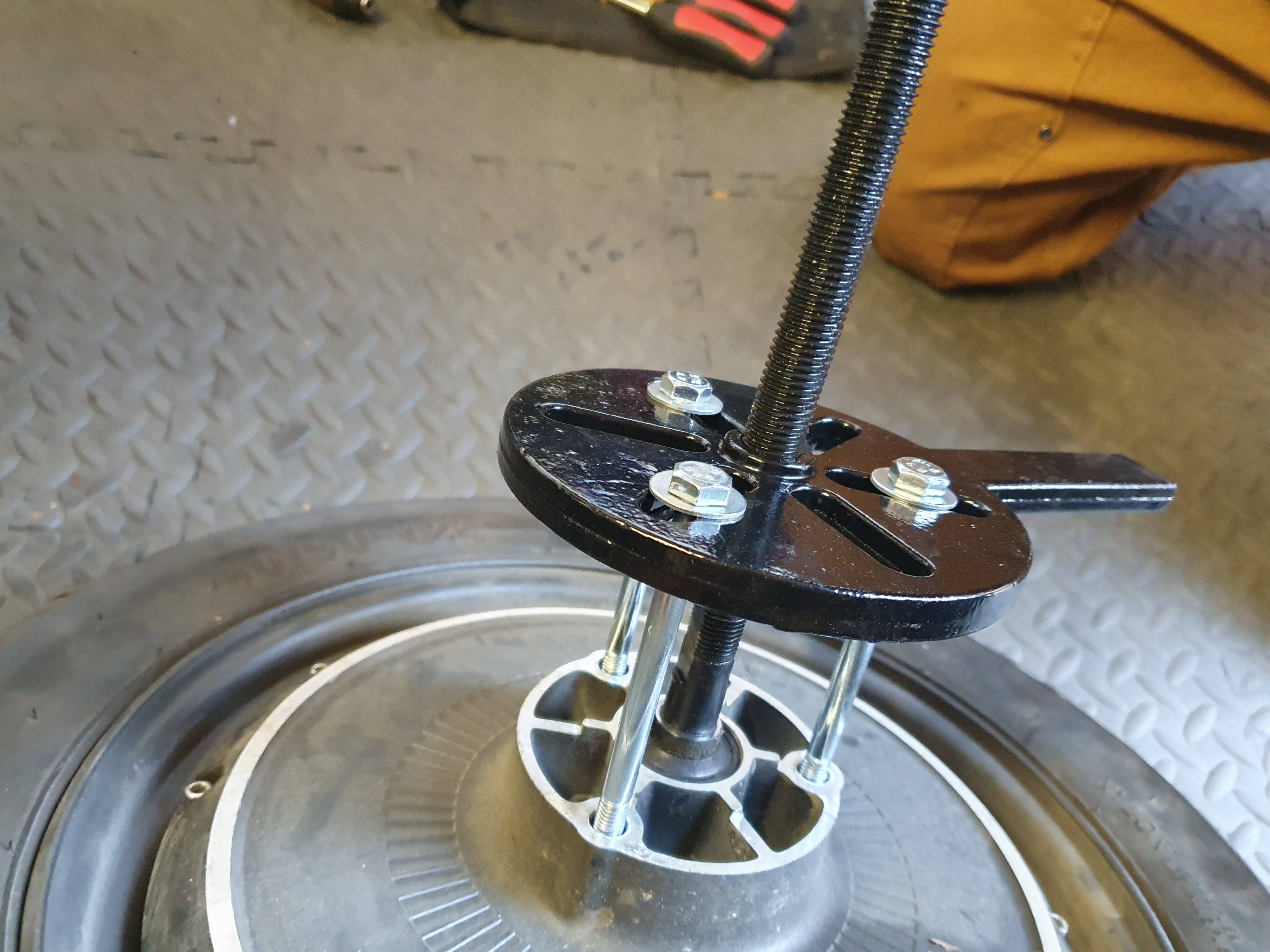

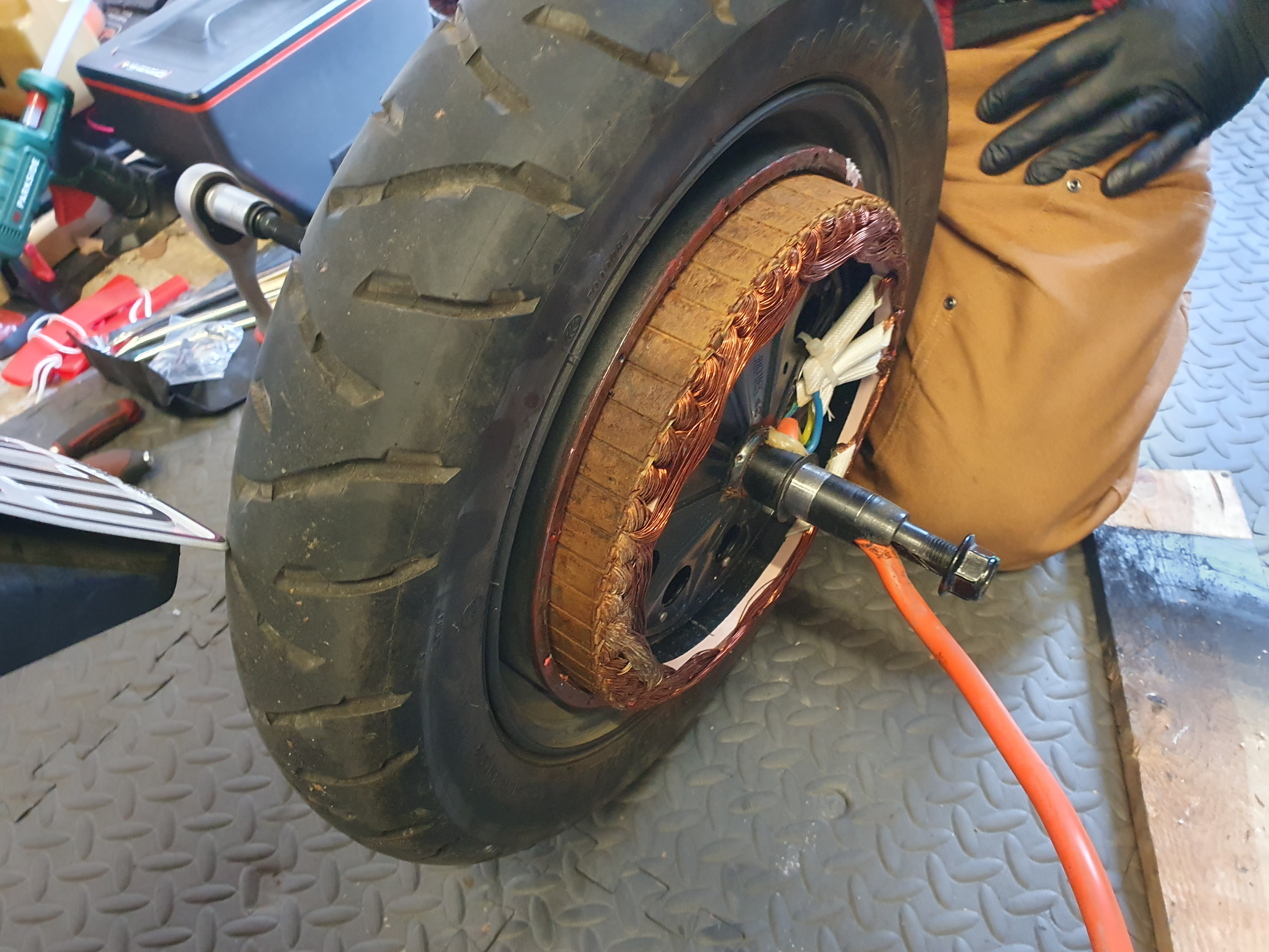

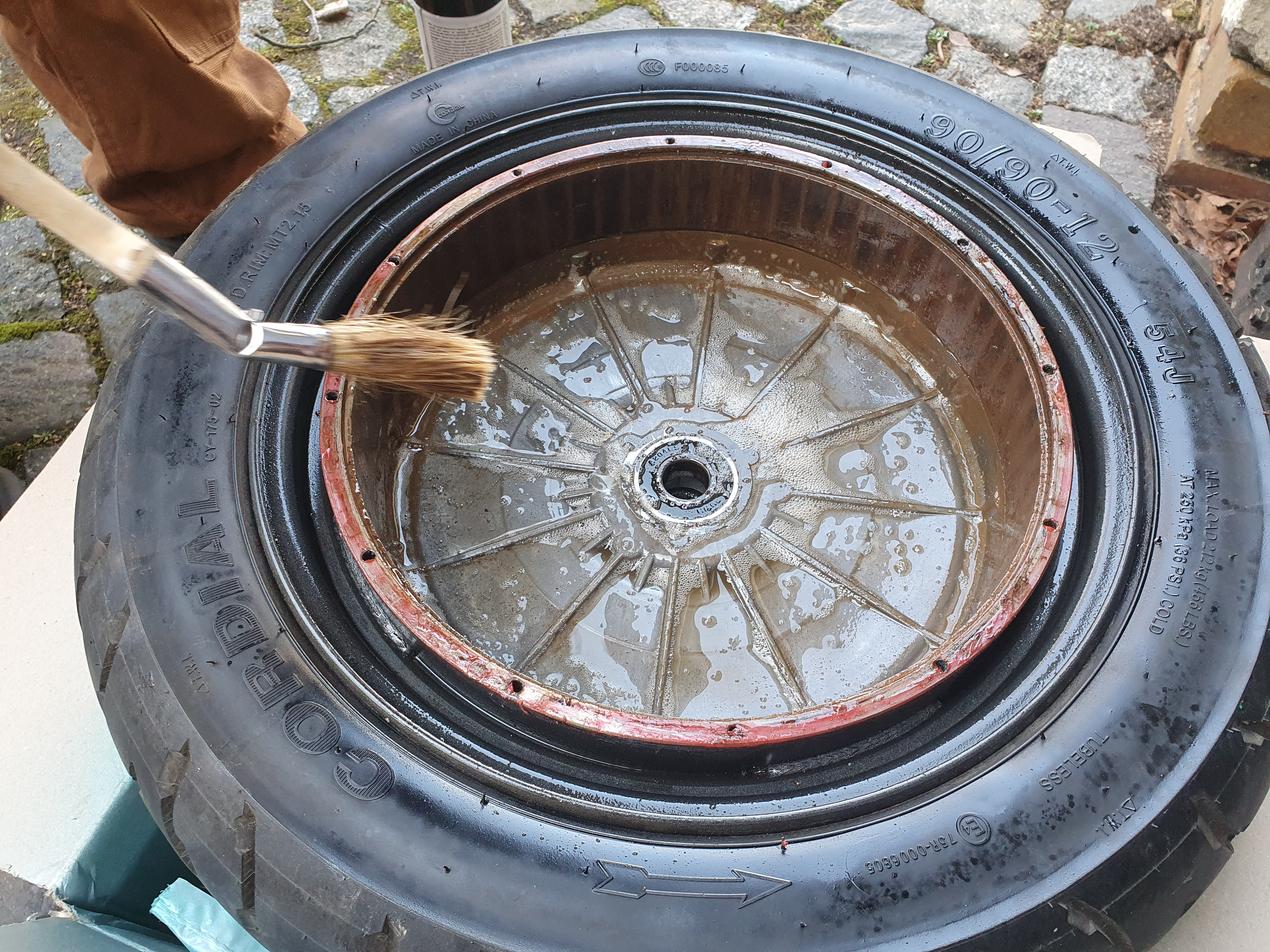

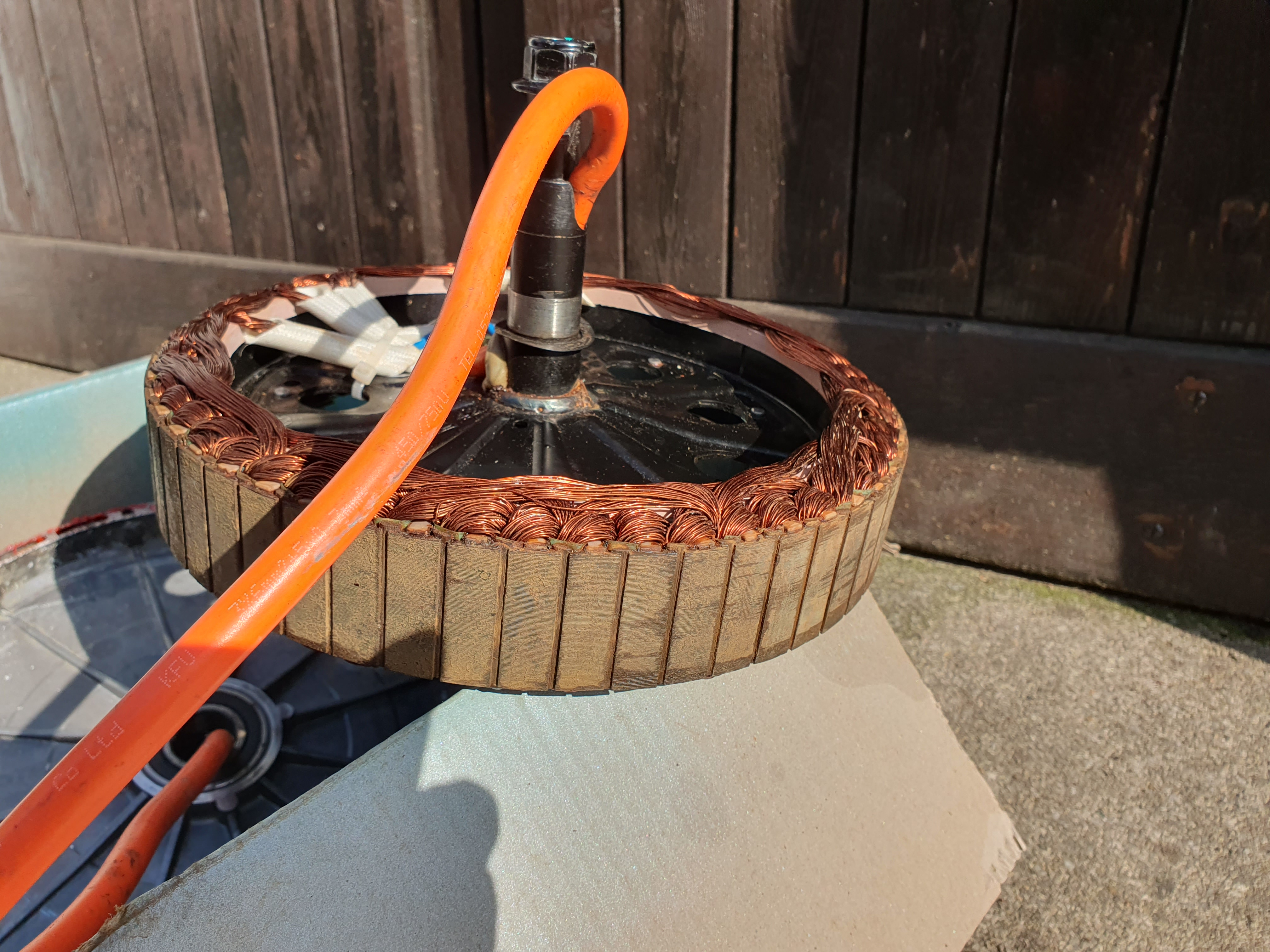

Da ich anscheinend der einzige Mensch auf der ganzen Welt bin der einen Lagerschaden bei seinem CUX im Hinterrad hat. Diverse Facebook Gruppen, hier im Forum, der Impoteur: Hammer International, mein ehemaliger Händler mit Werkstattservice. Keiner wusste was da für Kugellager hinten Verbaut sind. Was an sich schon mal unglaublich ist.
Heute hab ich das Ding mit nem Mechaniker Kumpel geöffnet und schon mal grob gereinigt.

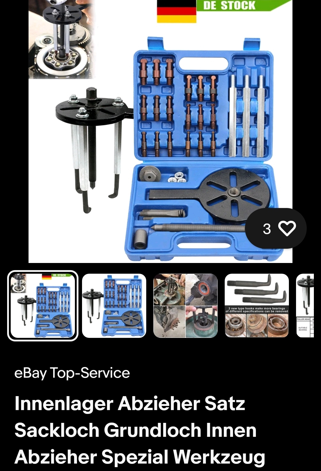

Vom Abzieher ist screenshot zu sehen, gibts bei ebay + Zusätzlich noch 3 × 130mm M8 schrauben + U-Scheiben, Bremsscheibe ab, das ding drauf geschraubt und los geht's. Hat super funktioniert. Falls sich mal jemand selbst den Spaß machen will.

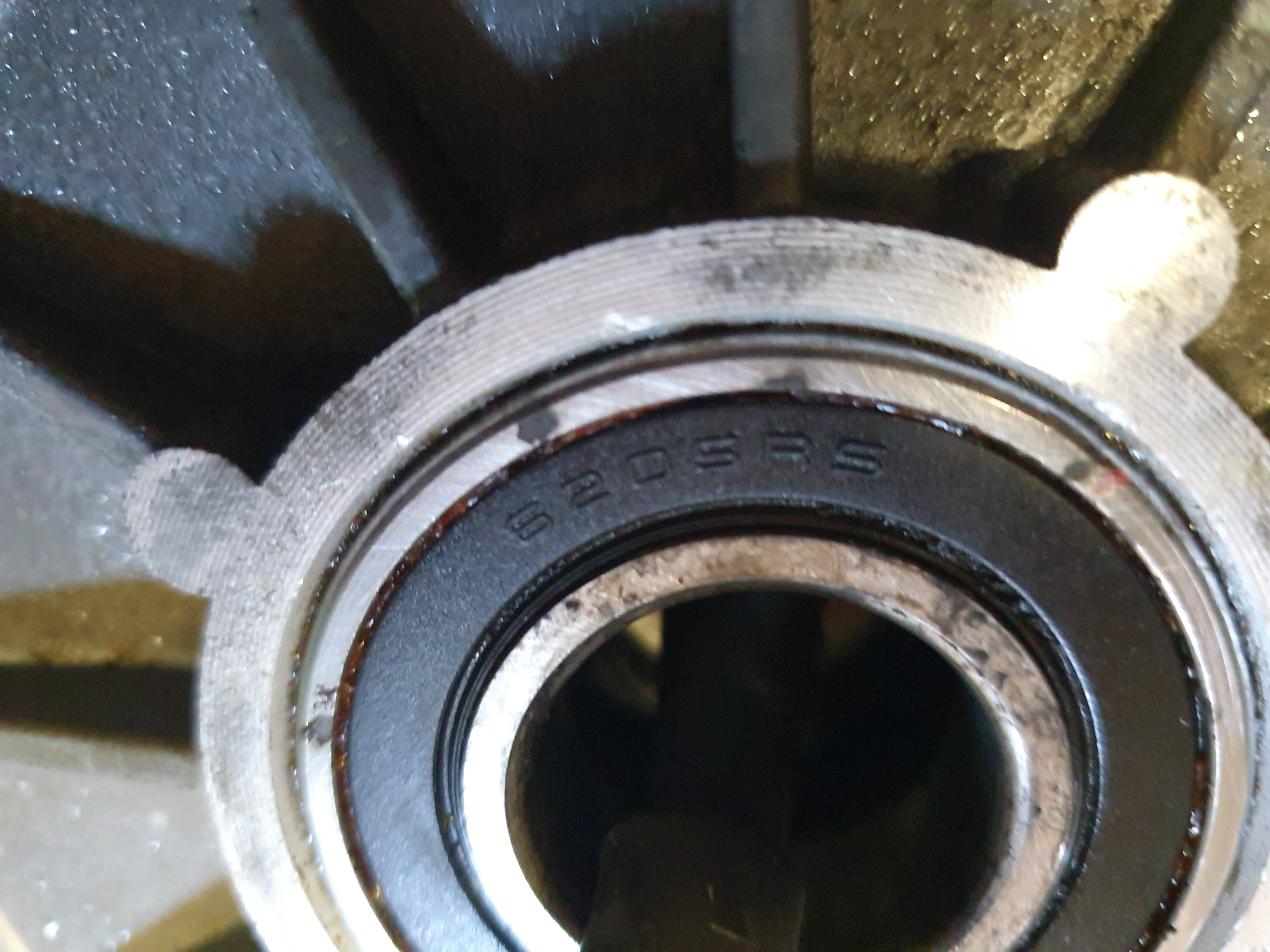

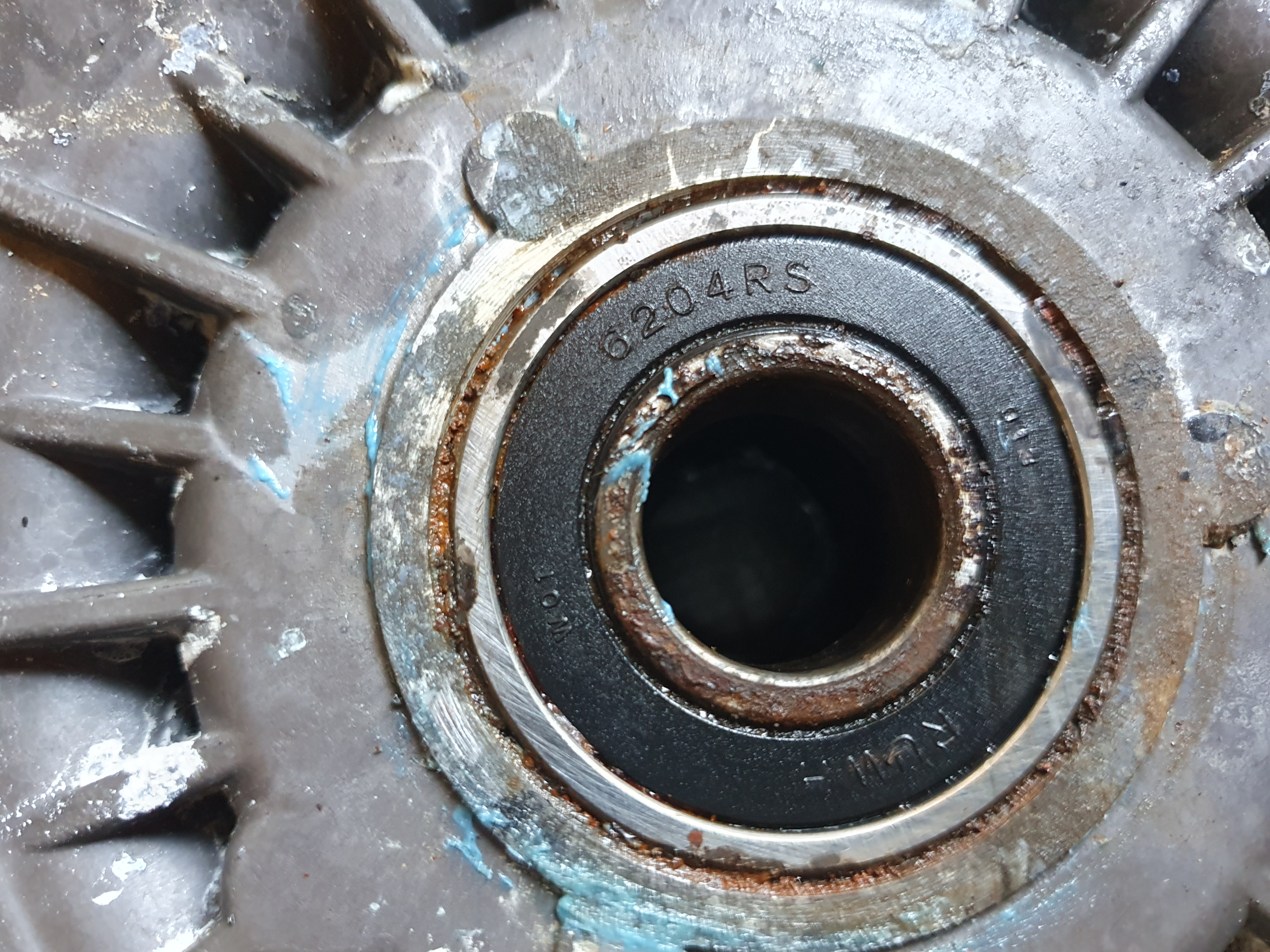

Kugellager hinten 2 VerschiedeneGrößen:
6204RS
6205RS
Ich verwende dann die hier von SKF, da die nochmal speziell Gedichtet sind, somit haltbarer aber auch mehr als 3 mal so teuer:
SKF 6204-2RSH
SKF 6205-2RSH
6204RS
6205RS
SKF 6204-2RSH
SKF 6205-2RSH
