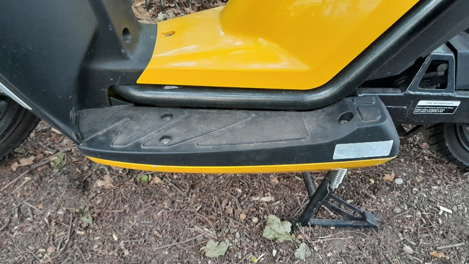

Damit das Dashboard nicht wieder durchbrennt, empfehle ich einen 100 Ohm/3 watt Vorwiderstand in die Leitung zum dashboard einzubauen.
Dies geschieht einfach so:
1) Unter dem linken Trittbrett befindet sich die Leitung (rot) mit einer 5 a Sicherung Bild!
2) Du brauchst nur die quetschverbindung ohne löten!
3) Vorwiderstand in die Leitung hinter der sicherung legen.
4) die quetschverbindung noch isolieren. Schau das Fotos.[/url]

Damit das Dashboard nicht wieder durchbrennt, empfehle ich die Spannung etwas zu reduzieren.
Es gibt im dashbord eine spannungsteilung dort kann ein wiederstand eingebaut sein (nachträglich) oder wss ich derzeit Experiment tue, eine Diode typ 4001 in die Leitung zum dashboard einbauen. Diese diode hat den Vorteil, daß sie die anstehenden Spannung etwas verzögert und um 0,7V reduziert. Immerhin etwas um die empfindlichen Bauteile im dashbord zu schützen, die für nur 48 V ausgelegt sind.
Diese Diode einzubauen geschieht einfach so:
2) Du brauchst nur die Quetschverbindung ohne löten!
3) diode type 4001 in die Leitung hinter der sicherung legen. Wobei + zum dashbord zeigt.
