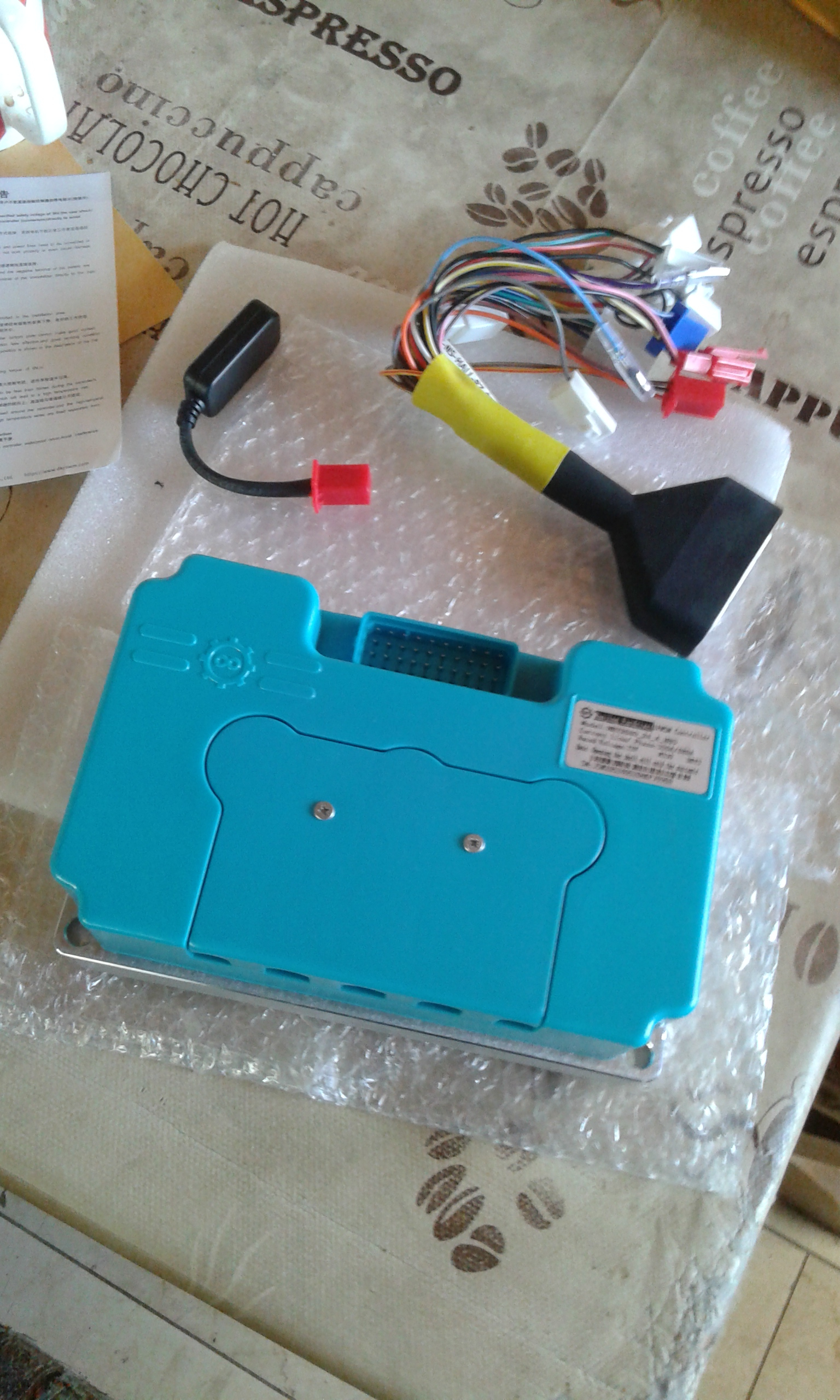

Heute ist der neue Controller eingetroffen. Es ist ein Fardriver ND72680 mit einem Product Manual vom ND72450. Ich denke mal, daß die Pinbelegung die gleiche ist und der Einbau kein Problem sein wird.
Werde jetzt mal nach einer Programmiersoftware schauen und dann sehen wir mal weiter...
Guido.
