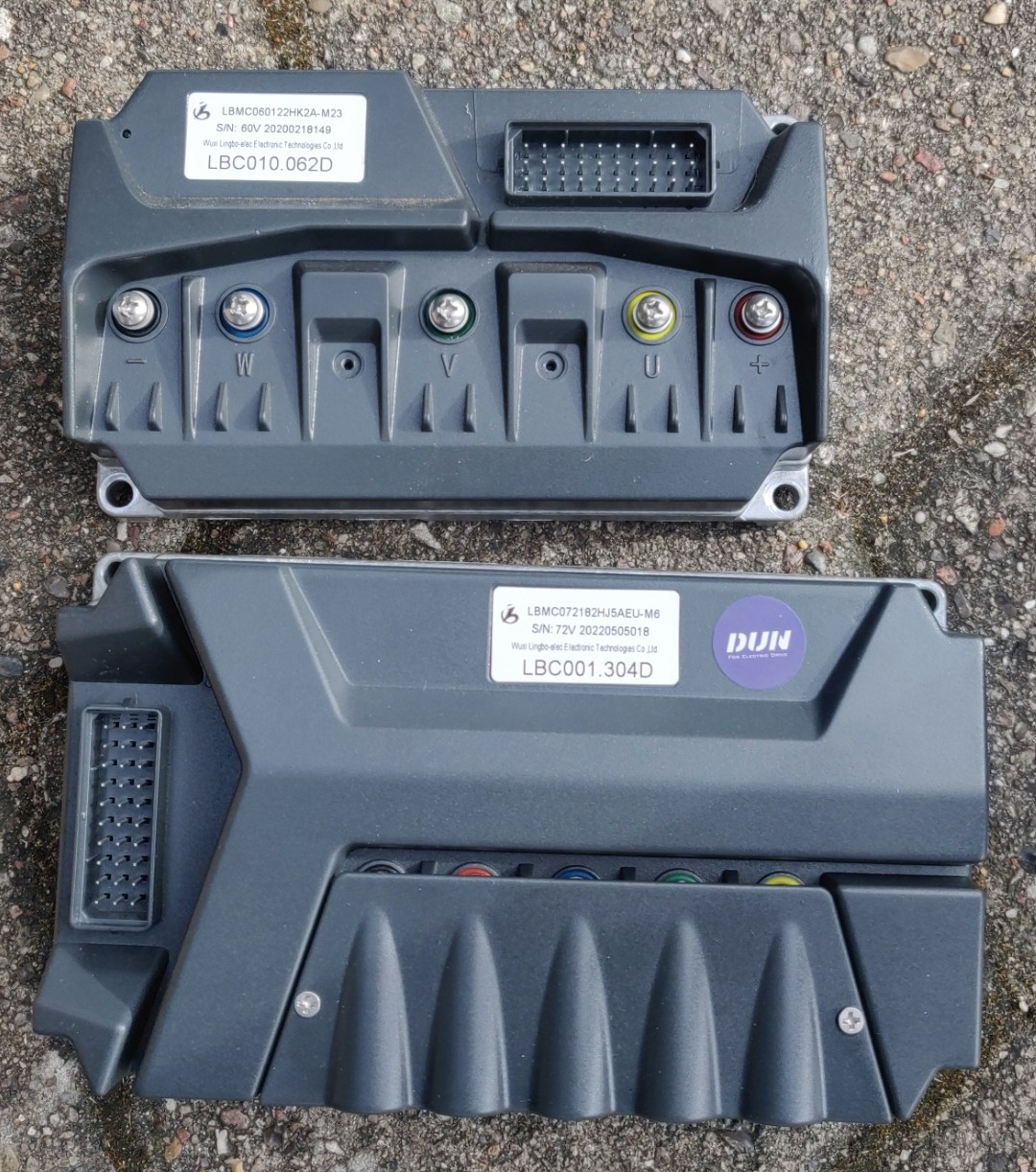

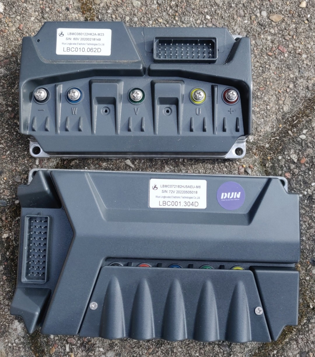

So, der Nova hat vor 3 Wochen seinen Akku bekommen und nun ist natürlich der alte Controller mit der Einstellung für Blei die Spaßbremse. Dank der Erfahrung und den Tipp von
memberlist.php?mode=viewprofile&u=428344

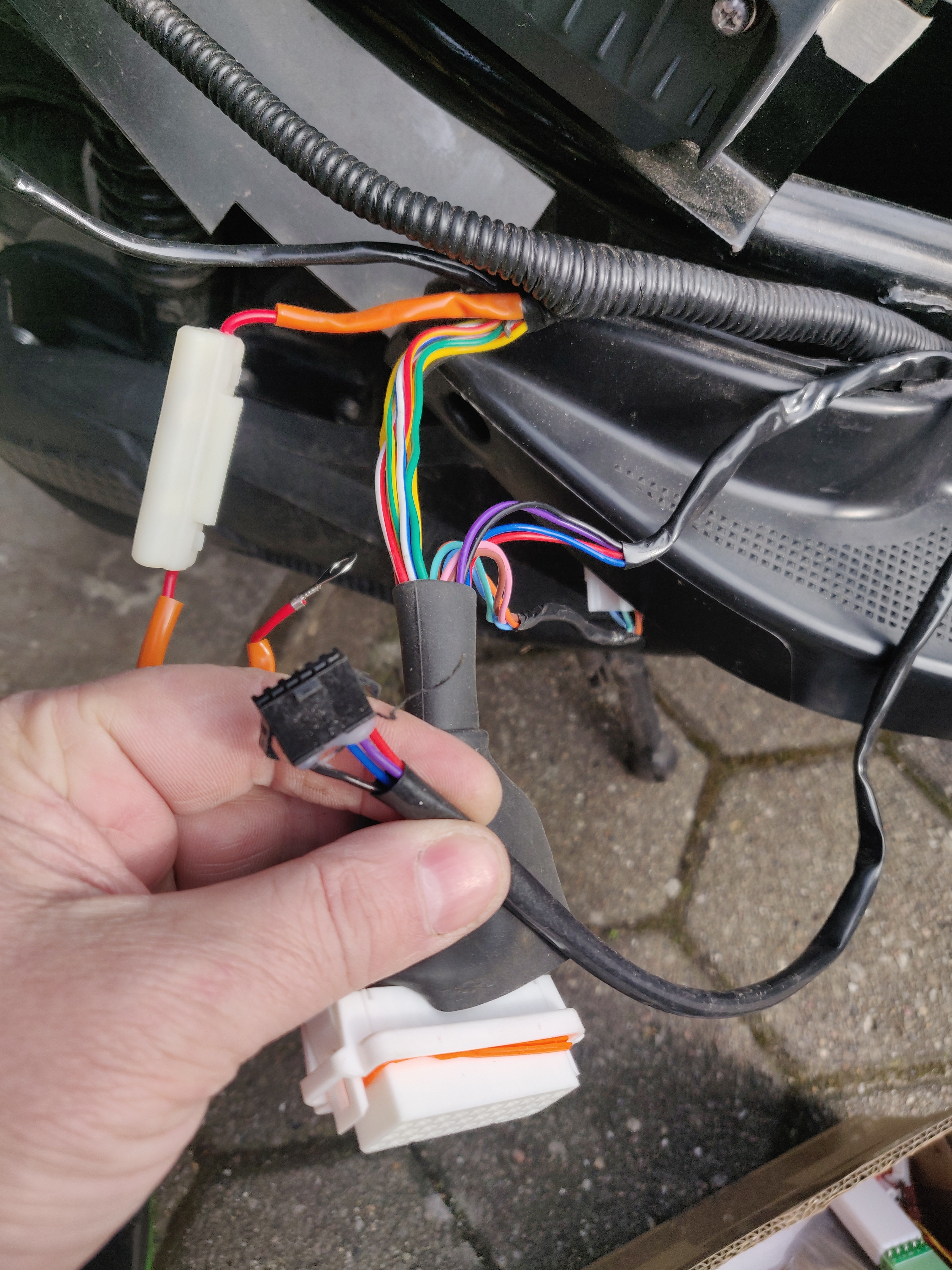

habe ich nun nach 7 Tagen schon den neuen Controller in der Hand. Heute war Zeit den Kram zu zerlegen und im originalen Kabelbaum vom Roller fand sich auch das offene Ende für den Adapter zum programmieren 😀.

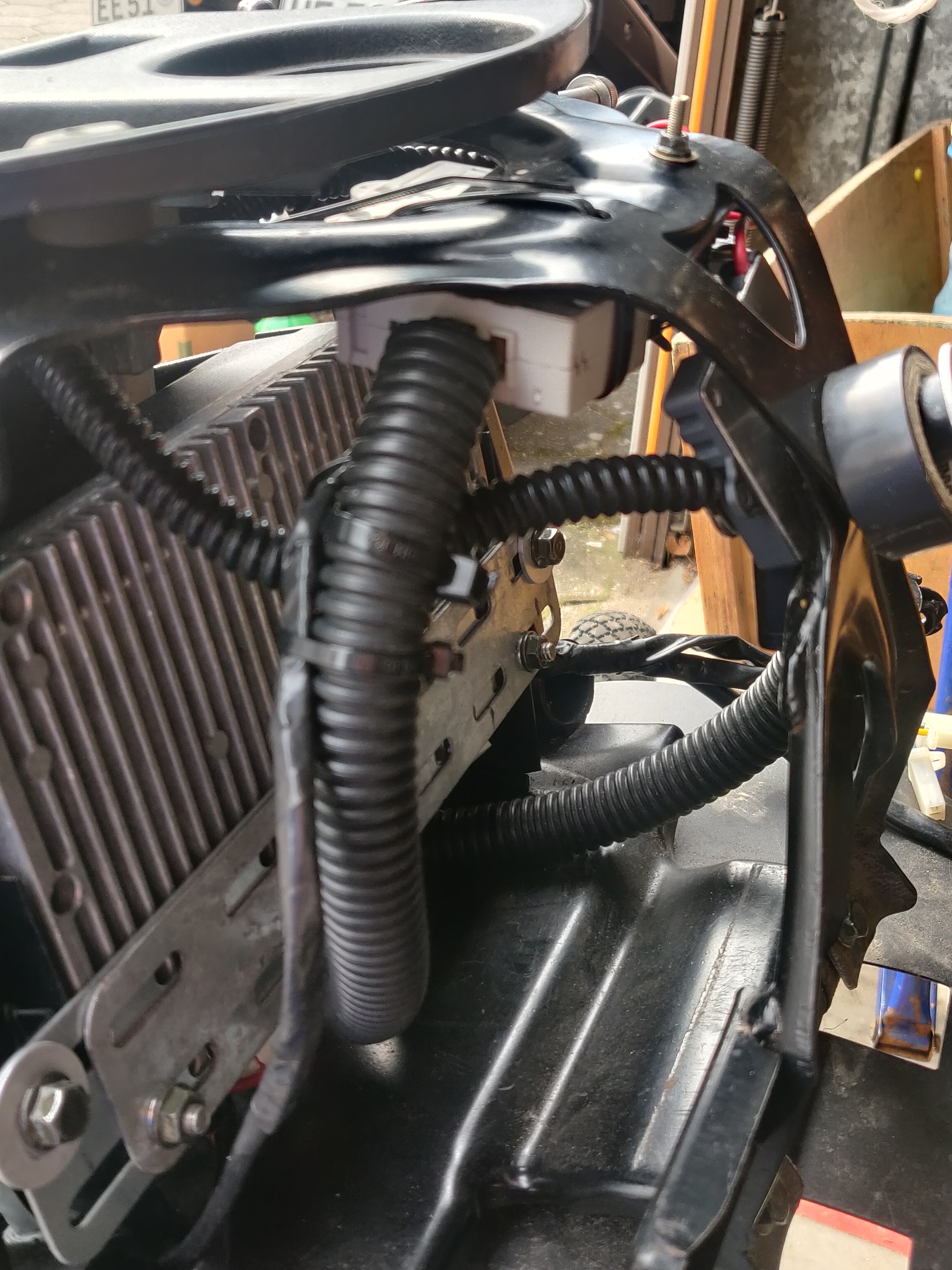

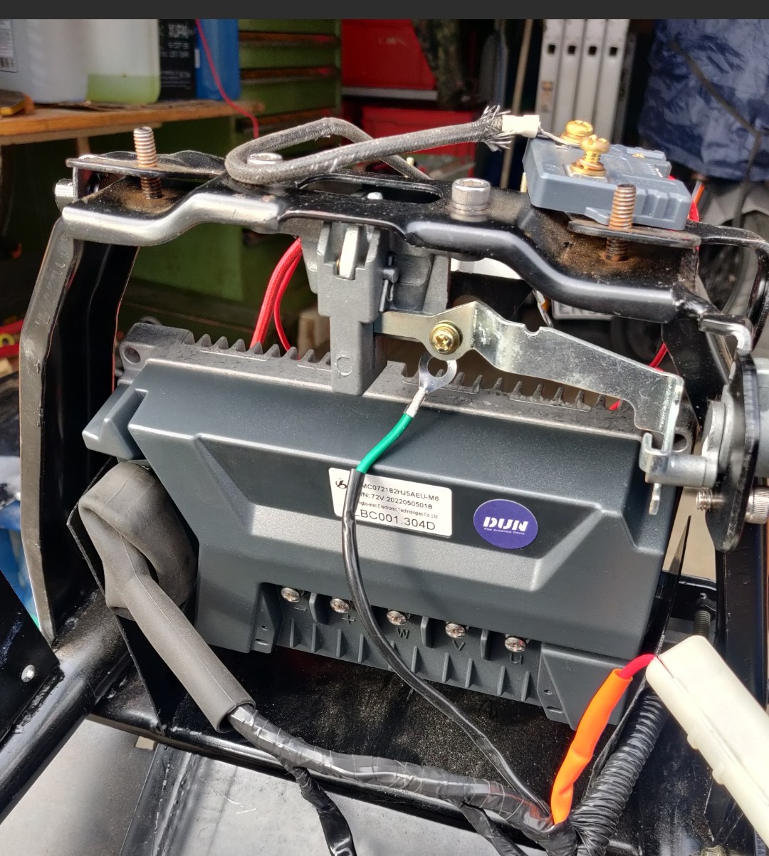

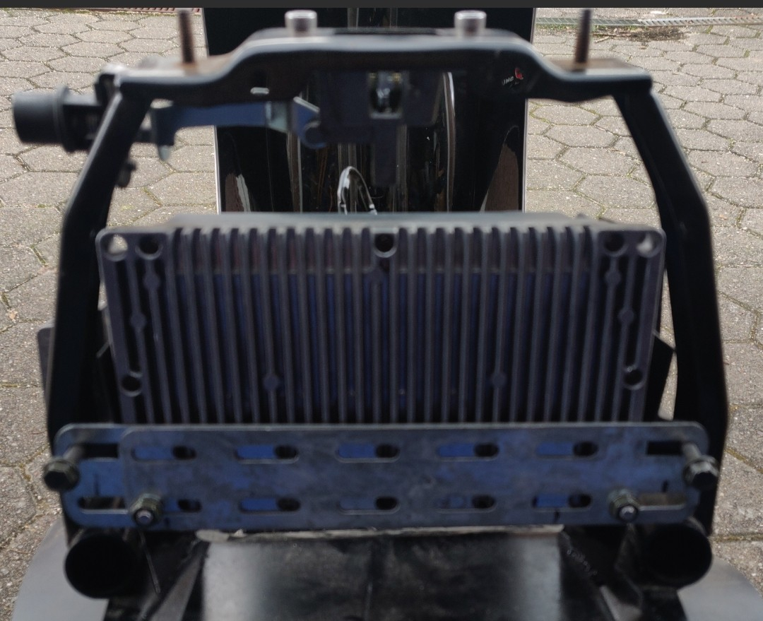

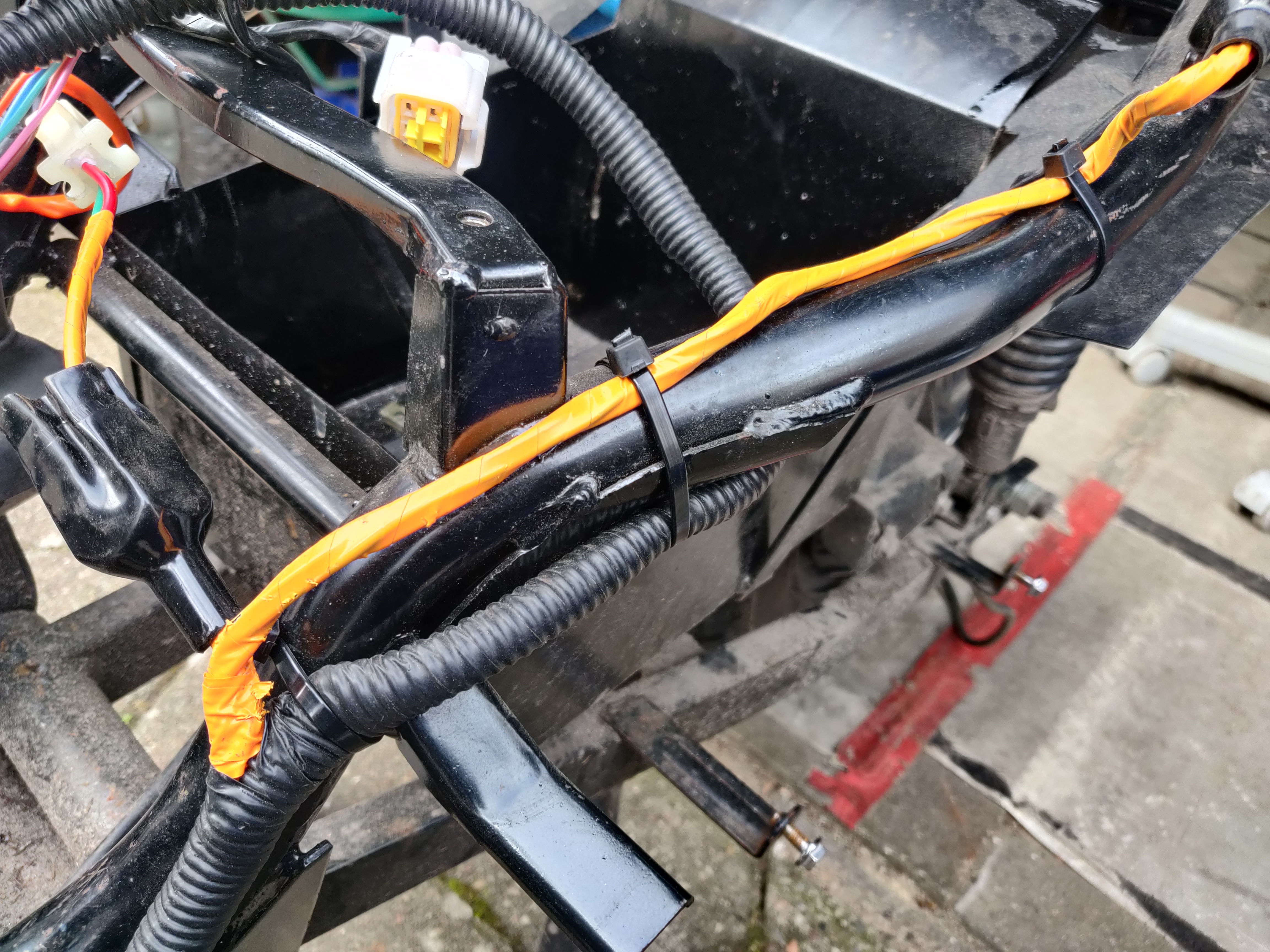

Der Platz war schnell gefunden, das alte obere Fach für 2 x Blei ist ja leer, das Ladegerät passt zur Not immer noch dahinter, das Blech rausgeschnitten, Lack und Kantenschutz, passende Lochbleche gab's im Fundus. Kabelbaum von rechts nach links umgelegt und alles schon mal passend verlegt.
Das Ende war im Kabelbaum nach unten Weg gebunden.
Leider ein paar Millimeter zu groß für den originalen Platz.
Kabel nach links
Kabel nach links
Die Strebe von oben habe ich derzeit vorne verbaut
Probemontage
Probemontage

Schön reingezimmert hast ihn auch schon- das wird ein Spaß die nächsten Wochen 8-)

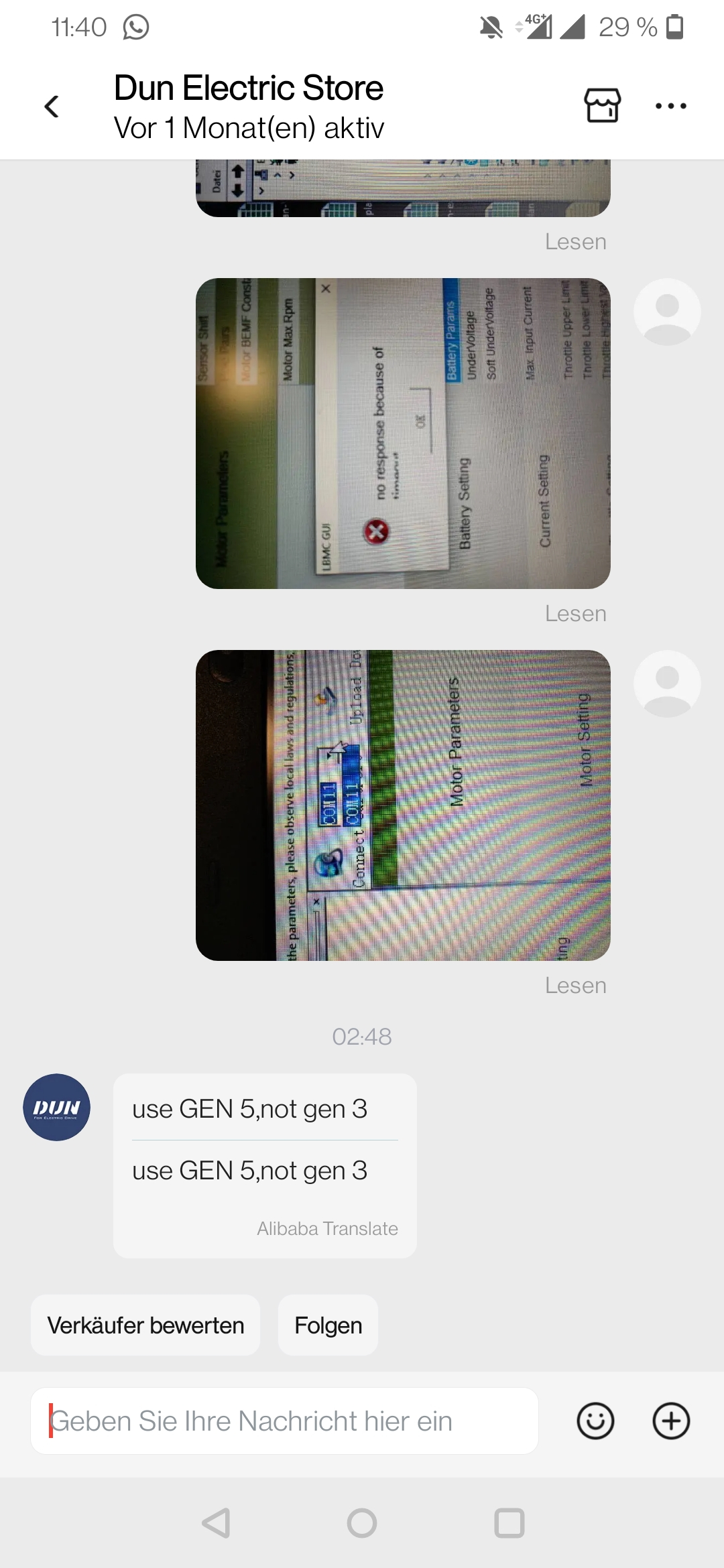

Kabel umstecken hilft nicht, aber der Verkäufer hat sich gemeldet....
Wer hat Gen5 für mich?? Diverse Links aus Google verweisen hier ins Forum 😉!

Völlig daneben, dass Lingbo keinen Softwaredownload auf der HP hat :(
Habe auch schon gesucht, aber nur ältere Versionen im Netz gefunden.

Die Dropbox ist voll ,aber aus dem ZIP wird nichts brauchbares beim entpacken , zumindest reagiert der Support.
