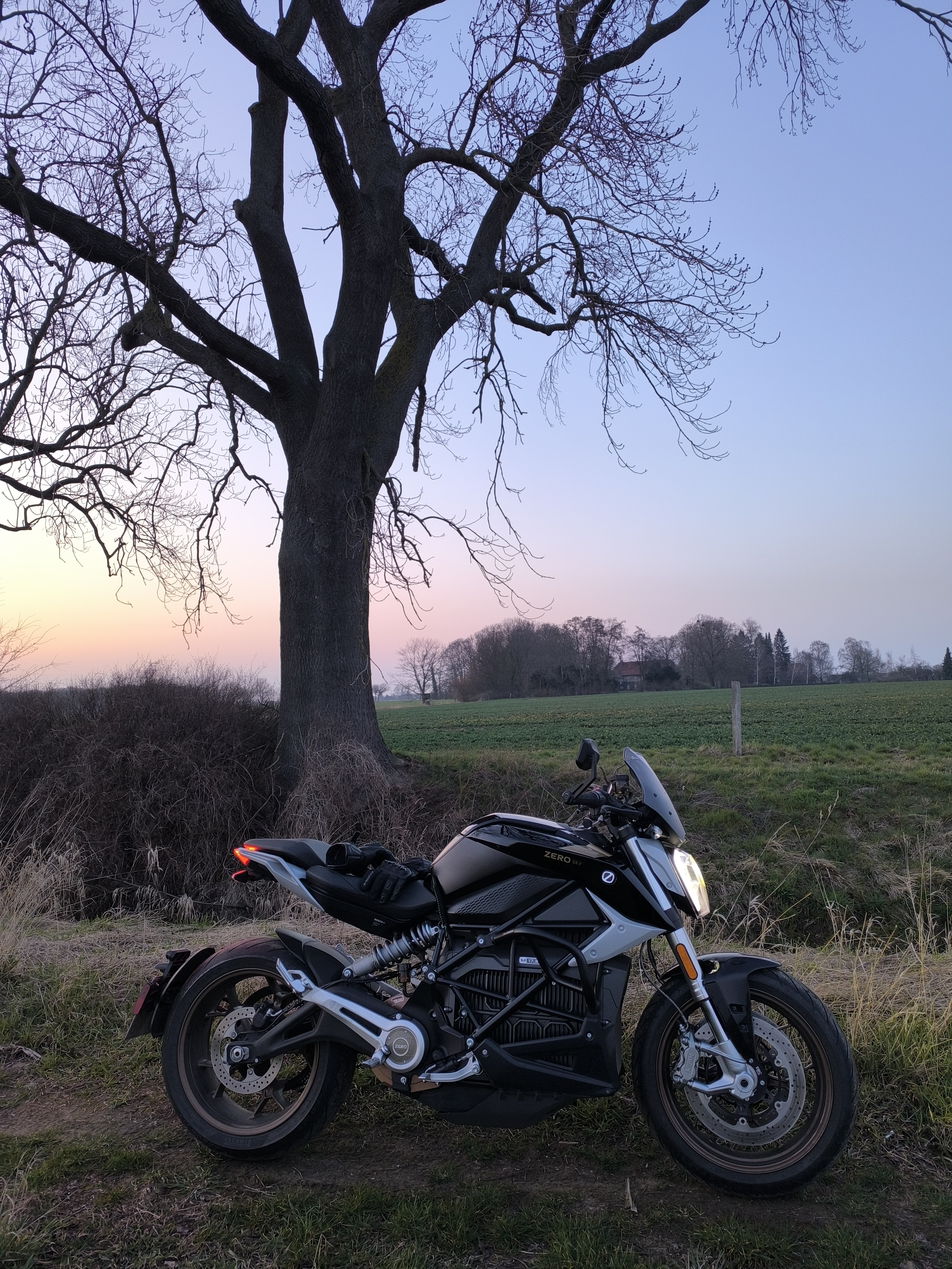

So, ich bin jetzt auch mal dazu gekommen das Ding anzubauen.
Der hintere Fender ist bei der SR/F nur mit 3 Torx Schrauben festgemacht, ist in 2 Minuten abgebaut!
Dann einmal ordentlich mit Wasser, Seife und Pinsel sauber machen von innen. Danach nochmal mit Isopropanol nach wischen.
Mit dem "Adhesion Promoter" Tuch beide Klebeflächen behandeln und dann die Klebepads anbringen.
Alles ausrichten, dranbappen und wieder anschrauben.
Fertig!
Hält im ersten Eindruck bombenfest, die Kunstoffniete werde ich nicht verbauen.
Bin mal gespannt ob's jetzt einen Unterschied macht mit dem Dreckig werden.
Zeitaufwand waren ca. 30min.

Ich konnte gestern die Abdeckung auf dem Weg nach Hause sehr gut ausprobieren. Es hat geschüttet wir aus Eimern (Puuhh, zum Glück morgens die Regenkombi eingepackt)
Tendenziell würde ich sagen das etwas weniger Dreck am Rucksack gelandet ist. Das Heck war dennoch komplett vollgesaut.
Also einen großen Unterschied macht es wohl leider nicht, könnte mir noch vorstellen das der original Kennzeichenhalter das Problem verschärft. Also das relativ viel Dreck der nach hinten wegfliegen würde, davon eher nach oben geleitet wird.

Ich habe den normalen originalen Kennzeichenhalter, täuscht auf dem einen Bild etwas weil da der Halter von meiner Triumph zu sehen ist :D

Muss mal kurz fragen..was ist das für ein Windschild beim letzten Foto?
Lg
Zero SR 2024er
Alrendo TS Bravo
Tesla Model Y Performance
Yamaha XV 1900
Streetbladerr
Beiträge: 110
Registriert: Di 29. Apr 2025, 22:44
Roller: Zero SR/F
PLZ: 31515
Re: Hinterradabdeckung Verlängerung SRF
Beitrag von Streetbladerr »
Das ist das originale "Sport" Windschild von Zero. Hersteller ist MRA.
