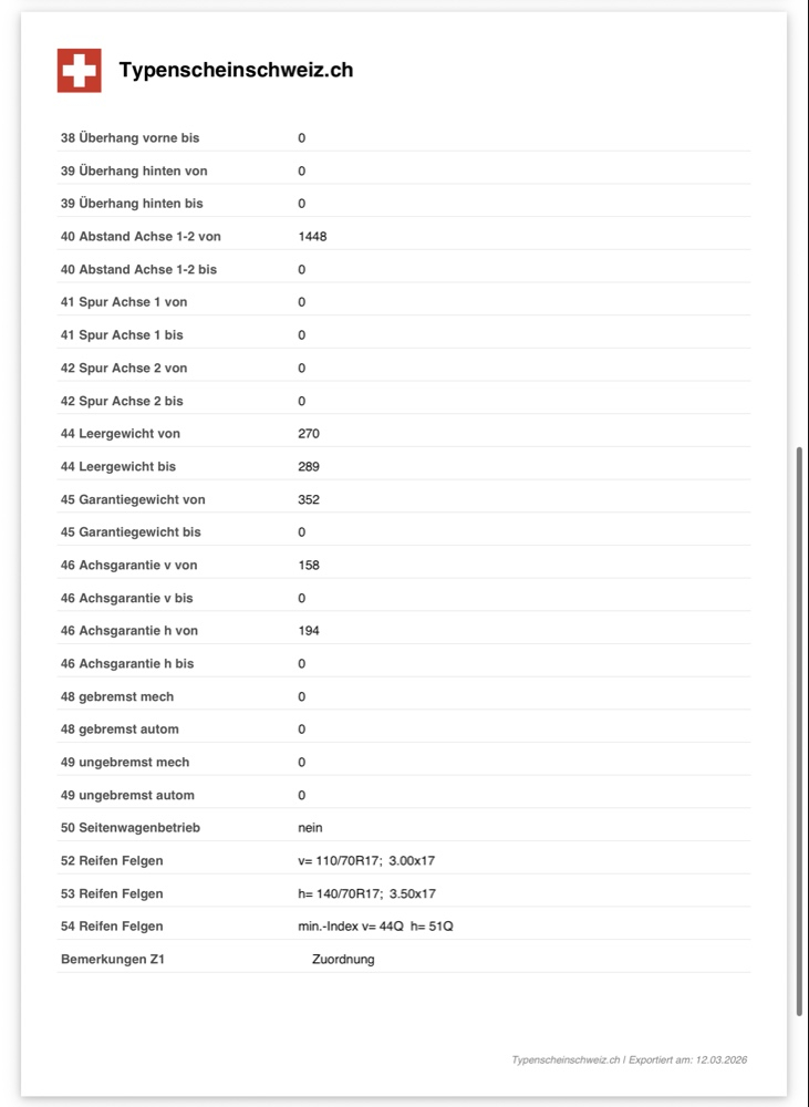

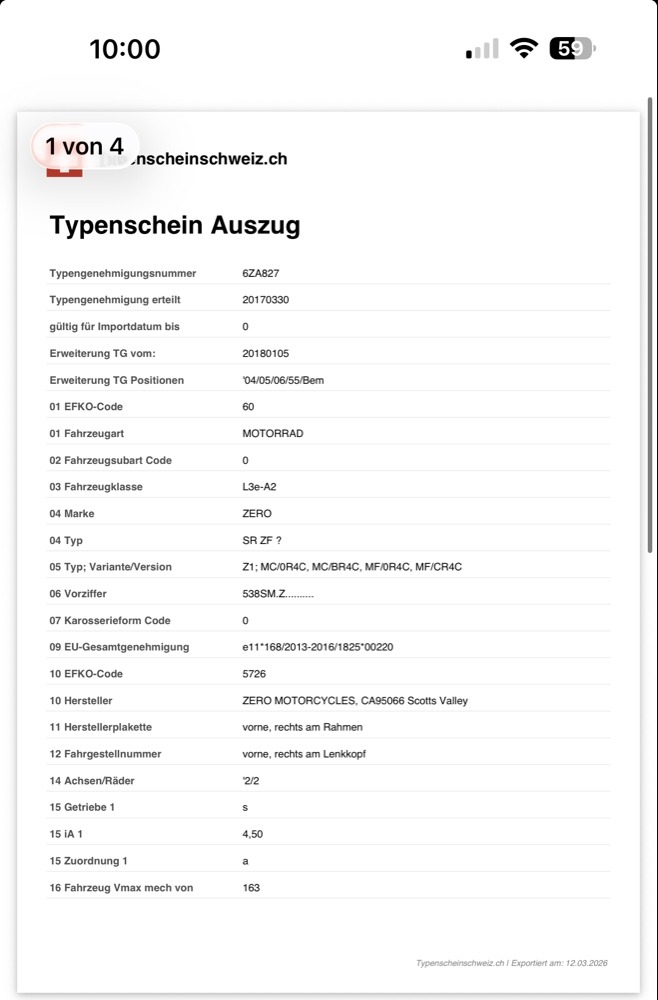

Danke für die Hilfe. Ich habe mir jetzt den kompletten Typenschein-Auszug besorgt.
Unter Ziffer 52/53 steht bei der TG 6ZA827 explizit das "R" (110/70R17 / 140/70R17). Die Zero SR ist also offiziell auf Radialreifen homologiert in der Schweiz. Ich wechsle jetzt auf den Michelin Road 6. Damit passt die Bauart perfekt zum Papier und zur Power der SR.
Beste Grüsse
Beste Grüsse
