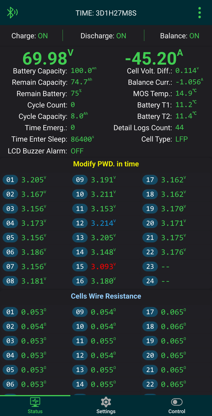

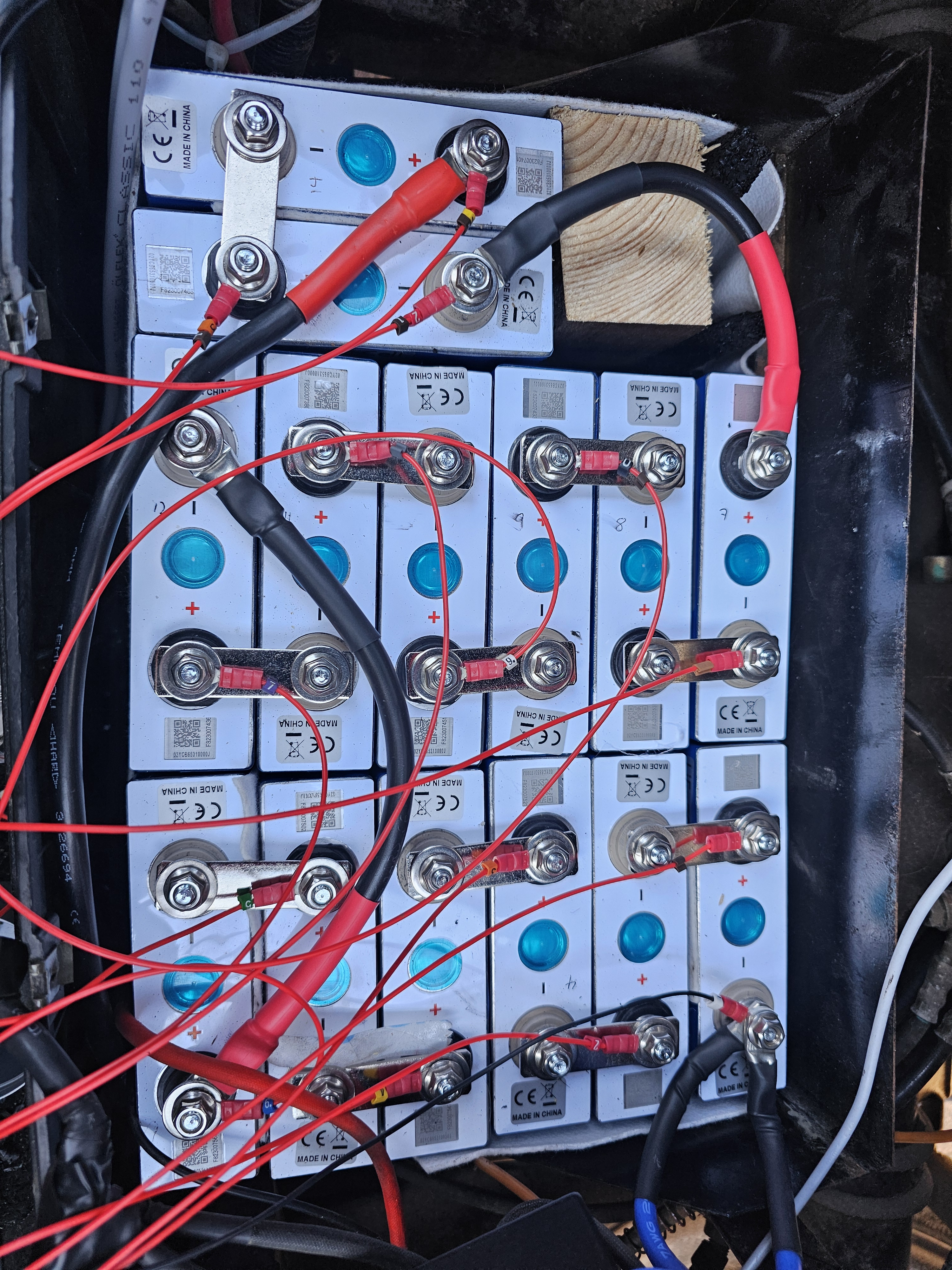

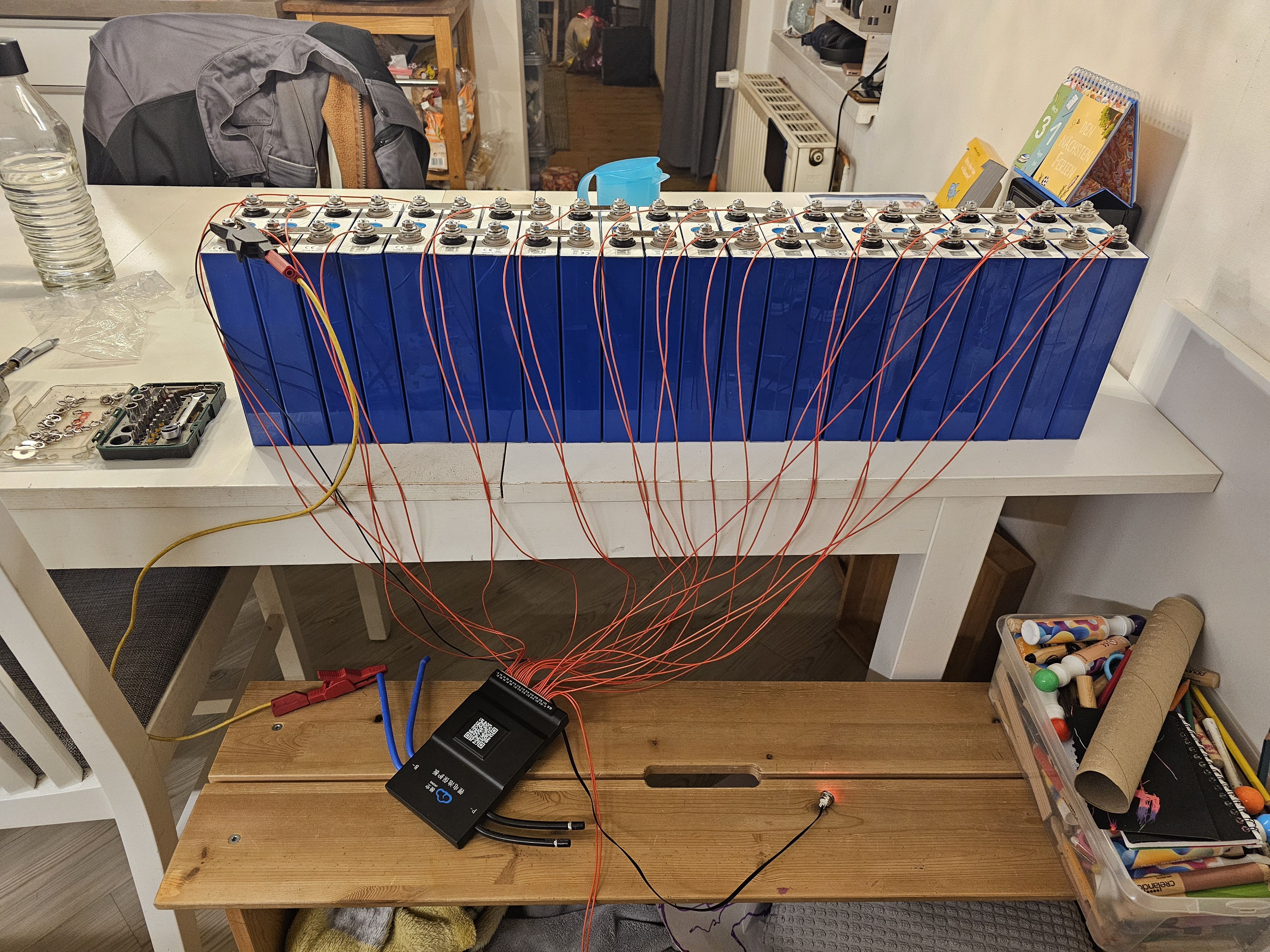

So sah mein Testaufbau aus, am Küchentisch.
Anschließend wurde alles alte aus dem Flitzer rausgerissen, durch den Cluster ersetzt und neu angeordnet.
Anschließend wurde noch gut gepuffert um Erschütterungen ertragen zu können.
Hier ein Blink in die App Bei Fragen unterstütze ich gerne weiter bei den Komponenten etc

Das sieht ja krass aus .
Ok wie ist das mit dem bms ?? Und das Ladegerät bleibt das alte ??

Je nach Auslegung geht es auch mit den originalen akku. Ich habe mich für eine hybrid Lösung entschieden. Original plus zusatz ladegeät parallel. Damit Lade ich schnell bis 75%, dann langsam bis 100%.
Das bms habe ich separat bestellt und bei dieser Variante gab es keine Notwendigkeit selbst zu parametrieren.
Ich hatte für ein abgeschlosses Speicher Projekt LiIo Zellen und ein bms, dem man alle parameter vorgegeben musste.
Hier ist eine Version verbaut die einen fertigen parametersatz für LiFePO4 mitbringt.
