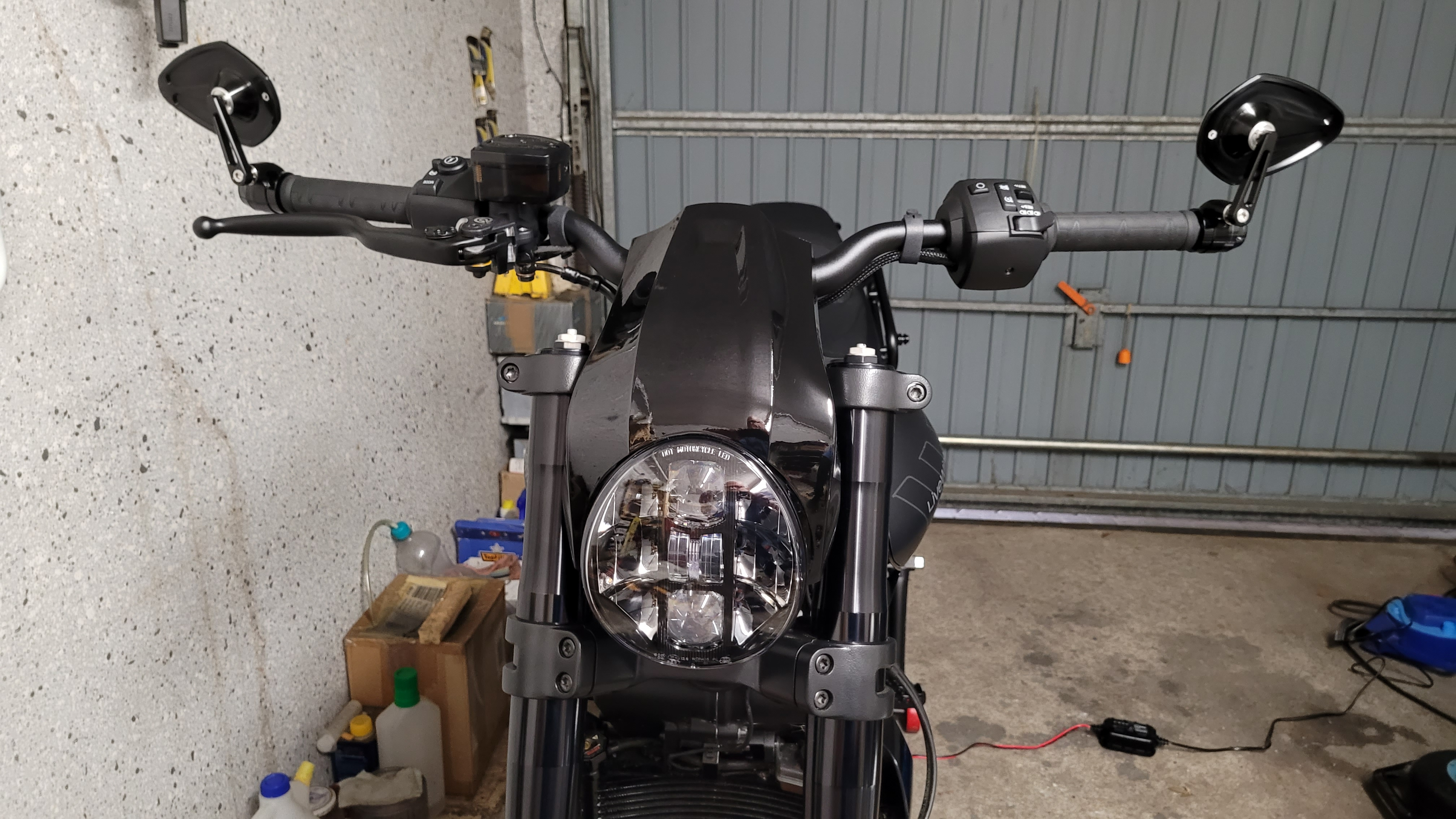

Moin,
heute habe ich mal versuchshalber eine Harley Breakout (MJ ab 2018) Lampenverkleidung montiert. Mal schauen, ob mir das auf Dauer gefällt. Leider regnet es heute und in der Garage kann man das nicht richtig beurteilen. Aber die Breakout hat den gleichen LED-Scheinwerfer wie die Alpinista. 1:1 passt das natürlich nicht, aber den Halter von der Lampenverkleidung kann man "leicht" etwas modifizieren.

Fügt sich gut ein die Lampenverkleidung. Würde auch gerne die vorderen Blinker gegen etwas kleinere tauschen....

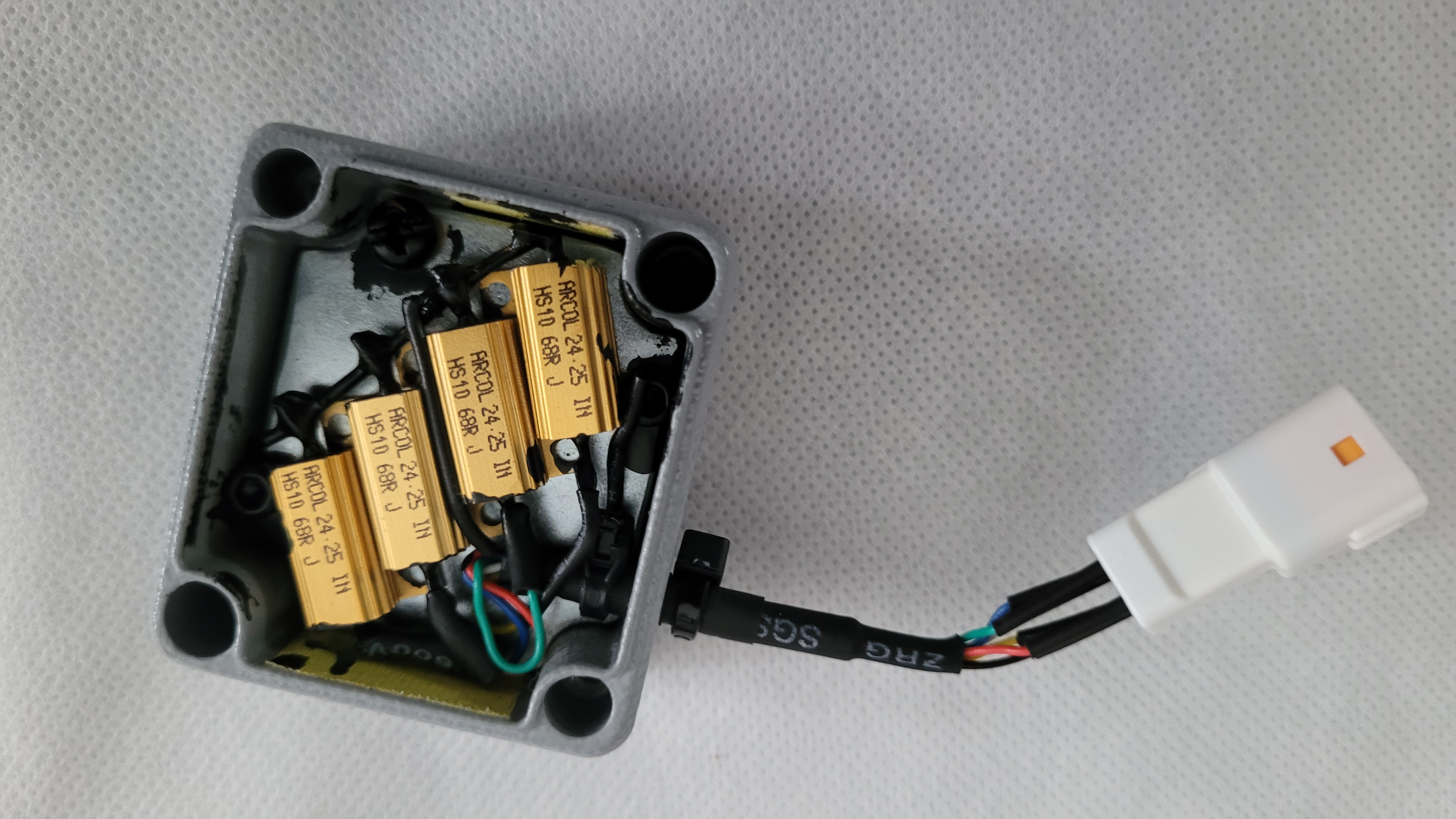

most hat geschrieben: Sa 21. Mär 2026, 07:14 Moin zusammen,
ich komme auf einer 92km langen Stadt-Land-Runde hochgerechnet vermutlich um die 140km weit - bei leicht aggressiver Fahrweise. Habe mir einen Custom Mode erstellt: Alles auf 100%, nur Reku auf 0% (das mach ich bei Bedarf durch Vordrehen des Griffes).
Und der Heckumbau von Motogadget ist nun endlich auch bestellt, nachdem ich die letzten Wochen beruflich kein Land gesehen hatte… Dann gehts ans Tüfteln, was da für Lastwiderstände erforderlich sind. Welche Widerstandswerte hast Du verwendet? Crimpzubehör und JST-Stecker habe ich hier noch von meiner Energica liegen; mein Plan ist es ebenfalls, alles möglichst rückstandsfrei rückbaubar zu machen. Bericht dazu aber dann in einem Del Mar Thread. :)
hier mal ein Foto von meinen Lastwiderständen - habe 68 Ohm genommen

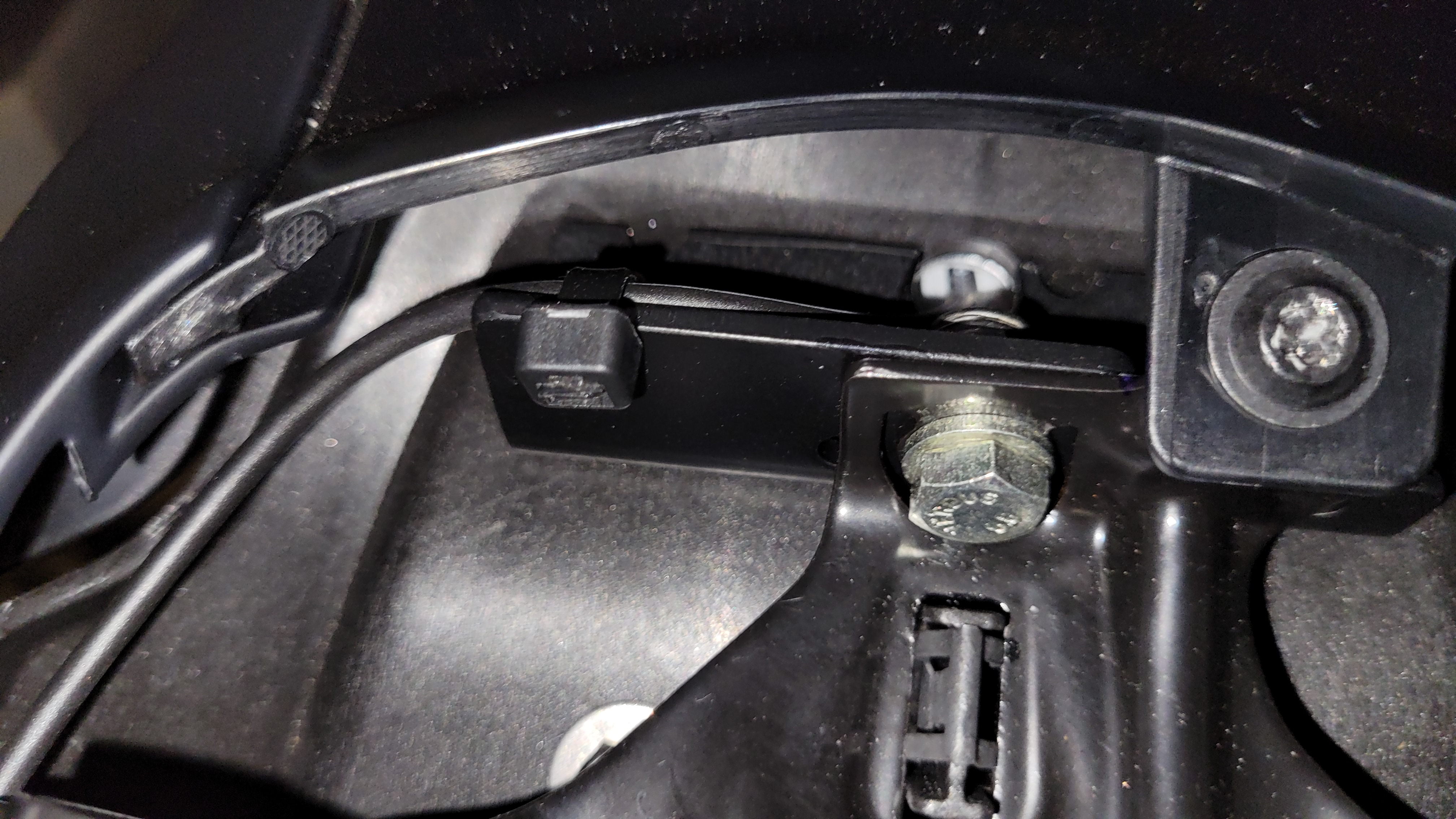

Danke!
Ich hab jetzt mal meine del Mar etwas gestrippt. Ich sehe eigentlich keine andere vernünftige Möglichkeit, den Kennzeichenträger von unten an den Innen Kotflügel zu schrauben. Das behagt mir eigentlich nicht so sehr, das ist ja nur Polypropylen mit etwas Glasfaser.

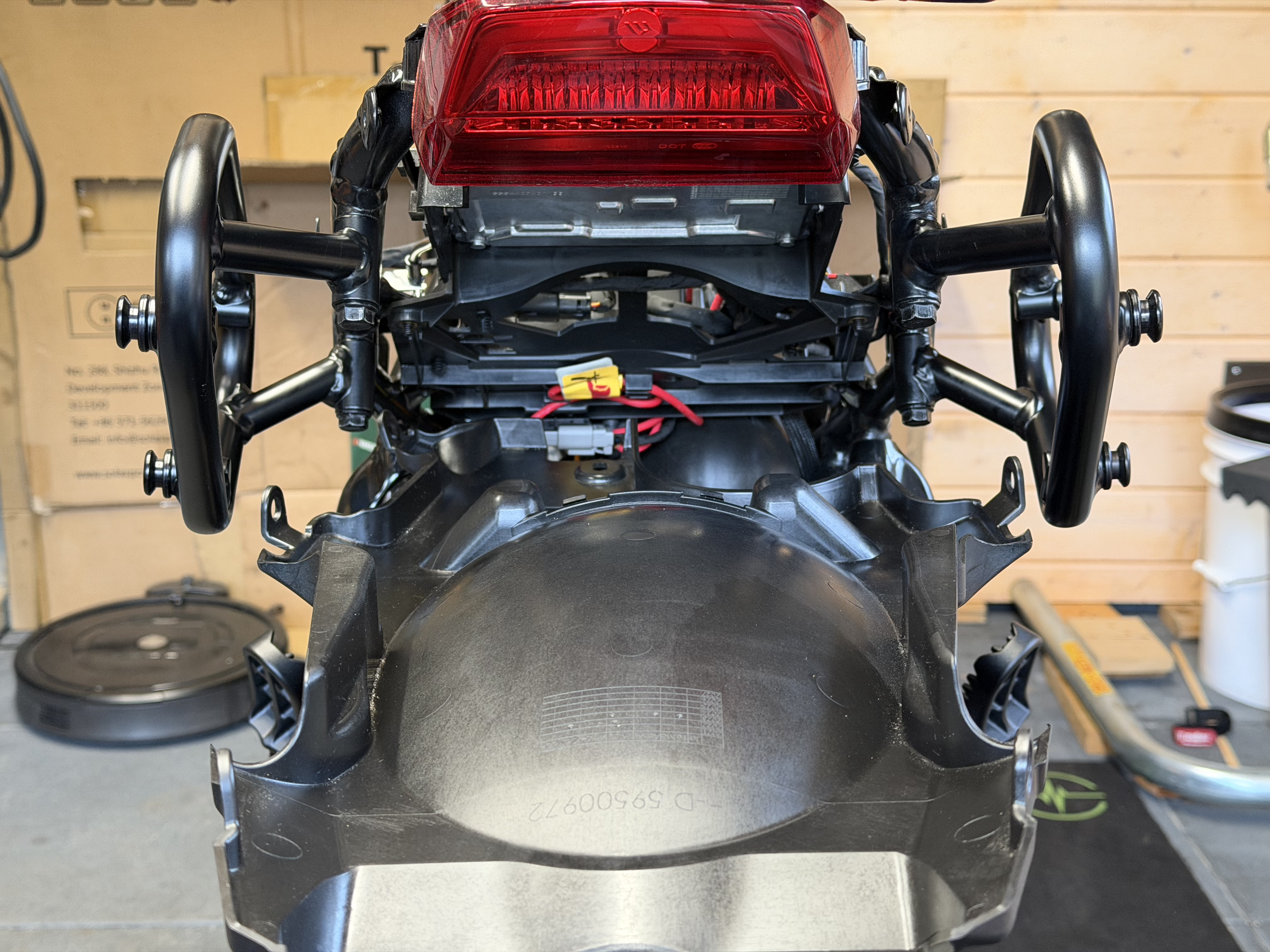

most hat geschrieben: Sa 21. Mär 2026, 16:47 Danke!
Ich hab jetzt mal meine del Mar etwas gestrippt. Ich sehe eigentlich keine andere vernünftige Möglichkeit, den Kennzeichenträger von unten an den Innen Kotflügel zu schrauben. Das behagt mir eigentlich nicht so sehr, das ist ja nur Polypropylen mit etwas Glasfaser.IMG_1275.jpeg
ja, wie schon erwähnt, sieht das Heck gegenüber der Alpinista etwas anders aus. Ich habe bei mir keine Rückleuchte im Heckbereich, weshalb ich einen Metallwinkel zur Stabilisierung mit dem Rahmenheck verschraubt habe - da ist bei der Del Mar meine ich die Rückleuchte verschraubt. Die mo.rear ist zwar insgesamt ziemlich leicht und wahrscheinlich würde der Innenkotflügel das tragen, aber ich wollte da auch kein Risiko eingehen.
