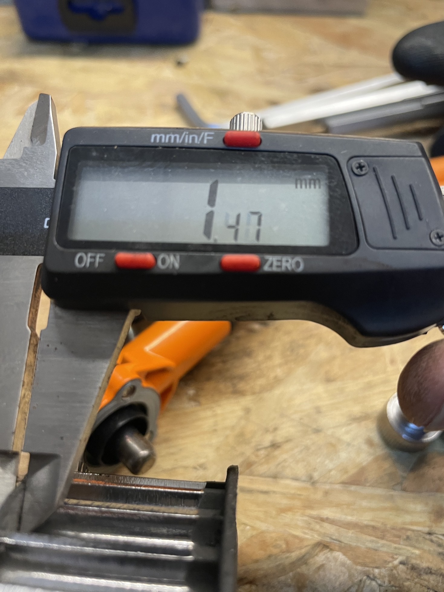

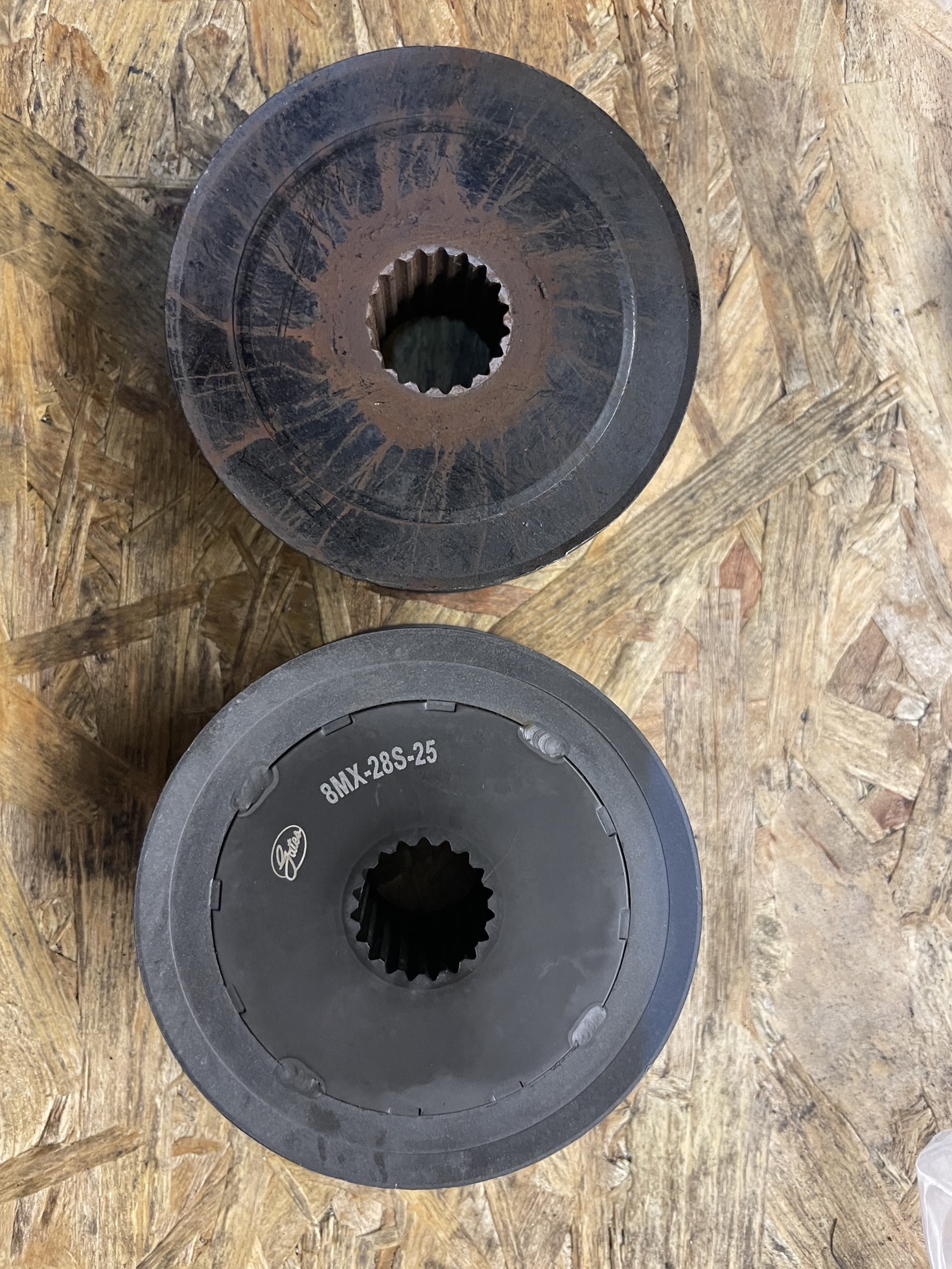

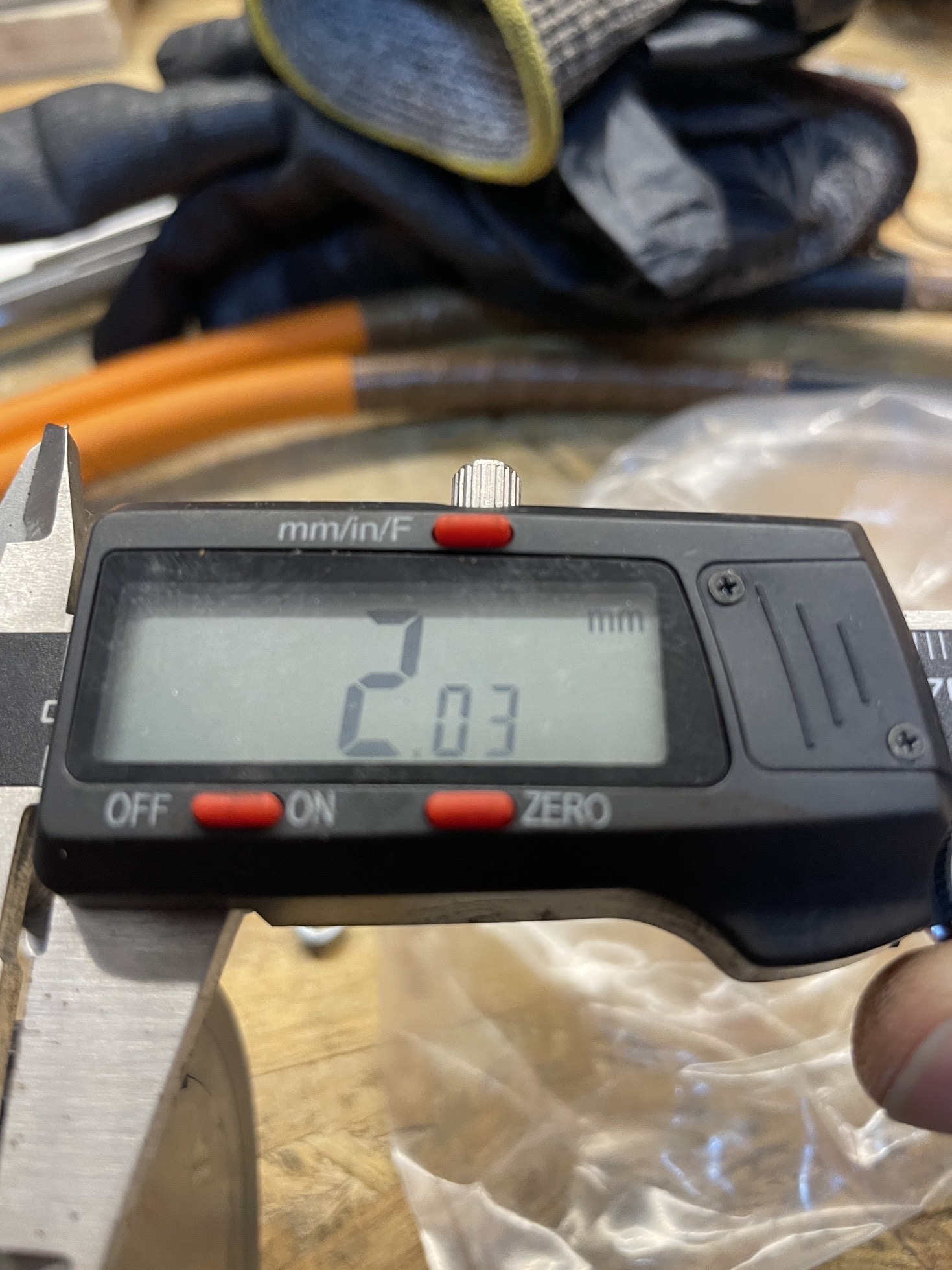

Heute mal das Antriebsrad getauscht. Interessant ist das das nach 17.000km doch an Material eigebüßt hat .
Rechte Seite wo der Riemen nicht anliegt
Hier lag der Riemen an .
Neu und alt . Ich denke das Originale war ein Nachbau . Das von Gates ist auch a den Flanken massiver .

Hat mir ein Kollege aus China mit gebracht . Das wird das Antriebsrad von einer Rezon sein. Ist aber genau das was du auch bei Pink Mobility
findest.
