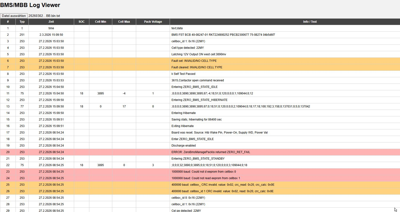

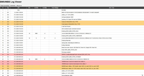

Ich dachte eher an so etwas. Eine HTML wo man den Log einliest. Versuche das gerade mit Chatgpt zu bauen, bzw. er baut das für mich. Leider klappt das nur so halb, da ich davon null plan habe.
Das ist das Script dazu, vielleicht hat hier jemand mehr Ahnung davon.

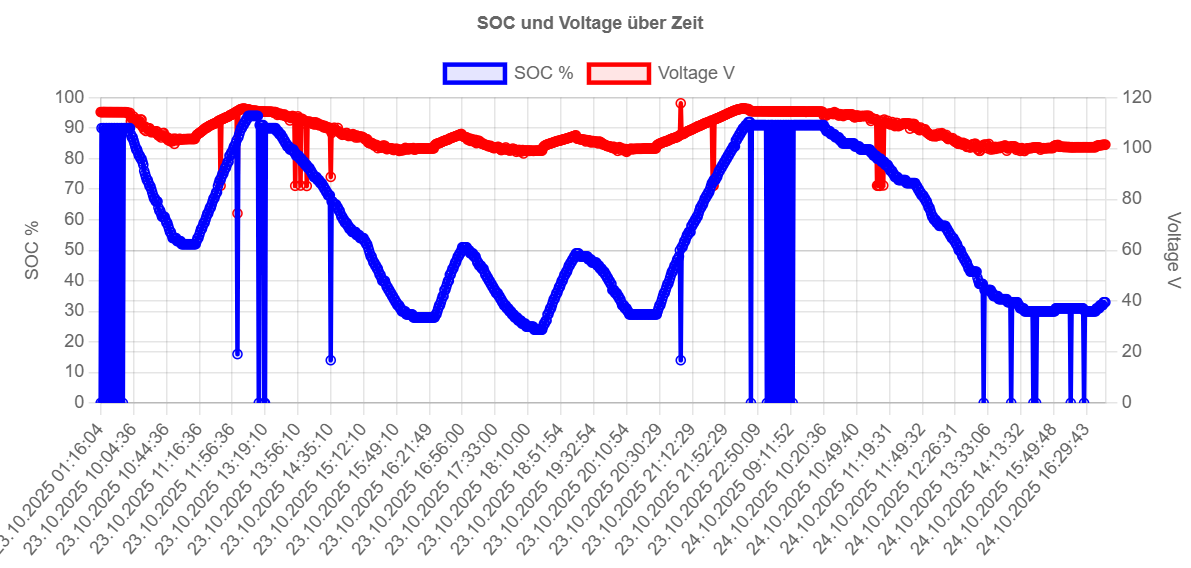

Hier ist noch ein Skript das etwas besser funktioniert, aber dennoch nicht das gelbe vom Ei ist. Einfach in einen Text Editor einfügen und als HTML speichern.
Als Code formatiert (MEroller):
Für Optimierungen bin ich offen und sind willkommen.

Ja, funktioniert bei meiner DSRX, deutlich übersichtlicher als die reine Textdatei
Jetzt bitte noch einen Viewer für das MBB log mit Anzeige der Ereignisse auf einer Karte oder so

Ich wünschte ich könnte das selbst schreiben, kann ich aber nicht. Ich sehe die KI als Werkzeug wie eine Säge oder einen Bohrer, ich "muss" nicht verstehen wie das funktioniert, aber ich kann es "versuchen" zu verstehen. Ich nutze es und wenn das Ergebnis, das ist was ich mir vorgestellt habe, dann bin ich zufrieden. Genau wie beim Sägen oder Bohren.
Hier ist eine etwas bessere Version davon was die KI gebaut hat.

Sehr cool, dass da mehrere Leute dran arbeiten.
Ich habe meinen decoder auch ein bisschen bearbeitet.
die Daten werden als Tabelle mit Filter- und Sortiermöglichkeit dargestellt.
Ernst
https://ernstgl.github.io/ZeroGen3LogParser/
Ernst
