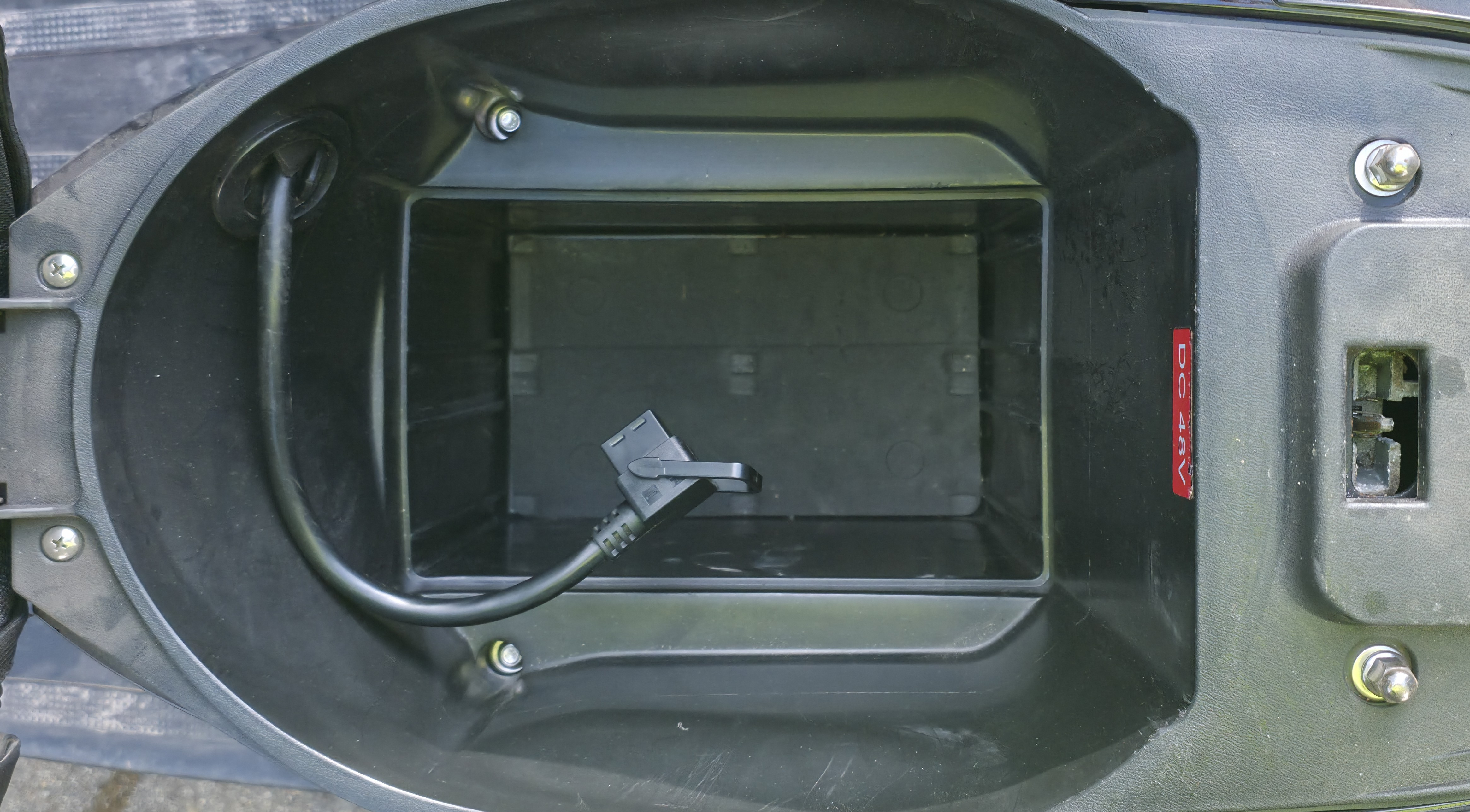

Welche schrauben waren das um die verkleidung bei der Sitzbank und die sitzbank selber zu lösen?
Fasemann
Beiträge: 3997
PLZ: 21614
Wohnort: Buxtehude
Re: Nervige Suche nach ersatzteil
Beitrag von Fasemann »
Deckel auf, 4 x 10er Mutter, im Tunnel die Inbussschraube und die 2 KS am Scharnier.
Beitrag von dorfkindpatrick »
Dann sind das die,wie auf dem Bild?
Fasemann
Beiträge: 3997
PLZ: 21614
Wohnort: Buxtehude
Und vor der Sitzbank in der Mitte unter der Ladebuchse ist noch eine Inbussschraube.
