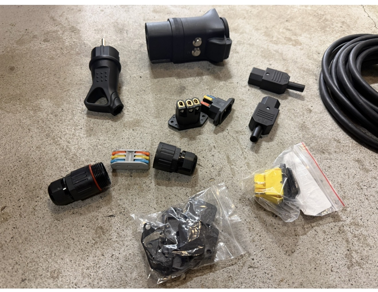

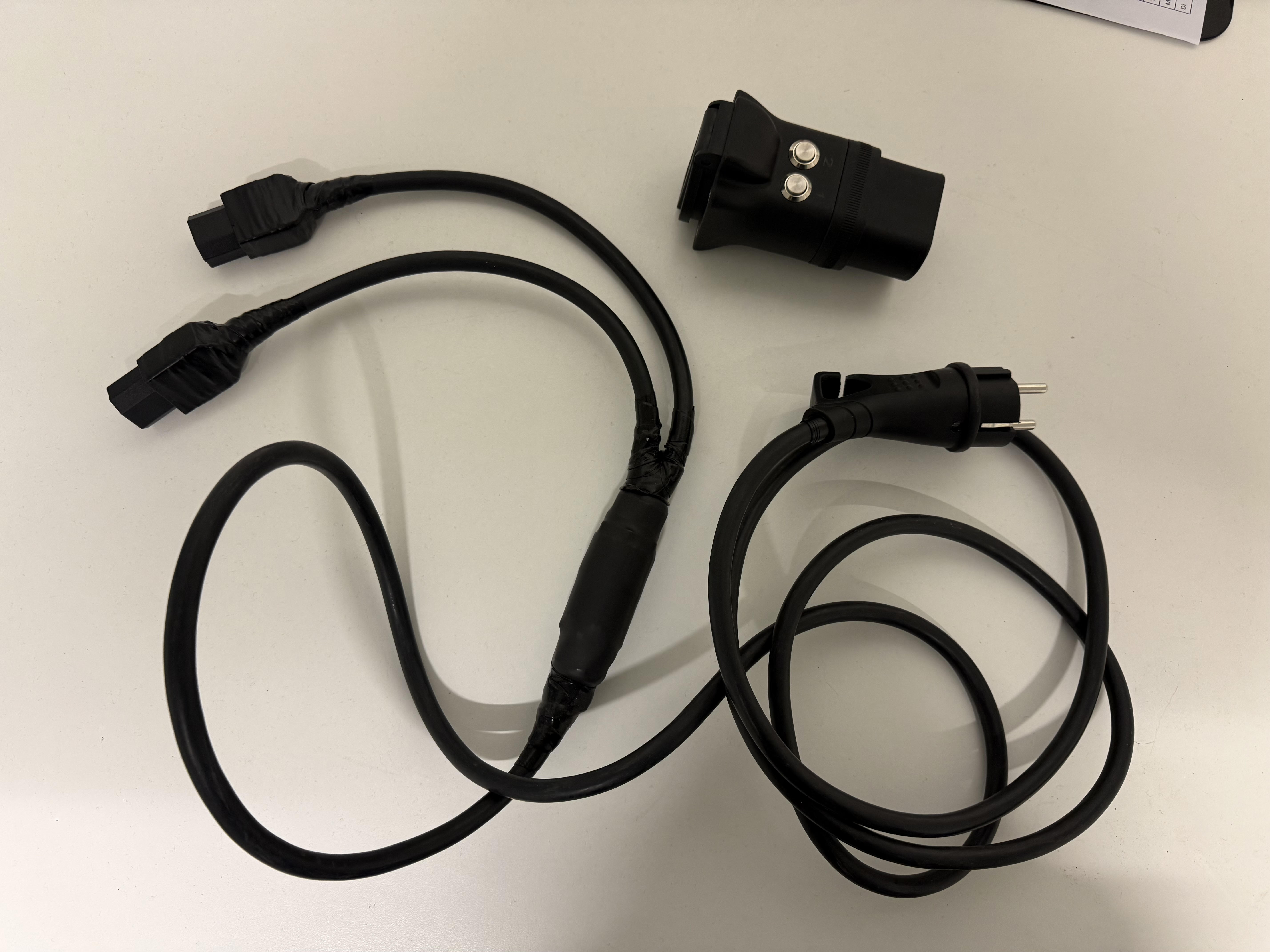

Habe mir jetzt endlich das passende Ladekabel für meine Zero SR zusammengebastelt, da ich zwei Ladegeräte parallel fahre und bei der Zuleitung für die 2,3 kW kein Risiko eingehen wollte. Die Teile dafür habe ich mir bei AliExpress bestellt und konsequent auf einen 2,5 mm² Querschnitt gesetzt.
Das Ganze als Y-Kabel mit sauberer Verzweigung aufzubauen, war zwar eine ziemliche Fummelei, die dicken Adern ordentlich in die Stecker und die Abzweigung zu kriegen, aber sicher ist sicher. Soweit ist jetzt alles fertig und sauber zusammengebaut. Den ersten richtigen Testlauf an der Säule mache ich dann diese Woche.

Die zwei Kaltgerätestecker sind für was genau? Denn in den Kaltgeräteport des Zero Onboard Laders werden die fetten Dinger nicht passen, da passen nur die schlanksten rein.
Oder haben Deine Zusatzlader die nötig?
