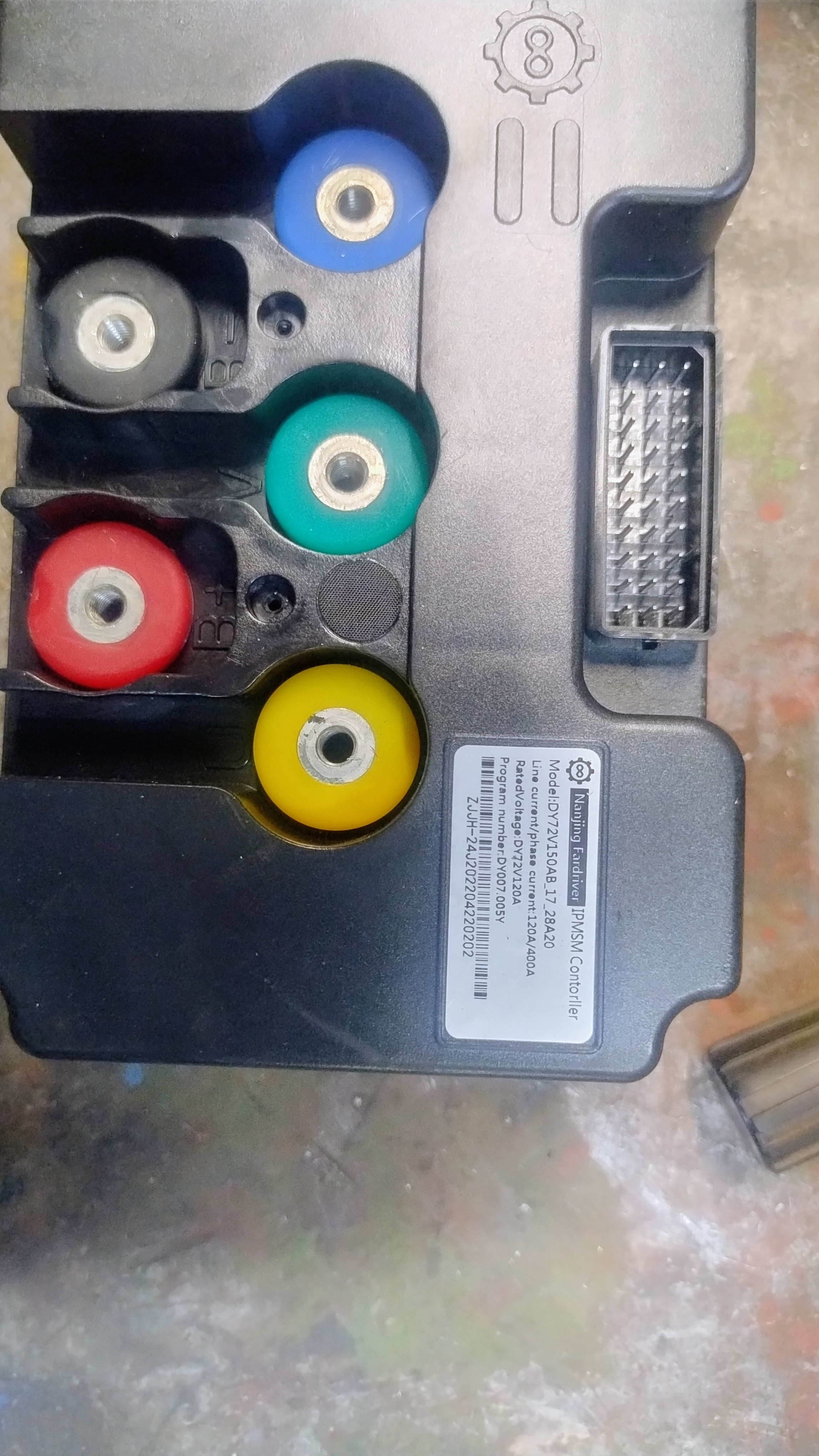

So uch hole nach langer Zeit mal dieses Thema jetzt wieder hoch. Bin endlich nach Monaten dazu gekommen das Teil auszubauen. Hab ein Bild angehängt. Gegen was für einen muss ich das jetzt ersetzen? Am besten einen wo man nichts programmieren muss etc. der aber nicht so schnell kaputt feht

Programmieren muss man die immer, mit Bluetooth und App aber eigentlich nicht so schwer.JohnMcClane hat geschrieben: Sa 21. Mär 2026, 15:23 Am besten einen wo man nichts programmieren muss etc. der aber nicht so schnell kaputt feht![]()

Vom Typ her ist das ein Fardriver 72450, ich würde aber gleich auf den 72680 wechseln.
Ob Encoder oder Hall Version wissen wahrscheinlich andere besser.
Die "Programmierung" ist in 10 Minuten erledigt, ggf. kannst du sie beim alten vorher noch mit Screenshots abgreifen.
