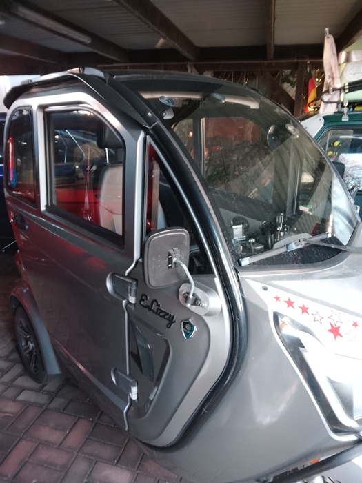

War mal meine Lösung am Roller....bis ich passende Verkleidungsspiegel gefunden habe und die Version überflüssig wurde.
Gruß Martin
