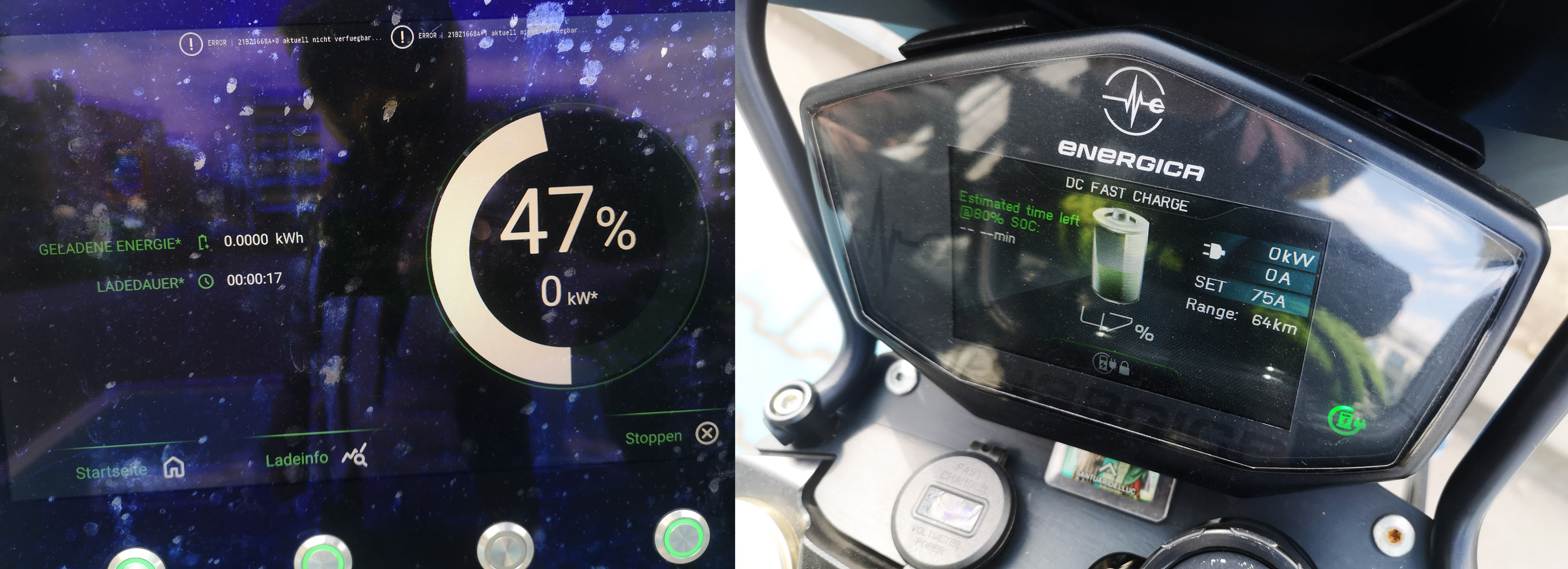

Egal an welche CCS Säule ich gehe.
Der Aufbaue zwischen Ladesäule und meiner Energica Eva SS9 (14kw) steht nach dem üblichen klicken an Säule und Motorrad.
Danach, DC laden mit 0 Kw und 0 Ampere. :(
AC Wechselstrom laden ohne Probleme mit den üblichen 3 kw und 16 Ampere.
Gibt es sowas wie eine Starkstrom Sicherung ? Was könnte es sein ? Danke für eure Hilfe

Ich würde da auf die Hauptsicherung für die Gleichstromladung im Batteriepack tippen. Die genaue Lage im Batteriepack ist mir bei der Eva aber nicht bekannt.
Selbst machen kannst du da eh nichts, das muss eine unterwiesene Fachkraft mit speziell isoliertem Werkzeug machen. Selber basteln ohne entsprechende Kenntnisse kann da schnell tödlich enden.

Ja, das riecht nach DC-DC Sicherung. Die sitzt im Akkublock. Der Schaden an sich kostet nur wenige Euro, aber es ist SEHR VIEL Arbeit, bis man an die Sicherung dran kommt. Besprich es mit Otten, miete einen Transporter und lass das Bike zu Reparatur da. Oder Richter & Zech GmbH.
