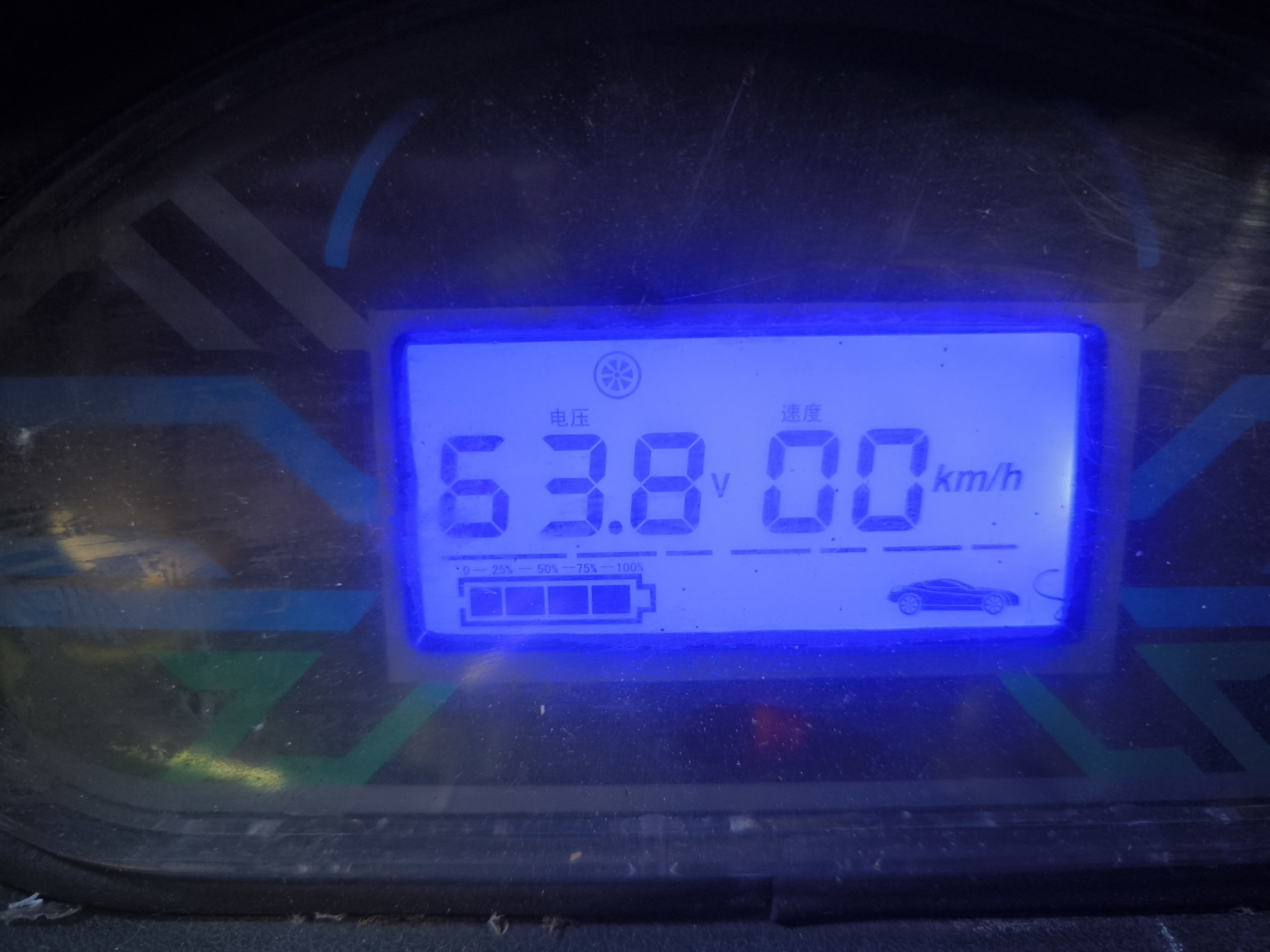

Ich hab ein Problem mit meinem Transporter grand extra, ich habe ihn Abends in der Garage abgestellt und am nächsten Morgen ging er zwar an, also Display Blinker Licht alles funktioniert nur er hat ja kein Antrieb mehr weder vorwärts noch rückwärts. Die feststellbremse ist gelöst wenn ich die betätige gehen auch die bremslichter auch an. Die Akkuspannung ist auch voll da mit über 60V. (Hat nur 5 Batterien) Hat vielleicht einer ein Tipp wo das Problem zu finden sein könnte.

Wenn genug Saft da ist, das alles hochfährt und der 12 V Kreis läuft, ist dich schon mal mehr wie die Hälfte gut.
Bremshebel schalten beide die Lichter hinten an/ aus?
Nagetiere in der Garage?
Verschieben/ rollen schon probiert, Spannung messen am Motor möglich, vielleicht ist der Umschalter mechanisch unklar. Gasgriff / Hallsensoren prüfen wäre das Nächste.
