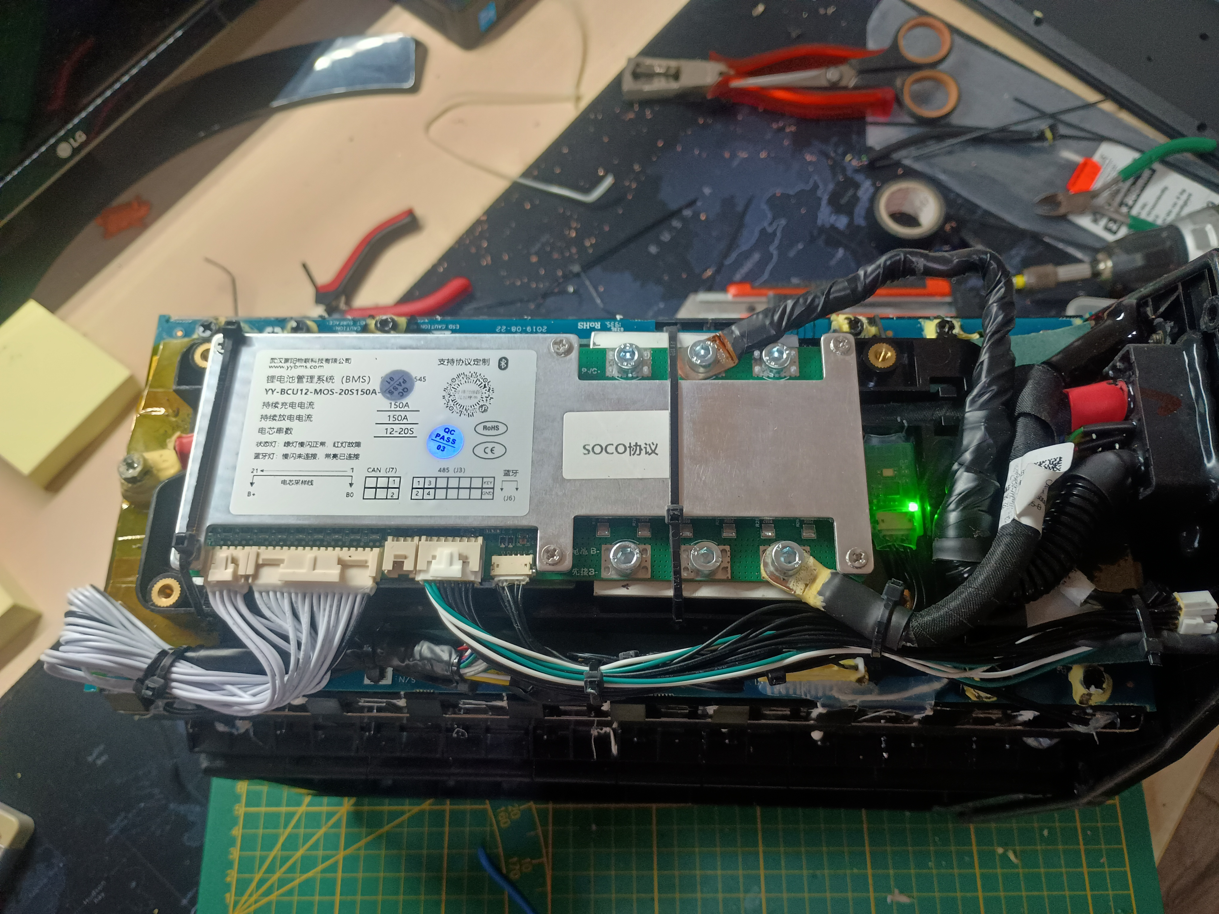

So BMS von ALi eingebaut, war eine ganz schöne Prozedur, ca 6 Stunden, viele Kabel zum löten, einiges zum Basteln, da muss man schon Bock haben, soweit sieht alles gut aus, Testfahrt folgt heute....

Das ist eine tolle Leistung. Ich habe auch die AliExpress BMS gekauft aber mir fehlen die Fähigkeiten das einzubauen. Hast du die originale Stecker behalten?

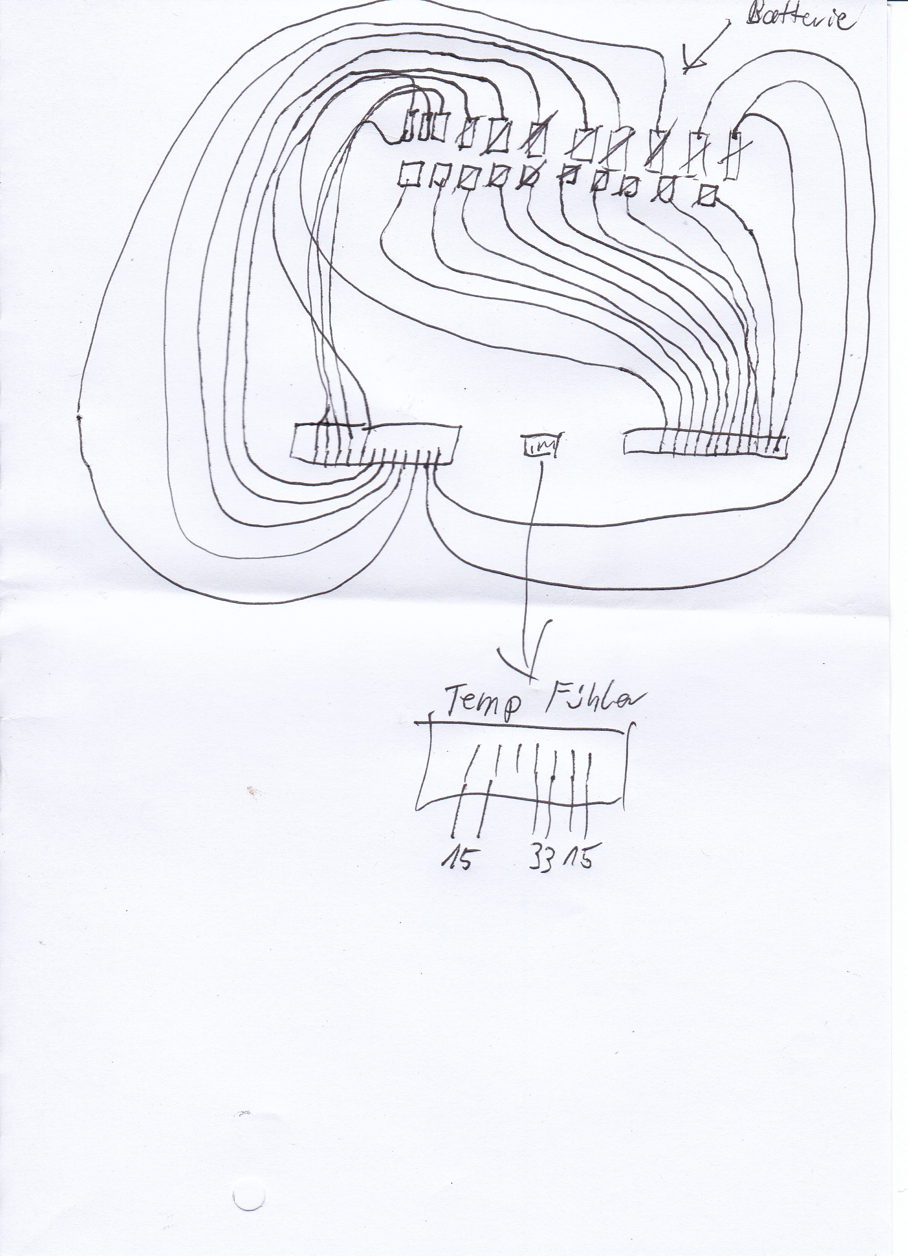

PaulJW hat geschrieben: Mo 23. Mär 2026, 12:24 Das ist eine tolle Leistung. Ich habe auch die AliExpress BMS gekauft aber mir fehlen die Fähigkeiten das einzubauen. Hast du die originale Stecker behalten?
Danke, ja hab das original Kabel verwendet, anbei der Schaltplan
