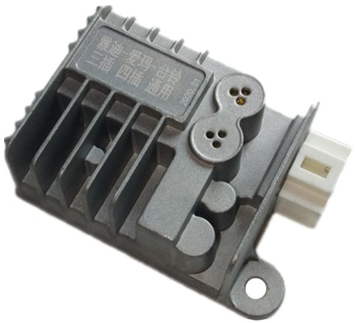

Beim Futura Classico geht der Tacho aus, wenn man das Licht einschaltet.
Desgleichen der Kilometerzähler.
Beim Standlicht gehts, wenn Abblendllicht dazukommt, tritt der Fehker auf.
Hatte das schon mal wer?
Danke im Voraus,
Thomas

Hallo Thomas,
die Roller haben ja einen DC/DC-Converter, der aus Batteriespannung die gut 12 Volt produziert, die für Licht, Hupe und wohl auch Tachoversorgung genutzt werden. Hier scheint diese Spannung zusammenzubrechen, sobald der Scheinwerfer mit seiner Stromaufnahme dazugeschaltet wird.
Also etweder ist der DC/DC-Konverter schon kurz davor das Zeitliche zu segnen und liefert nicht mehr genügend Strom, oder eine Kabelsteckverbindung ist z.B. durch Regenwasser schon so vergammelt, dass die Spannung dort "auf der Strecke bleibt" und am Display kaum noch etwas ankommt.
Das wären zumindest meine Deutungsversuche.

Klingt plausibel, danke
Weißt du, wo der Konverter sitzt?
- Beiträge: 7422
Re: Beim Futura Classico geht Tacho aus, wenn...
Normalerweise vorne im Roller unterhalb des Lenklagers.
Aber die Kabel und Stecker bewegen sich beim Lenken mit und sind öfter die Ursache von Störungen als die Bauteile selbst.
Hier kannst Du sehen wie Ersatzteil Nr 40 (Spannungswandler) aussieht:
https://elektroroller-futura.de/shop/e- ... ngswandler
Offenbar ein Teil sehr ähnlich dieser Bauart mit anderer Befestigung:
