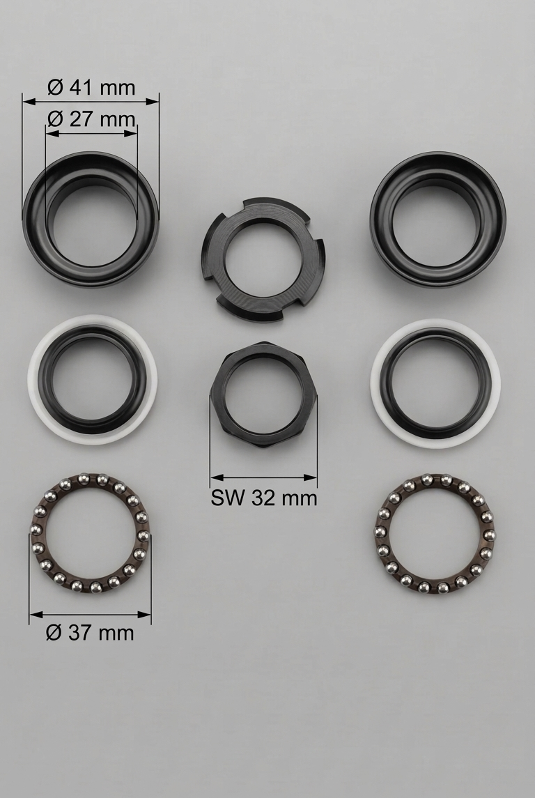

Kam gestern an, hier mein Foto und meine Messung
Zuletzt geändert von Niu-Fan am So 29. Mär 2026, 12:59, insgesamt 5-mal geändert.

Niu-Fan hat geschrieben: So 29. Mär 2026, 11:55 Kam gestern an, hier mein Foto und meine Messung
merci.
was ist der innen durchmesser und höhe von dem simmerring?
schraubengröße M?
vg

Habe das Bild ergänzt.
Das weiße Plastikteil ist auf einer Seite 35 mm und auf der anderen Seite 34 mm im Innendurchmesser und 4 mm hoch.
