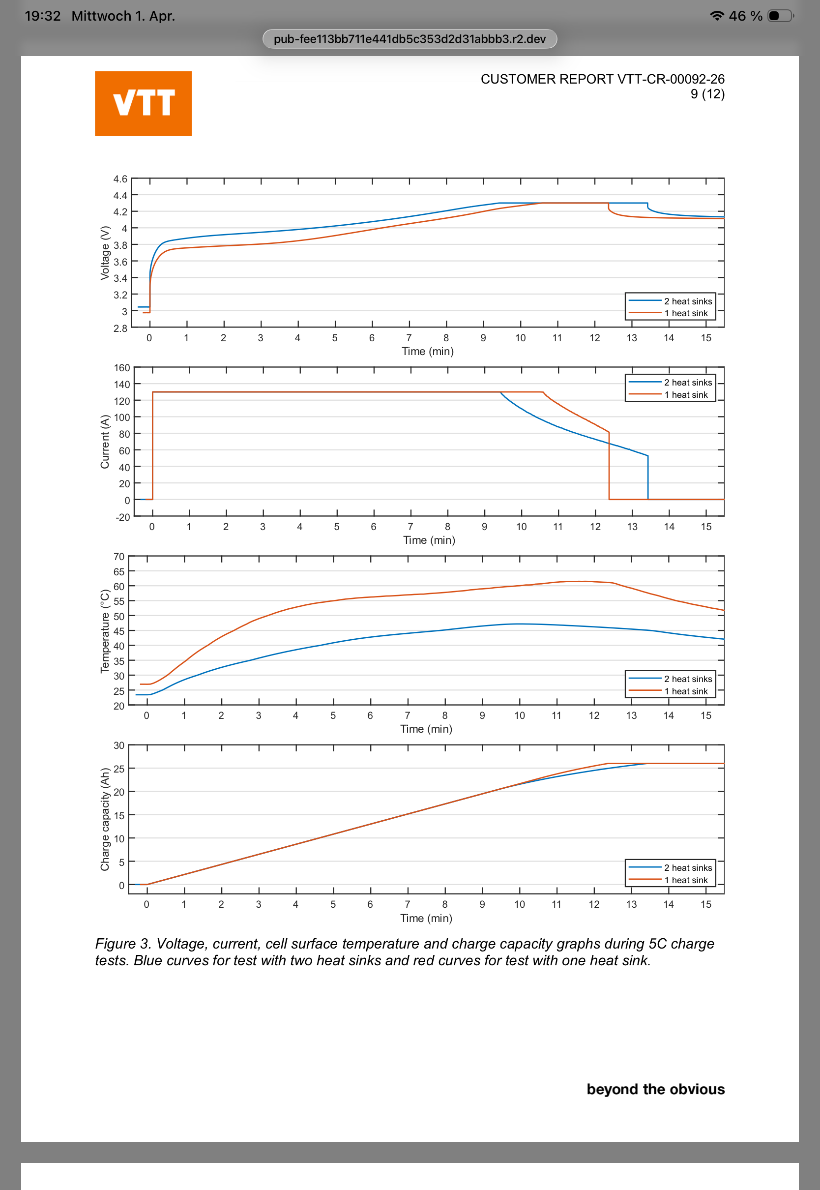

Vom Ladetemperaturverlauf bei 5C gibt es sogar sehr „verwertbare“ Zahlen von einem unabhängigen Testinstitut.
Da ist bei „Batterie voll“ noch genug Luft, zumal die Verge im Gegensatz zum Testszenario Lüfter hat um die Wärme abzuleiten.

Uuuuh, böse, im Test ist die thermische Masse verfälscht, da ist absolut nichts von für einen Akkublock in der Praxis verwertbar.
Kennen wir den Wärmeleitkoeffizienten von Feststoffzellen? Innenwiderstand? Dichte? Irgendwas?
Marko haut nur raus dass sein Akku eine Coulomb-Effizienz >1 hat. Der lädt sich vermutlich in V3 oder V4 von selbst. Aber wir haben ja den ersten April :mrgreen:

Muss ich den kennen? Sie wissen, dass die Zellen ab 80Grad Probleme bekommen, also regelt das BMS die Ladeleistung und die Lüfter entsprechend. (dazu gibts auch ein Video bei idonutbelieve und von twobitdavinci)
Verlängert vermutlich die Ladung aber hält die Batterie im sicheren Bereich.
Das macht übrigens mein ZERO BMS auch, das Moped könnte ja beim Laden in der prallen Sonne stehen.

Eben weil das normal ist greift das BMS regelnd ein. Wir wissen aber nicht wo die Sicherheitsgrenze anzusetzen ist, wir wissen nicht wo die Heatspots in der Zelle sind oder ob es welche gibt. Wir kennen die Wärmeleitfähigkeit nicht, die Dichte nicht, können also nicht sagen ob sich irgendeine Verbesserung/Verschlechterung/Veränderung gegenüber aktuellen Zellen gibt.
Wir können annehmen, dass sich die volumetrische und spezifische Energiedichte steigert, aber Daten gibt es nicht!
Wir kennen die 80 Grad als Temperatur, aber als Zahl sagt das erstmal nix aus. Wieviel sich unter welchen Bedingungen von diesem Overhead nutzen lässt, konnte meines Wissens noch niemand klären?
Die Kühlkörper verfälschen im VTT Test durch eigene erhebliche thermische Masse ziemlich alles. Die innenliegenden Zellen eines "Stacks" können ihre Wärme lediglich begrenzt loswerden, wenn überhaupt.
STF2023 hat geschrieben: Mi 1. Apr 2026, 19:36 Vom Ladetemperaturverlauf bei 5C gibt es sogar sehr „verwertbare“ Zahlen von einem unabhängigen Testinstitut.
Wie gesagt, du vernachlässigst meiner Meinung nach die thermische Masse der Kühlkörper. Aus dem Bauch raus würde ich vermuten diese Masse bringt im Test mehr mehr als die Kühlluft? Sie verhalten sich jedenfalls keineswegs "neutral".
Schau dir mal das Video an:
TwoBit Davinci analysiert das gezeigte Ladeverhalten der Verge und findet genau solche Punkte, wo das BMS regelnd eingreift und hat die Vermutung, dass es aus thermischen Gründen passiert.
Egal, welche Kühlkörper bei dem VTT Test welche Eigenschaften hatten, im System Motorrad können sie regeln, dass die Batterie nicht in kritische Zustände gerät. Sie mussten mit dem VTT-Test nur herausfinden, wo die Grenze ist und das haben sie getan.
