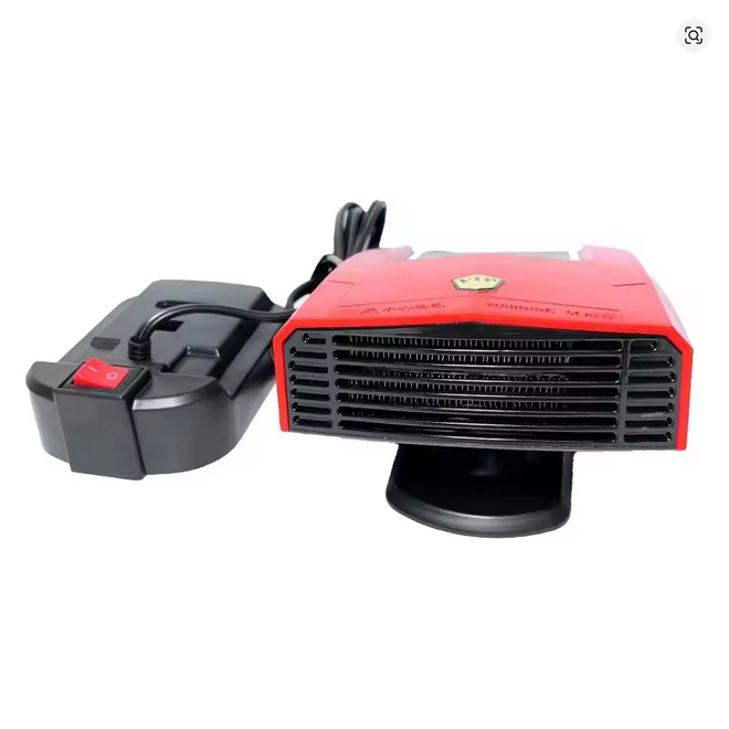

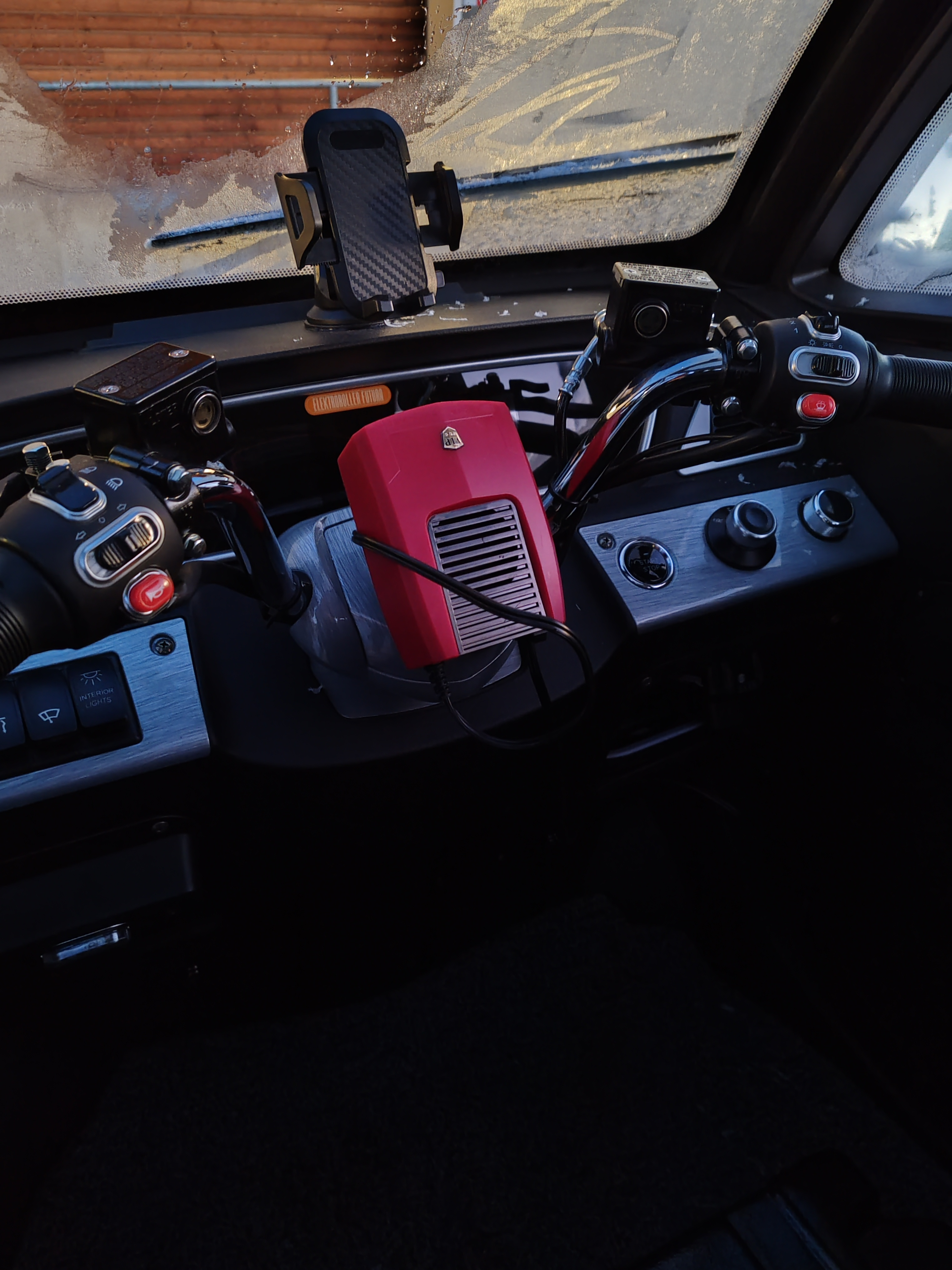

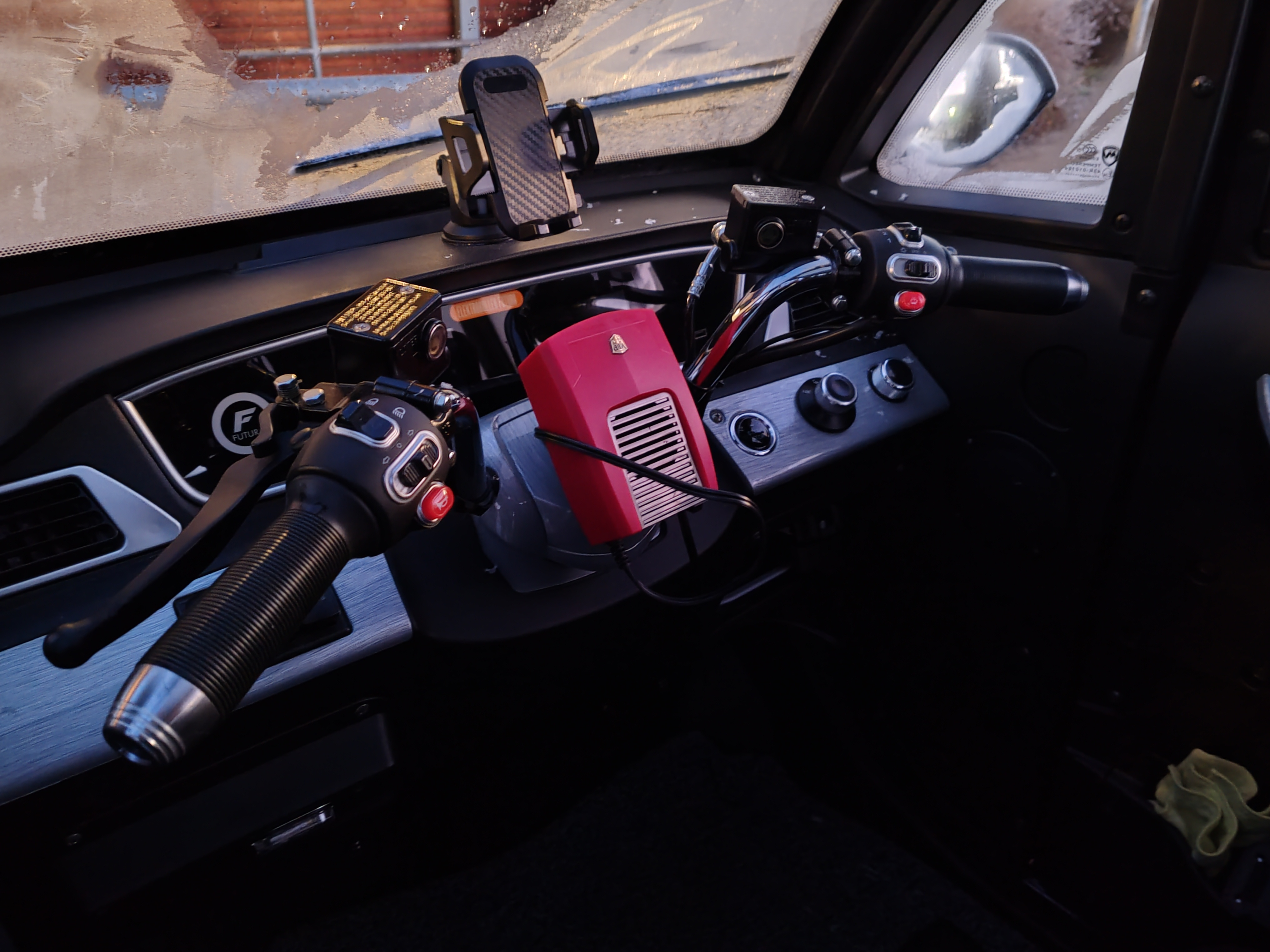

Hab mir, vor ein paar Monaten, diese Möglichkeit zum Auftauen der Windschutzscheibe(n) zugelegt : ein Heißluftgerät(-ventilator) auf den Mittelpunkt des Lenkers geklebt (mit dazugehörigem beidseitigem Teppichklebeband) und nem Makitaakku (18Ah). Anschluß war beim Lüfterkauf dabei. 20 Minuten Auftauzeit und die Scheibe ist frei ! ;) Akku im Handschuhfach verstauen ! ;)
